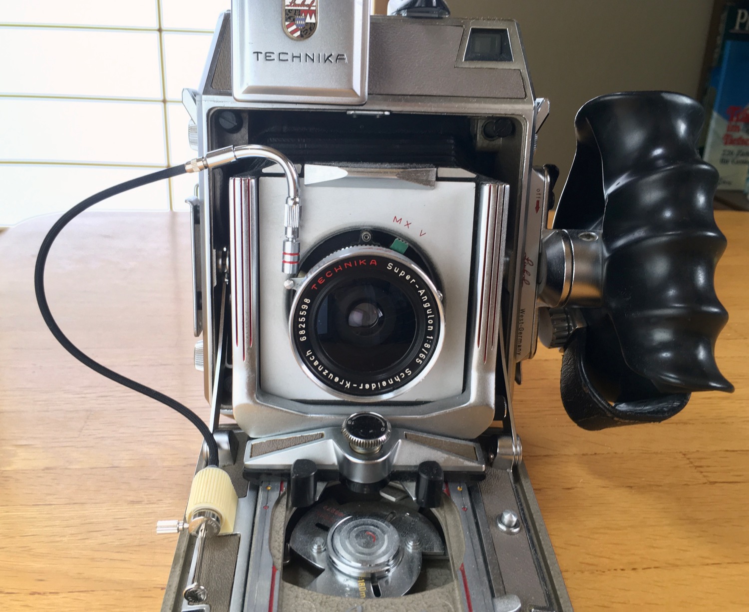

写真:テヒニカ IV 23,レンズ: Super-Angulon 65 mm, ベッドダウンし距離計連動状態.

IIIとIVは,アオリ(ムーブメント)の機能がIIより少し簡略化された。フロントのライズ(0〜50 mm),アップティルト(0〜15°),ベッドダウン(-15°)が可能。アップティルトとベッドダウンを併用することで,-15〜15°の範囲でティルトが可能。また,後部のロータリーバックの固定枠のロックを外し,上下左右に0〜10°まで引き出して四隅のノブで固定すると,バックスウィングとバックティルトができる(*)。このバックのアオリを併用することで,かなり自由なムーブメントが可能になる。シフトは構造上できないが,カメラを三脚上で90度傾けるとライズで代用できる。フィールドカメラとしては十分なアオリが可能と思われる。各固定ノブは強固に作られていて,一度きちんと設定すれば緩むことはほとんど無い。
Vではフロントのティルト(-15〜15°),シフト(-24〜24 mm),バックスウィングとバックティルト(0〜15°)が可能になり,Vの後期型からライズ用のフロントフラップが付けられた。
*) このバックアオリの「可動枠」(Schwenkrahmen)は,リンホフのニコラウス・カルプ(Nikolaus Karpf)が1934年に考案して特許を取り,その後のテヒニカの全モデル(テヒニカI-V,テヒニカプレス23,テヒニカ70,マスターテヒニカ45等)に搭載された。野外でも使い易いコンパクトなバックアオリの搭載が,テヒニカの人気の一因と思われる。
写真:アオリの設定例。テヒニカ IV 23,Symmar 105 mm。

テヒニカIV23では,短焦点の広角レンズ(47〜65mm)を使う場合,ベッドによる画面のケラレを防ぐ為に,ベッドを一段下げた「ベッドダウン」の状態で使用します。同時に短焦点レンズの固定範囲を拡げる為,ベッド上部のレールを本体寄りに一段「スライドバック」させます。この2つの設定を確実に行うには,以下の方法がお勧めです:
1. フロントベッド開放ボタンを押し,ベッドを標準の水平位置まで下ろす。
2. ベッド上のレール左前方にあるボタン(レールロック解除)を押してロックを外し,上部レールを本体方向にスライドさせ,本体のレールの位置まで一段(クリック点まで)押し戻す。
3. レンズスタンダードをレールに沿って引き出し,使用する広角レンズのクリック点(黒色)に固定する。
4. ベッドと本体をつないでいる2箇所の「タスキ」を押してロックをはずし,一段下げた「ベッドダウン」の位置に変更する。
5. レンズスタンダードのティルト調整ネジを全開まで回し,フィルム面とレンズボードを平行にする。
トリカムディスクが加工済みの場合,広角レンズはこの「ベッドダウン」+「スライドバック」の状態でのみ,距離計と連動します。(これを知らない為に,折角調整されたカムを使えないと思って捨ててしまったり,連動を崩してしまう人が結構多い。私は販売店の店員が知らなかったので,リンホフ本社に問い合わせ取扱説明書の写しを送ってもらい理解しました。)
ベッドダウンしてからレンズスタンダードを引き出そうとすると,角度の差があるので上手く移動できず,レールを削ってしまうことがある。上部レールを本体のレールの位置までスライドバックさせからスタンダードを引き出す方法は,広角以外のレンズにも有効で,この方法を知ってから,スタンダードの引き出しが簡単にできるようになりました。
この方法は,へっぽこ親爺様のサイトでぺんこたん様から教わりました。
ぺんこたん様ありがとうございました。

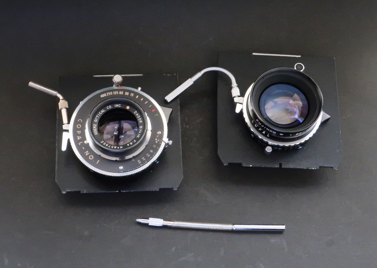

この世界、ド素人からの質問です。広角レンズ好きで、アングロンf8を手に入れました。ボードが凹んでいるのは何故なんでしょうか?また、解放ノブが無いので、ピント合わせはB固定しか方法はないのでしょうか?恥を忍んで質問させてください。よろしくお願いします。
フイルム大好き 2023/02/01(Wed) 22:05 No.2142
Re: スーパーテヒニカV23用広角?
スーパーテヒニカV23を持っていないので正確な情報かは自信がありませんが...
大判カメラ用広角によくある凹みボード(Recessed lens board)ですね。
広角レンズはフランジバックが短いため、特にテクニカルカメラではフロントスタンダード位置が奥に入って操作困難だったり、アオリができにくかったりします。そのため少しでもスタンダードの位置を前進させるために凹みボードに装着することがあります。2x3用凹みはとても貴重ですよ。
旧型47,65mmは#00シャッターに入っていて、これはタイムやプレスフォーカスレバー(開放レバー)がありませんので、おっしゃる通りBにしてレリーズで固定するしか開放固定できません。操作性は悪いとしか言えません。
グラフレックスXLには外部からバルブ固定できるラッチを持つものもあるんですが...
さて、65mm超広角は、横位置はベッドで蹴られないと思いますが、縦位置では蹴られるでしょう。
そのために、リンホフ70では、ベッドダウンして内レールを一杯に下げ、フロントをアップティルトして取り付けます。(70のスレッドをご参照ください)
多分スーパーテヒニカでも同じ操作になると思うのですが、いかがでしょう。
もし距離計のディスクカムに65mmがあるならば、ベッドダウンで近距離まで連動するか確認されてください。
ベッド90度では距離計連動しない可能性があります。また90度で連動すれば、そういう仕様なのでしょう。
スーパーアンギュロン65mmは素晴らしい画質ですので、どうぞお楽しみください。

この凹みボードは,テヒニカ23の場合,小径のコンパー#00番シャッターのレンズのみに付きます。れんずまにあ様の仰る通り,凹みボードはアオリの自由度が増えて使い易いですが,#00番シャッターには開放レバーがなく操作性が悪い。私は野外での撮影では,消しゴムの小片や小紙片をシャッターレバーとソケットの間に差し込み,B開放する(レリーズケーブルの代わりにする)こともあります。

ありがとうございました。0.9のマイクロドライバーが届きましたので、65ミリのセッティングにチャレンジしました。カムをセット、ゲージを65用に換えて∞位置でストッパーセット。ベッドダウンはしないでイイと店主の指示に少し迷っています。精密作業に応えるようなクリック音に酔っています。アポジンマーのテストは済ませてポジの上がりを待っています。この様な高揚感は久しぶりです。時あたかも、これからは桜の季節。楽しみです。よろしくお願いします。

リンホフのアナトミカルグリップについて投稿いたします。
旧型は下から差し込み、ロックレバーを後方に。現行型は上から差し込み同じくロックレバーを後方に。後期型を代理店に注文後23Vに付けて使用しておりますが、上記の取付の差以外に気になる差を列挙致します。
まず、取付フィーリング。
前期型はぬるつと入って、ロックはねっちり、という感じ。
後期固いはシャリシャリ感の上、スパッと感。
感じは、前期が勝っています。
ケーブルレリーズをセットすると、前期型は、シリンダー内部にボールの突起が一つあり、レリーズ本体をカチッとロック。
後期型は、それがありませんので、ロックは効きません。
この様に、コストダウンがハッキリ判り、高い買物も少しがっかりしております。
狸おやじ様の仰せの通り、リンホフは以前のモデル程細部の仕上げに手抜きがない事痛感しております。
よろしくお願い申し上げます。
追記
狸おやじ様からご投稿いただきましたので追記致します。
X型にも前期型と後期型がございます。
前期型はW型と共通と思います。
後期型は、上から装着ますので、装着後何かの拍子にぬけおちるんではとの
不安があります。
前期と後期は台座も異なり、互換性がありません。よろしくお願い申し上げます。

アナトミカルグリップの取り付け部分の形状が,IV-V前期型とV後期型で違う事は知りませんでした(*)。両者には互換性がないのですね。私のグリップはIV型ですが,テヒニカ70(V前期型と同時期)の白グリップとも少し違い,裏側のクランプで「ボール状」の芋螺子を押し付ける方式です(写真)。すっきり見えますが強度的には少し頼りないかもしれません。時代と共に改良しながら簡略化していったようです。
私のグリップの穴にも小さな突起がありますが,純正のケーブル単体では上手く固定できずグラグラします。付属のチューリップ型の台座を付けると安定しますが,そうするとシャッターボタンの位置が飛び出して,私の短い指だと十分にボタンに届かない。体躯の大きいドイツ人を基準に作られているのだろうけど,もう少し考えて欲しかった。仕方なく,専用のソケット(No.2336)でリリースケーブルをフロントのピントダイヤル脇に固定している。私は昔からピントやレンズ周辺を右手で操作した後でシャッターを切る癖がついているので,このスタイルは割と気に入ってます。

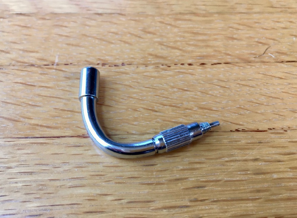

曲がりレリーズアダプター
恐らくテクニカルカメラ(又はビューカメラ)に特有で,一般のカメラユーザーに染みの少ない物は,レンズボード周辺の小道具と思う。曲がりレリーズアダプターもその1つ。「何じゃコリャ?」と思われるかもしれないが,特に広角系のレンズでアオリ(カメラムーブメンツ)を多用する時,これあると助かる事がある。
写真:曲がりレリーズアダプター.
狸おやじ 2025/04/26(Sat) 21:02 No.2837
曲がりレリーズアダプター(続き)
テヒニカの様なテクニカルカメラの場合,広角系のレンズでアオリをする時に可動範囲が制限される事が多い。以前バックのアオリを併用して可動範囲を広げる方法を紹介した(No. 2527-28)。しかし,広角レンズの場合,レンズがカメラ本体に引っ込むので,ケーブルレリーズ(リリース)が付かなくなる事がある。勿論,手でシャッターを操作しても良いが,00番シャッターにはシャッター開放レバーが無く,バルブ開放しないと画面が見れない... 等々でレリーズを付けたい時がある。そんな時に便利なのが,曲がりレリーズアダプター。サイズや形は様々だが,私が使っているアダプターは小型で曲がり角の大きいタイプ(買った時は30度位の角度だったが,万力とペンチで120度まで曲げ増した)。現行品はまだUNから出ていて,中古品は(需要が無い為か)捨て値状態。無くても何とかなるが,1つバッグに入れて置くと何かと便利。
写真:曲がりレリーズアダプターの装着例.
狸おやじ 2025/04/26(Sat) 21:24 No.2838

Re: 曲がりレリーズアダプター
あると便利な曲がりレリーズアダプターですね。
拙宅にも安いものを見つけたら確保していたら、いくつか集まりました。
右のは元から角度が大きな製品です。ソケット中心に回転するので向きは自在です。
下の一本は、ケーブルレリーズを短くしたような自由に曲がる製品で、やれば180度くらい曲がりますが、抵抗が大きくなるので実用的には120度くらいまででしょうか。
これらはもうディスコンばかりでしょうから、いざ欲しいとなると結構厳しいので、日頃から気を付けておく必要がありますね。
アダプタが必要なのは、ケーブルレリーズの取り付けネジ部分が大きく長いものが多いからで,元々ネジ部分が小さく短いプロンターの製品は、凹みボードやフロントスタンダードが奥まって一般レリーズがねじ込みにくい時でも使える場合があります。でもあまり長い製品はないようですね。
れんずまにあ 2025/04/28(Mon) 21:20 No.2842

Re: リンホフテヒニカ23(6x9)
れんずまにあ様
貴重なコメントと情報をありがとうございます。
使い易そうなケーブルレリーズアダプターを幾つもお持ちで羨ましいです。不思議なのは,金属製アダプターは曲げ角が大きくてもケーブルより動きがスムーズなことです。ケーブルとは内部構造が異なるようで,これも一度途切れると失われてしまう技術かもしれません。手に入る内にいくつか確保しておきたいと思います。

狸おやじ 2024/03/02(Sat) 11:42 No.2499
