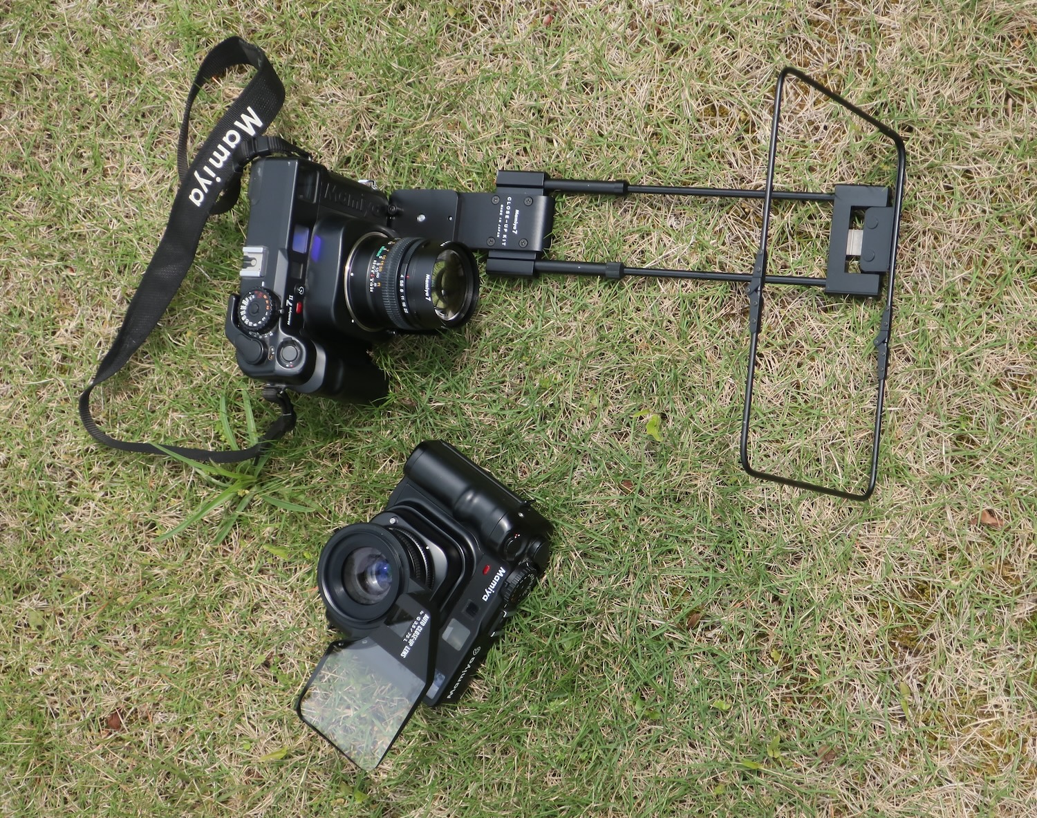

コーワシックスにリングストロボを
コーワシックスは、リーフシャッターなのでシンクロ速度が速く、日中シンクロが得意です。
屋外マクロ撮影していて、どうしても光量不足で絞りきれないことが多く、フラッシュ接続を考えました。
従来型のグリップフラッシュ(投稿No576)ならオートも効くのですが、若干嵩張ります。
そこで、最近サンパックのマニュアルリングフラッシュGX8Rが非常に安いです。
そればかりか、ジャンク箱に発光部だけ1コインで転がっていて、即座に改造を思いつきました。
元々最大口径φ58mm用なんですが、発光管は巧く行けば中判でもクリアしてくれるはず。
スクリューマウント部を外し、ケンコースクエアフィルター用φ67mmアダプターにホットグルーで貼り付けました。回転は出来ないけど、できるだけレンズ側に近づけないと蹴られが心配です。
カメラ側もフラッシュ側もマニュアルなので、昔であれば気が遠くなる試写を繰り返しデータを取る必要があったはずです。
でも最近はデジカメがあります。
カメラ裏蓋を外し、アパーチャー部分にレンズを外したソニーNEX5を置き、周囲を暗黒にした後で1秒露光中に、コーワ側のシャッターを切ってフラッシュシンクロさせます。
ちゃんとレンズがシンクロするかテストにもなりますね。
NEX5側からみればオープンフラッシュです。もたもたしてるとNEX-5側が先に閉じちゃいます(笑)かといってあまり長時間露光にしたら、暗室じゃないから定常光の比率が無視できなくなる。手早くやるしかありません。
これで距離に応じた絞りと発光亮(フル、1/2、1/4がある)との関係を記録し、フラッシュに貼り付けます。
110mmf5.6最短とT1の組み合わせでは、フル発光f32が適正でした。後にフィルムで実写してこのチャートが適正であることを確認しました。

ニューマミヤ6とマミヤ7の近接撮影装置
Mamiya 7 close up adapter kit NK-701(上)
80mmレンズに58mm径の専用クローズアップレンズをねじ込み、折りたたみ式フレームをボディ底部に装着、距離27.5cm(10.8”)、撮影範囲210x170mm(8.3x6.7”)の近接撮影ができる。倍率固定で0.32倍、
クローズアップレンズは、マミヤ6用のものと比べて厚みがあり、色消し2枚構成。
使用する際には、80mmレンズは最短(1m)にセットしておかねばならない。
ほぼA4サイズの人工皮革ケースに収納、重量640g,厚み最大4cm程度になり運搬はそれほどでもないが、セットアップ状態の占有サイズと、華奢なワイヤーフレームが問題であまり移動することは躊躇する。
New Mamiya 6 auto close up lens(下) と並べてみると、大変に嵩張る機材であることが一目瞭然。
マミヤ6用近接装置と同じオートアップ形式でも良かったと思うのだが、6用は旧来のオートアップと比べてファインダー補正レンズが大きく不評だったのか、精度上問題があったのか理由は不詳だが、マミヤ7ではフレーム型という全く別形式になった。
それにしても、もう少しやりようがなかったのかと思う。

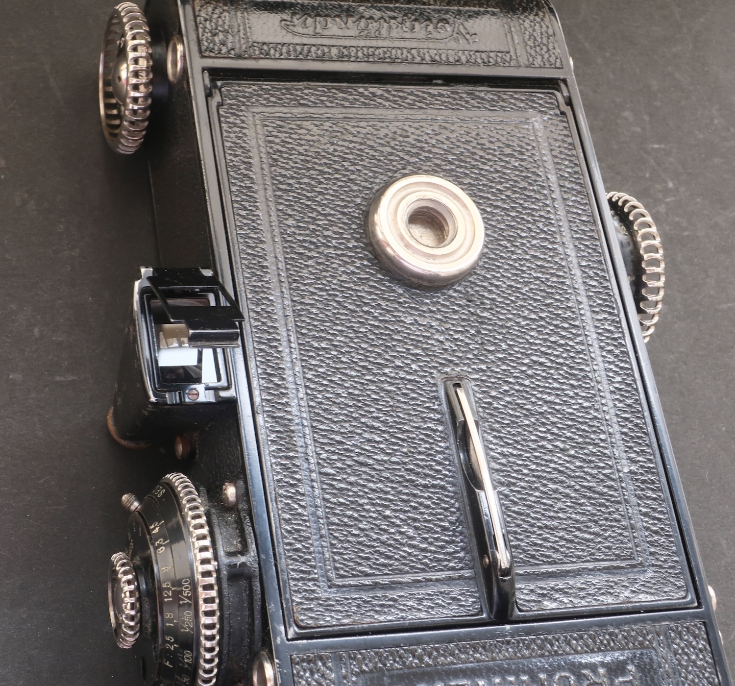

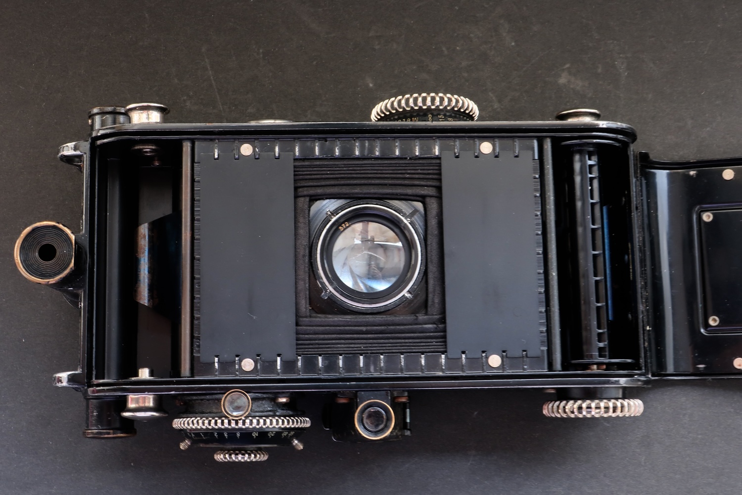

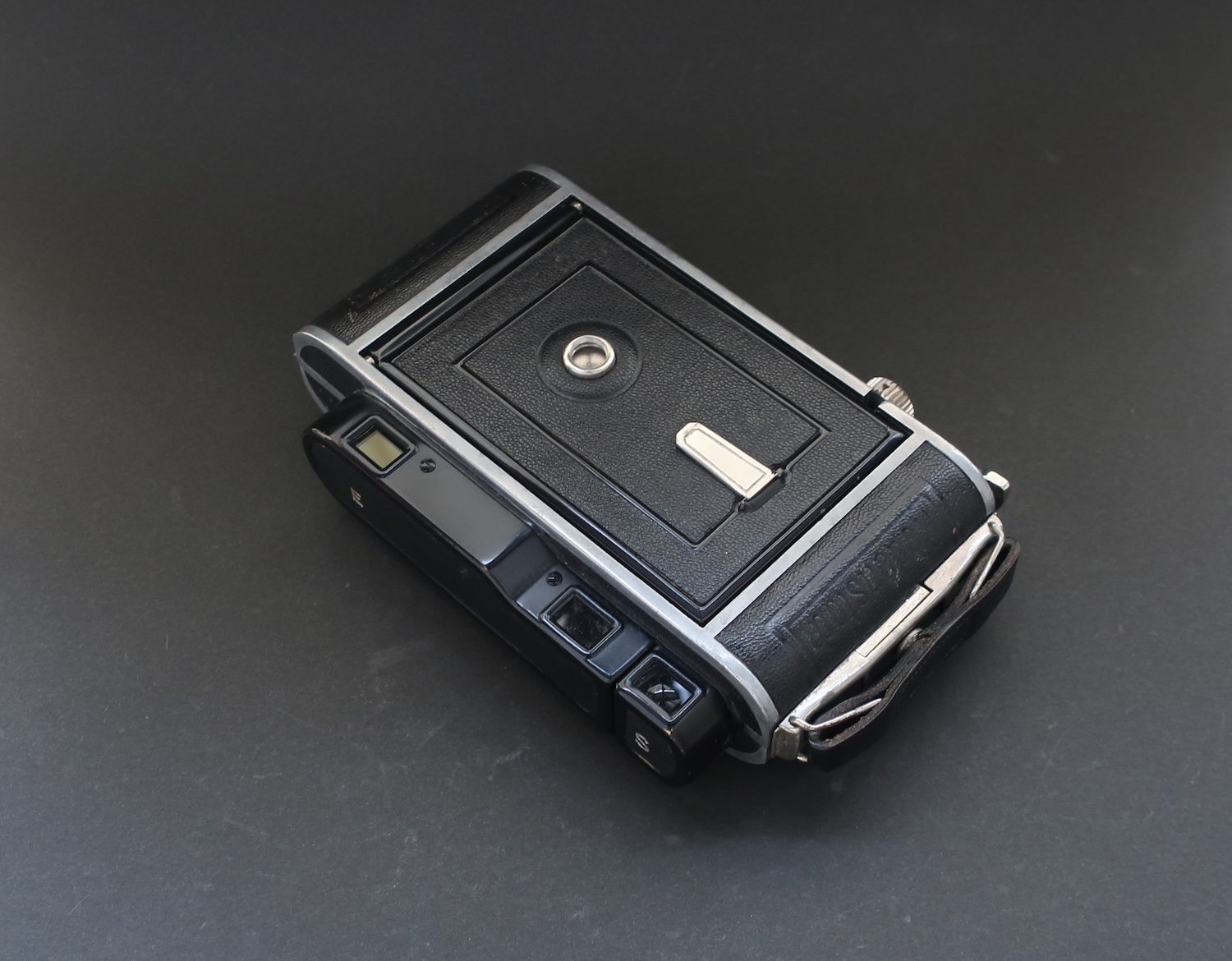

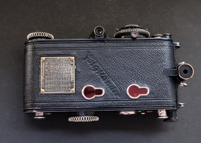

ローデンシュトック クラロビッド
CLAROVID
1932-34年発売。ローデンシュトック製。
120フィルム、6x9cm判フォールディングカメラ。
重量750g
この個体のレンズはローデンシュトック イザール(テッサー型)10.5cm f4.5 シリアルから1934年製。
 他に、イザールf3.9、トリナーf3.8, f4.5つきも販売された。
シャッターはコンパー1/250-1,B, T
レリーズレバーがシャッター前面に装備されている。
フィルム巻き上げは右手側底部のキーを使い、赤窓でコマ送りする。
この個体は6x9窓1個だが、セミ判兼用の窓2個のモデルもあるそうだ。
レンズは自社製だが、ボディはウエルタ・カメラベルクに外注され、同社のソリダと基本的に同じという。
焦点合わせはベッド先端右手側のフォーカシングノブにより、ベッド先端に距離指標が示される。
距離計は二眼式で、ベッド上を前後する前板に機械的に連動する。
一般的スプリングカメラではなく、前述のような構造なので折りたたみで完全フラットになる。
1935年に一眼式連動距離計になったII型になり、最初のモデルをI型として区別するサイトもある。

ローデンシュトックの最高級機で仕上げの良いカメラですが、フィルム装填は少しやりにくく、
丁寧に操作しないとタケノコになりやすいと書かれています。
イザールの描写は、戦前モデルなので、コントラストは高くないクラシックな印象ですが、画面の均質性が高く優秀。
分解したサイトによると、前群は反射面が3つの接合レンズで、一般のテッサーを逆向きにした構成です。
何かメリットがあったのか、特許逃れなのかは不明。蛇足ながら、レチナ010のYsar前群の反射面は4つで普通のテッサー。
以前から非常に気になっていた機種でしたが、懇意にしていただいていたコレクターから昨年譲渡されました。
彼のコレクションはいずれも最高の美品ばかりで、よく整備されており動作確実です。
