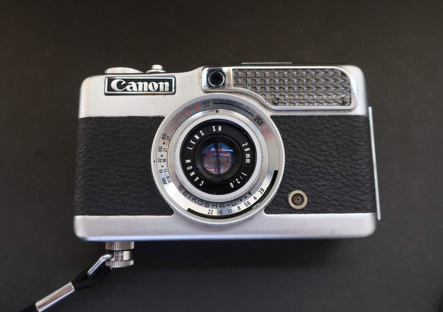

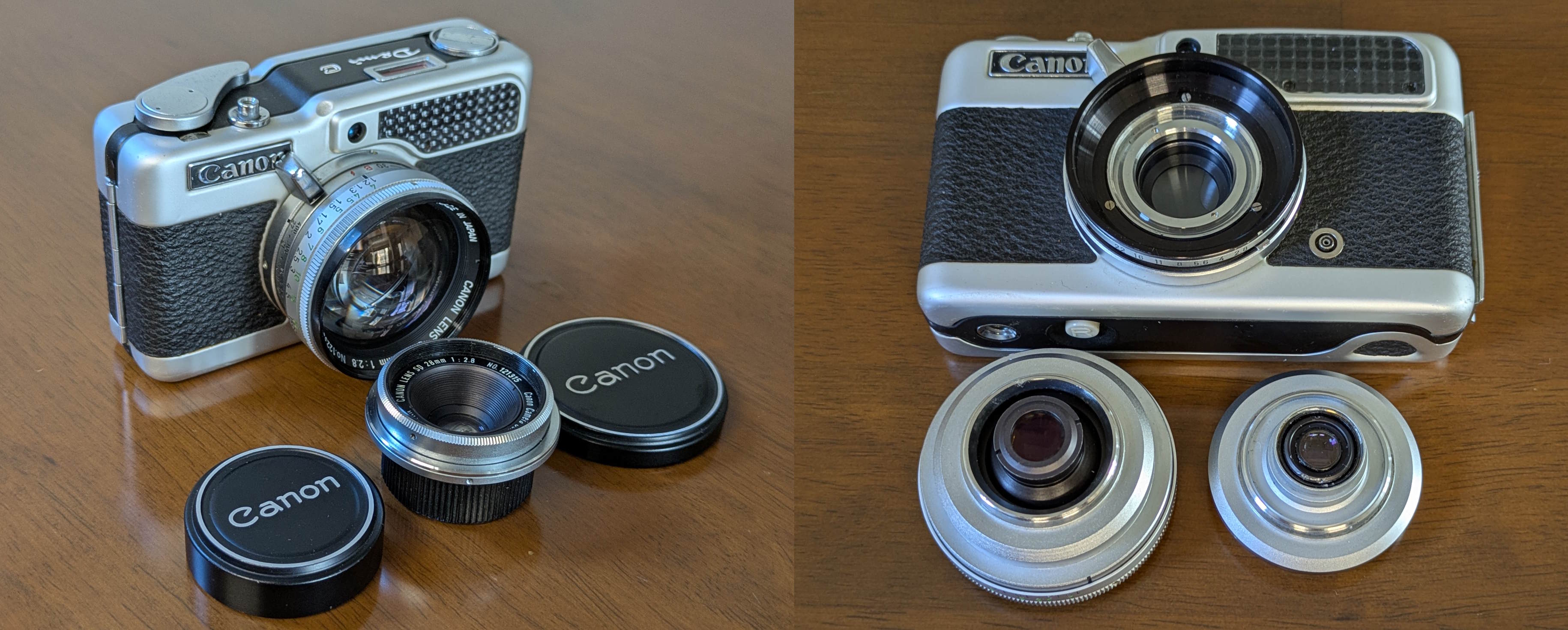

キヤノン デミC
デミC
キヤノン
1965年発売の35mmハーフフレームカメラ 28mmと50mmのレンズが付属されていた。
レンズはキヤノンSD 28mmF2.8(3群5枚)同50mmF2.8(6群7枚)
シャッターはセイコーシャL B及びプログラム式(1/30 F2.8〜1/250 F22)フラッシュ時1/30
重量はいずれも実測で、ボディ330g 28mmレンズ53g 50mmレンズ92g
ハーフフレームのコンパクトカメラでは恐らく唯一のレンズ交換式かと。望遠が欲しいならペンFを手に入れればと思うものの、本体+レンズ2本でも結構なお値段。そこでこのデミCという選択肢が出て来ました。
汚れやすく清掃が困難なファインダー以外は特に欠点も無いカメラです。マウント外側リングでフィルム感度を合わせ、セレン電池式の露出計の針に合わせて露出ノブを回すだけで撮れます。
レンズ交換はレンズ本体もリアキャップも小さいので扱いは慎重に。金属製レンズキャップも落としやすいです。
同じセイコーシャLシャッターを積むフジカハーフはマニュアル操作が出来るのに対しデミCはプログラム式のみとなるのが残念な点か。
取り敢えず撮ってから 2025/07/11(Fri) 18:24 No.2919

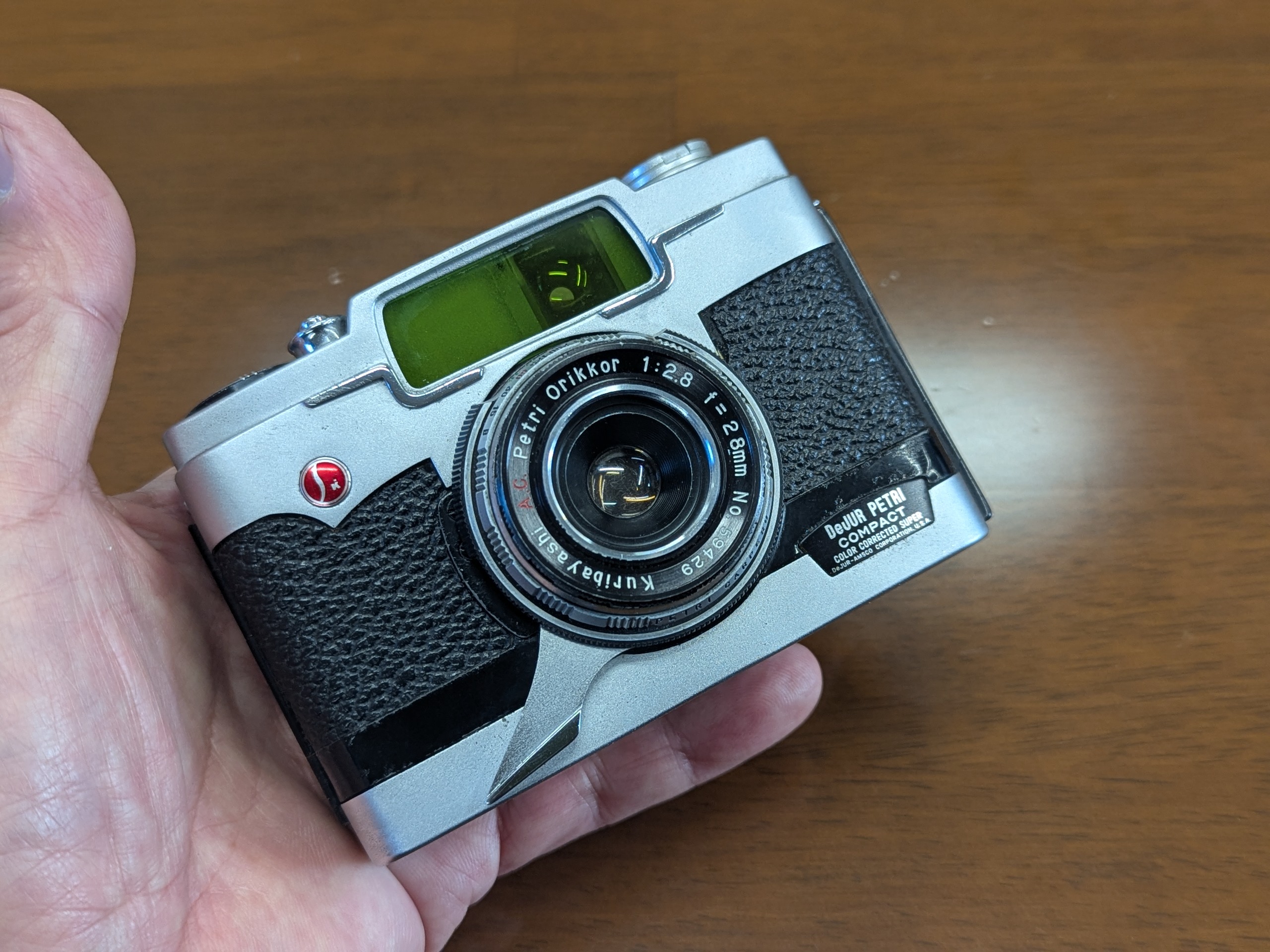

ペトリハーフ
ペトリハーフ
栗林写真工業
1960年発売の35mmハーフカメラ
レンズはACオリコール28mmF2.8(3群4枚)撮影距離0.7m〜∞
シャッターは自社製カーペルS B・1/15〜1/250
露出計無・セルフタイマー無 重量は385g
栗林写真工業は国内ではコニカに次いで古くからカメラ製造するメーカーでした。戦後は主に他メーカーよりも安価なカメラを製造販売し、輸出にも積極的でした。
ペトリハーフはオリンパス・ペン発売の翌年にに発売。露出・SSはマニュアルのみで個性的なグリーンに着色されたファインダー、レンズ下部にトリガー巻上げを持っています(巻上パーツの一部に金属製チェーンが用いられていることでも有名)。
私の個体はアメリカの商社DeJUREが米国内で販売したDeJRE COMPACT名で里帰り品の様です。
取り敢えず撮ってから 2025/07/11(Fri) 18:31 No.2920

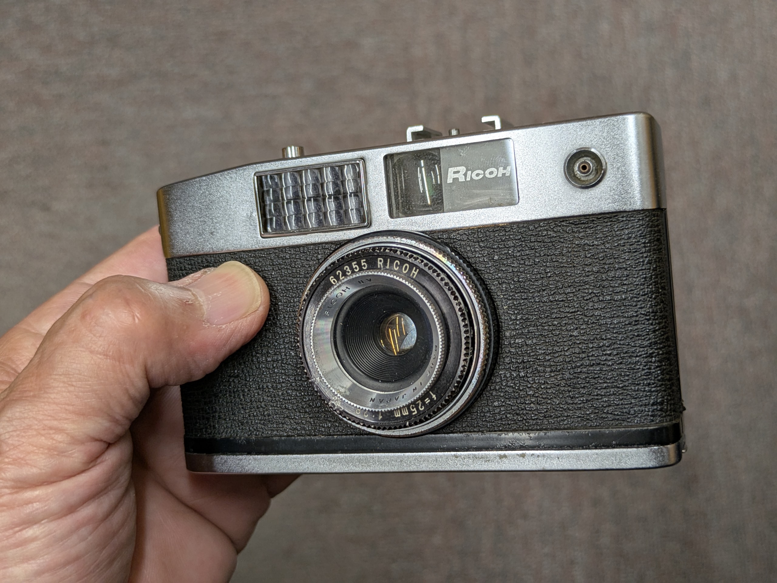

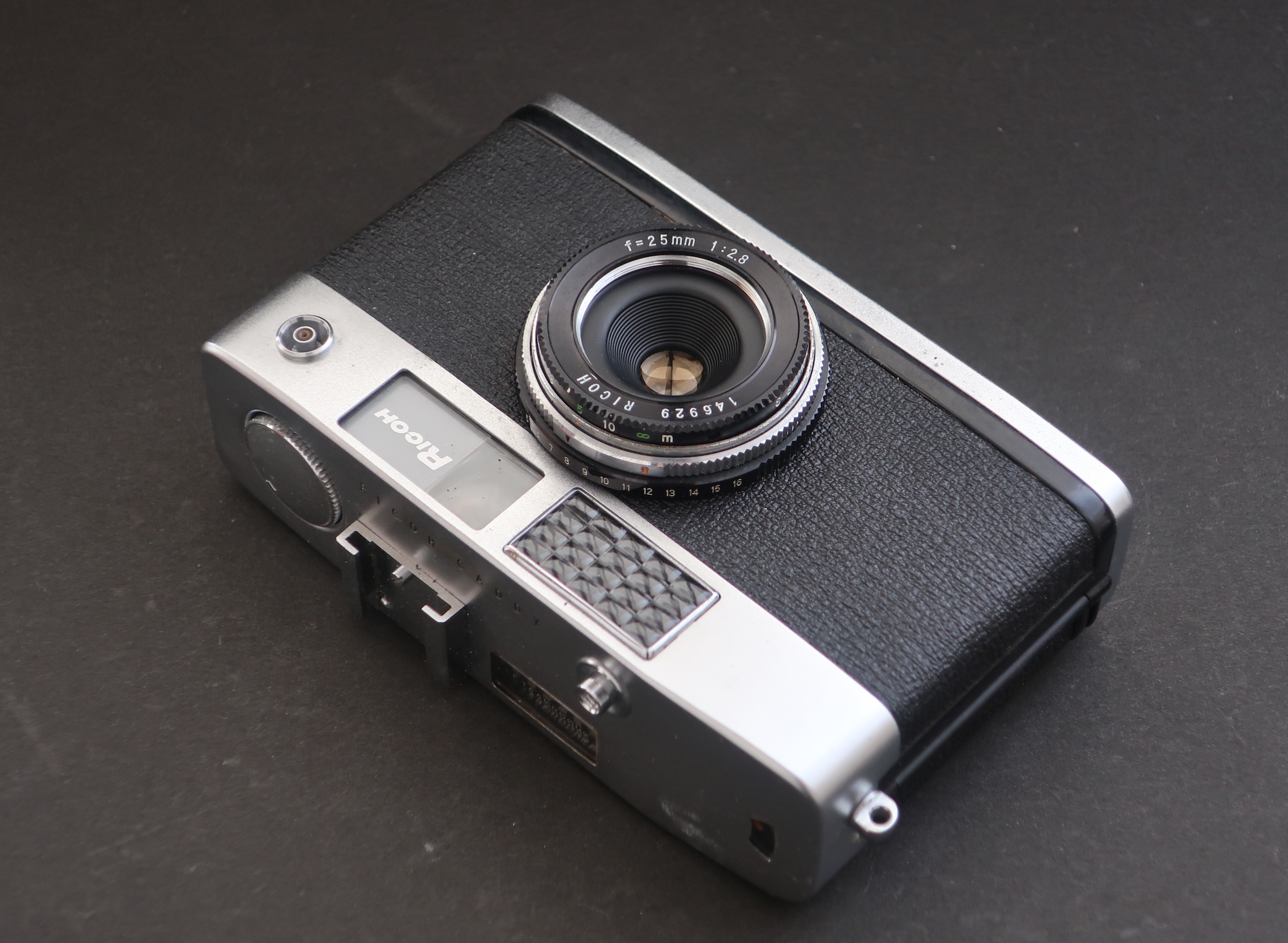

リコーキャディ
RICHO CADDY
1961年7月 理研光学製
レンズ:リコー25mmf2.8(4-3テッサー型,オートハーフと同じ)
シャッター:セイコーシャ#000 1/250-1/4,B
サイズ:112x69x33.5mm
重量:390g
価格:10,800円
61年から62年まで1年間のみ販売され,オートハーフと交代した.
全自動のオートハーフとは対照的な,セレン単独露出計(ライトバリュー表示あり),絞りとシャッターをしっかり設定できるカメラ.
フルサイズ35mm相当の当時としては広角レンズを装備する珍しいハーフサイズカメラで,オリンパスではペンWに相当する.
オートハーフにも引き継がれたレンズは大変高画質で,開放でもごく四隅を除いて超高性能で名高いペンWのE-Zuiko25/2.8にも勝るとも劣らない解像力.オートハーフは近距離固定焦点なので,焦点調節ができるキャディは目測撮影できるユーザーには嬉しい.
巻き上げギアは背面下部,シャッターを押しっぱなしにして巻くと連続撮影になるが故障が心配なのであまりやらない方が良さそう.

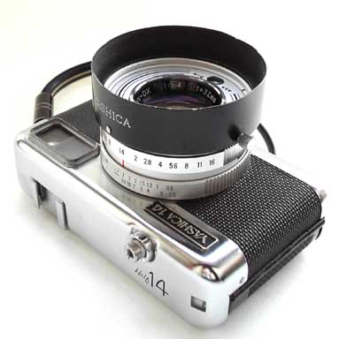

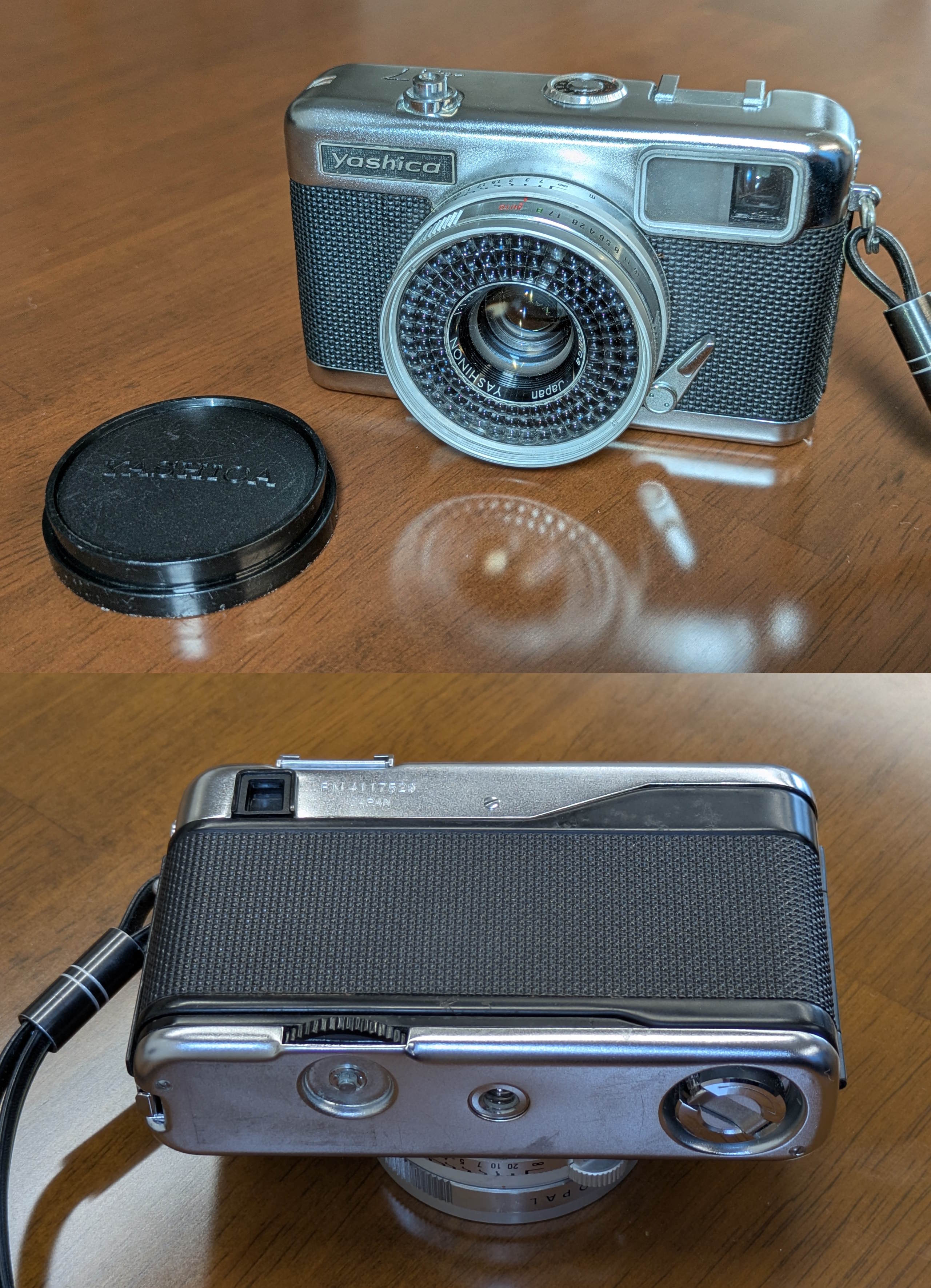

ヤシカハーフ14
Yashica Half 14
1966年発売
株式会社ヤシカ製,価格16,800円
レンズ:ヤシノン32mmf1.4
サイズ:116x68x59mm
重量:530g
シャッター:CdSプログラムEE, f1.4-1/15---f13-1/500, 絞りをマニュアル設定すると1/15固定, B
電源:MR9(LR44で動作している)
ハーフフレームコンパクトカメラでは最も明るいf1.4を装備した.
それなりに鏡胴が太く(フィルター55mm!),重量もあるが使うと気にならない.
背面下部ギア巻き上げの操作性は悪くない.
レンズ製作は富岡というネット情報もあるが,リンクス後期のf1.4レンズはズノー光学という情報もあり,私にはよくわからない.当時から目測でf1.4の焦点合わせは難しいのではないかと言われていたようだが,焦点距離が短いので案外外さない印象がある.
問題はフラッシュ用マニュアルシャッター速度が1/15なので保持に気を遣う.ブレることも多々あるものの,開放描写は素晴らしく,積極的に夜の撮影に持ち出している.また昼間に絞られた条件でも非常に繊細な画質で,素晴らしいレンズだ.
惜しむらくは,2枚構成プログラムシャッターのため絞ると開口部が菱形になり,アウトフォーカスの点光源に影響する.これは開放で撮影すればコマ収差を除いて解決する.
前モデルヤシカハーフ17はセレンメーターで,ズノーSLRを手がけたGKデザインが担当しているだけに流麗なフォルムだが,残念ながら不動になってしまい手放した.他社に見られない反射率が高いクロームメッキと曲面の軍艦部はハーフ14にも受け継がれている.14はその太い鏡胴が全体の印象を決めていて,如何にも大口径を主張しているが,実際のレンズ径は小さいので,シャッター機構がスペースを占めているのかもしれない.
れんずまにあ 2025/07/13(Sun) 16:52 No.2924

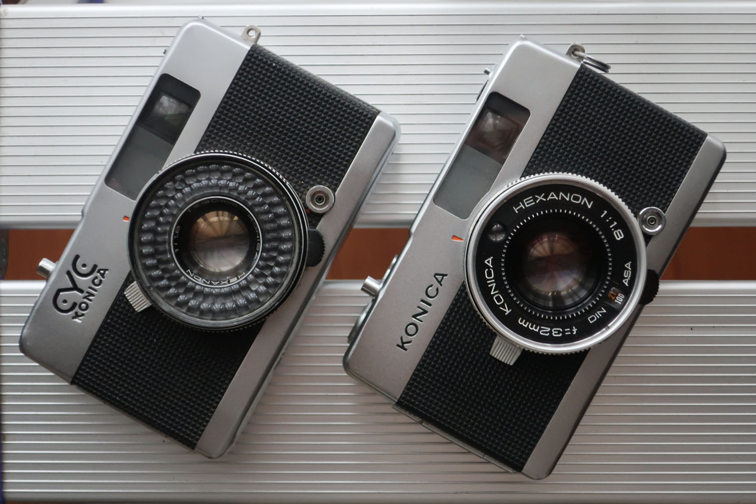

コニカアイ, アイ2
Konica EYE
1964年7月発売
コニカ初のハーフフレームコンパクトカメラ.
レンズ:ヘキサノン30mmf1.9
サークルアイ方式のセレン光電池によるプログラムEE(f1.9-1/30---f16-1/800)
サイズ:111x68x45mm
重量:420g
ファインダー情報は充実していて,近距離補正マークつきブライトフレームの左側にヘリコイド連動の距離指標,右にEEシャッター速度指針が表示され,十分高級機である.EEシャッター速度が限界以下になるとシャッターロックされ撮影できないため,フラッシュ使用を促す仕様になっている.このセーフティ機構はETE3になって省略されたらしい.
Konica EYE 2
1967年3月発売
レンズがヘキサノン32mmf1.8と,若干長く明るくなった.
CdS受光素子によるプログラムEE
電源:H-C(LR44でも動作,少し電圧が高い分アンダー露光になるかもしれないが,もはや誤差範囲と思う)
その後1968年11月にEYE 3(セルフタイマー付き)にモデルチェンジしたが,同年12月C35が発売され,大変生産数が少ない.
C35の劇的な人気と,当時ハーフではカラー画質が不十分の上,おそらくフィルム消費量が少なく営業上不利のため短命に終わった.
どちらのモデルも大変高性能の大口径レンズで,目測ではあるが焦点距離が短いためほぼピントを外すことはなく,
夜景で開放でも高いコントラストを誇る.
フラッシュ用に1/30固定で絞りを選択でき,私は夜のスナップでは開放絞りで楽しんでいる..
巻き上げは,オリンパスペンが一貫してギアに対し,キヤノンデミやこのアイはレバー式で高級感はあるが,ストロークが少なく,これならギアで十分じゃないかとも思う...

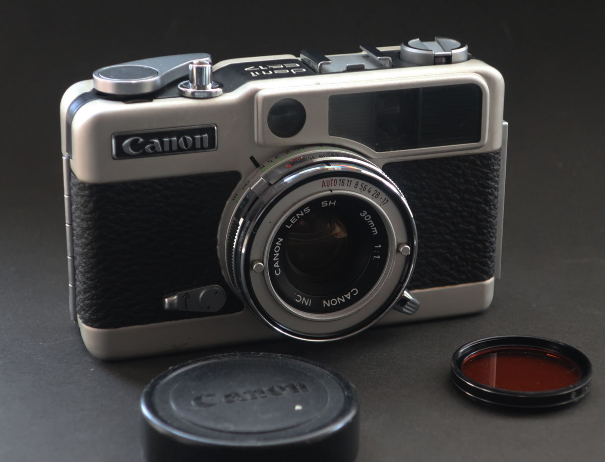

キヤノンデミEE17
CANON DEMI EE17
年発売
レンズ:キヤノン30mmf1.7(4群6枚)最短1m
絞り:f1.7-16 AUTO/マニュアル絞りあり.
シャッター:1/500-1/8,B メカニカル
シャッター優先EE(EV4.5-17)ASA25-400
サイズ:117x71x48mm
重量:445g
電源:H-D(MR9)
焦点調節が直進ヘリコイドによる目測ゾーンフォーカス(山10m,家族3m,バストアップ1m)ヘリコイドに距離目盛あり)である以外は35mmビューファインダーカメラに遜色がないフルスペックの高級機。
レンズは新種ガラスを4枚用いたハイスペック。
ファインダーに距離ゾーン指標、EEでの絞り値が表示される。またマニュアル絞りでも露出計として適正絞りが表示される。
セルフタイマーが内臓されている。
サイズはコニカC35(112x69x50,370g)よりも大きく重いくらいで、ハーフフレームの存在意義が問われるだろう。
キヤノンらしくソツがないカメラ。
レンズは期待したが、そこそこ優秀だが私の個体はペンDやコニカアイより優れていない気がする。
絞りが4角形なので、背部に4角のボケが現れてややうるさいことがある。

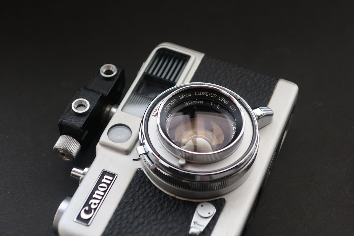

近接は1mまでだが,34mm径フィルター枠にクローズアップ450を捩じ込むと無限遠位置でレンズ先端から45cm位置に焦点が合う。
完全目測またはメジャーによる測距で、フレーミングはできないが、おおまかに撮影することはできる。デミEE17のマニュアルにはフィルターについて紹介はあるがクローズアップレンズの紹介はない。34mmは変わった規格なので、これ以外に用途があったのだろうか。

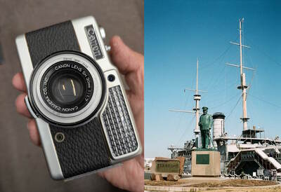

明るいレンズはやはり夜景
れんずまにあ 2025/07/13(Sun) 19:40 No.2931
Re: キヤノンデミEE17
クローズアップ450,近距離距離計,ミニコピーHRII
れんずまにあ 2025/07/13(Sun) 19:42 No.2932

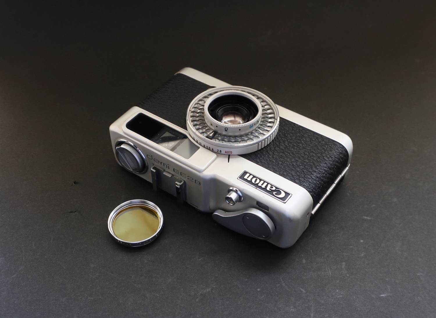

キヤノンデミEE28
CANON DEMI EE28
1967年4月発売、
初代デミやデミCに使われているSH28/2.8を採用し、サークルアイ型セレン光電池によるプログラムEEになった。
説明書では「デミサイズ」ではなく「ハーフサイズ」と書かれている。
価格:11300円、ケース1200円、リストストラップ300円
サイズ:116x69x39mm
重量:290g
レンズ:デミと同様。フィルター径27mm
目測ゾーン:デミと同様。中距離3m(親子3人マーク)が緑色;常焦点マークになった。
シャッター:ビハインド、プログラムEE f2.8-1/30---f25-1/300、手動絞りにすると1/30固定。Bは省略された。
EE範囲:EV8-17.5、感度設定ASA25-400
ファインダー:採光式ブライトフレームファインダー、シャッター速度指針表示。
アクセサリーシューが軍艦部に設定された。
フィルム枚数計が、デミでは2コマに一回すすんでいたが、EE28では1コマ一回進むようになった。
デミは習作のようなところがあったが、EE28はかなり使い勝手が良くなっている。正直初代デミのような指針プログラムシャッターなら、EE28のように自動化しても結果は同じだし、EEのほうが圧倒的に確実。少し軽く、私は初代より信頼して使っている。
れんずまにあ 2025/07/16(Wed) 23:12 No.2941
Re: デミEE28
デミEE28, 1/30, f2.8(フラッシュモード)自然光撮影。
kentmere 400(800増感)
ファインダー内露出計表示はEEのシャッター速度を示すため、30はf2.8-1/30(ASA100でEV8)、60はf5.6-1/50(EV11)、125はf11-1/125(EV14)、・はf22-1/250(EV17)、300はf25-1/300(EV17.5)です。
フラッシュモード1/30固定の場合、指針が30に来ればf2.8で適正、60ならf8で適正、125ならf22で適正になり、マニュアル撮影の参考になります。
実際には明るいところはEEに任せれば良いので、暗いところの判断に役に立つと思います。
れんずまにあ 2025/07/16(Wed) 23:16 No.2942

デミC

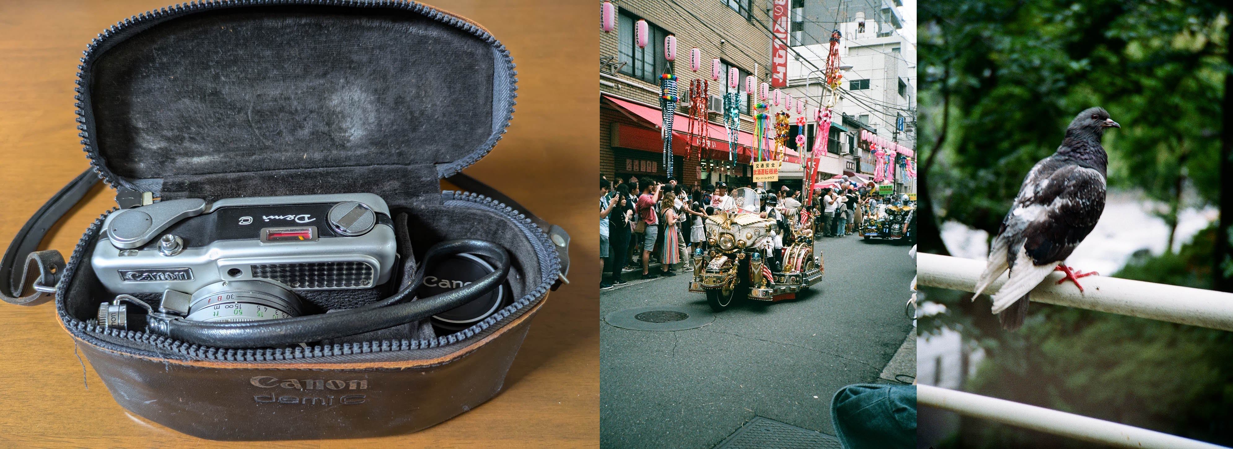

デミCの専用バッグが出て来ました。
カメラと2本のレンズが収納できて、内張はビロードのような布が貼られています。しかも革製です。
ハーフカメラにしては随分と贅沢な造りです(古びてますが・・)
れんずまにあ様に言われて気付いたんですが、50mmで撮った写真は?
ハーレーはともかく鳩の写真がそうかも、と。ピント外れていて背景がボケていることから開放に近いと思いますが、どうでしょう。
50mmはレンズがかなり前に出ているので晴天下ではかなりフレアっぽくなります。フードを付ければいいのですが、キヤノン独自の48mmフードです。

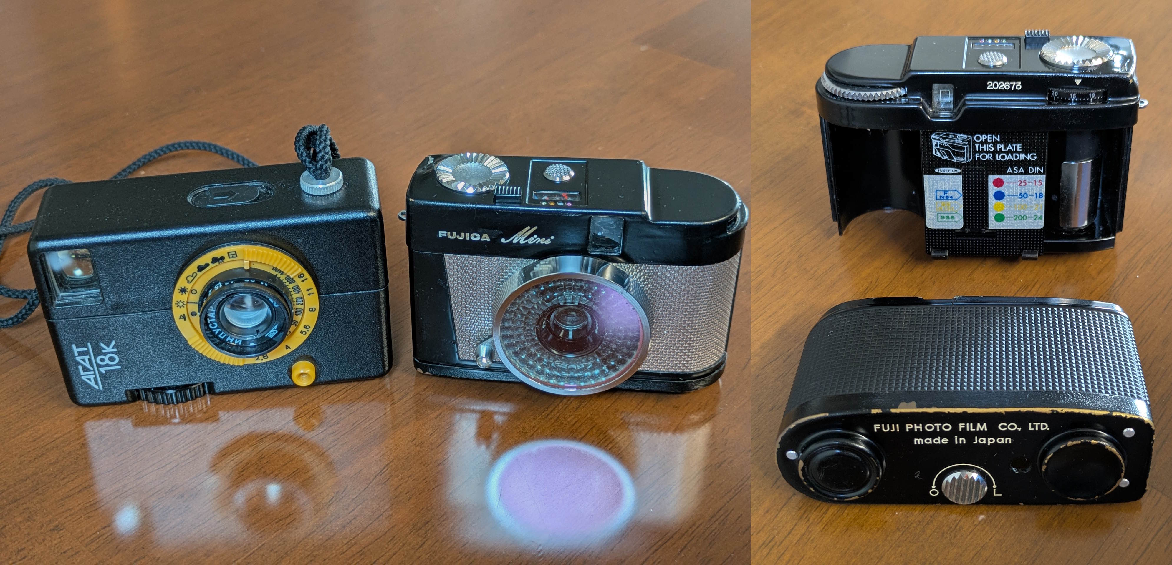

フジカミニ
フジカ ミニ
富士写真フイルム
1964年発売の露出計連動35mmハーフフレームカメラ
レンズは3mの固定焦点でフジナーK 25mmF2.8(3群3枚)
シャッターは1/125単速 セルフタイマー無
重量は実測280g カウンターは手動セット・減算式
女性向けに設計・デザインされたコンパクトなハーフカメラ。
サイズはBelomo Agat18Kと同じかやや小さいくらい。ただ全金属製なので見た目よりは重く感じます。レンズ前面のフィルターは本来もう少し濃い紫色ですが本機はやや退色しています。アイレットにはネックレスのようなお洒落なチェーンが付いていました。
ただメーカーの予想に反して余り売れなかったようで、1年ほどで販売終了。翌年にはニューフジカミニとして黒色一色のモデルが輸出されました。
本機は固定焦点ですので、レンズ周りは絞りリングです。リングを回して露出計のガラスビーズ(それぞれの色がフィルム感度を表す・ASA25〜200)に針を合わせることで適正露出になる仕組み。巻き上げは軍艦上の銀色の円盤と底部をつまんで「カメラをひと振り」するのだそうです。危ないなぁ・・
日中であれば、やや広角ということもあって大概は上手く写ります。
取り敢えず撮ってから 2025/07/18(Fri) 18:50 No.2948

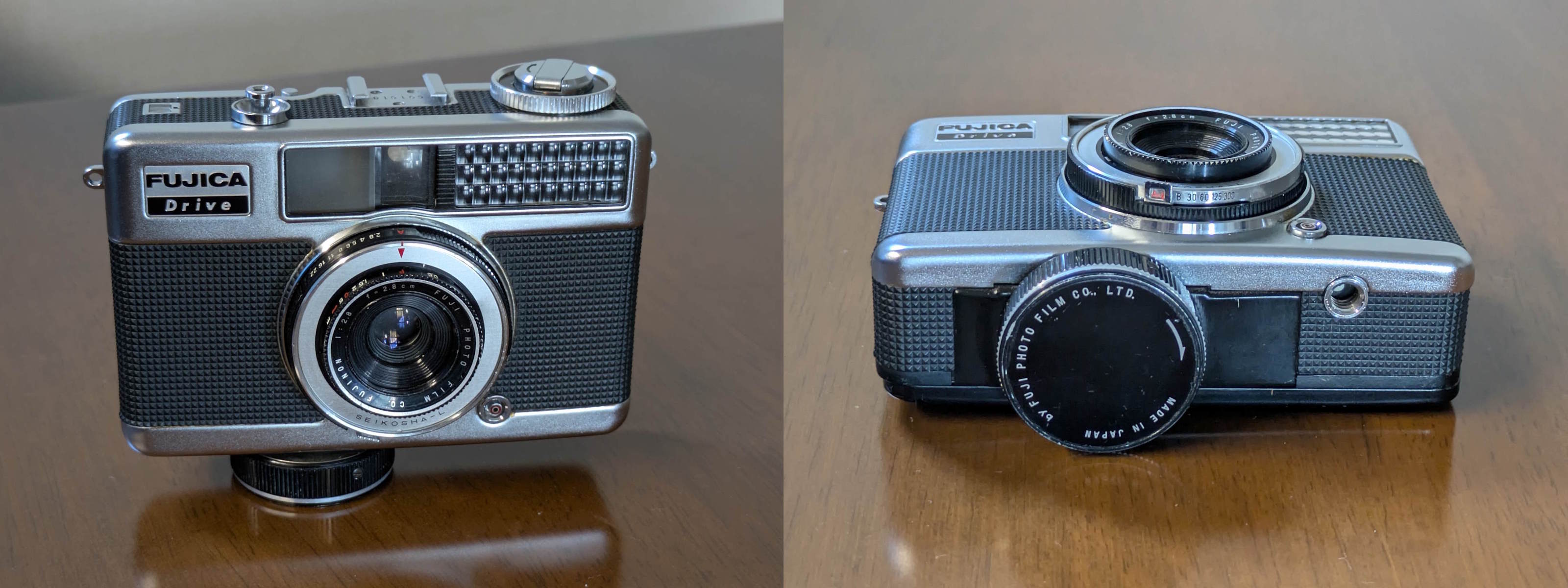

フジカ ドライブ
フジカ ドライブ
富士写真フイルム
1964年発売のセレン電池連動35mmハーフフレームカメラ
レンズはフジノン2.8cmF2.8(3群3枚)撮影距離0.6m〜∞ フィルム感度ASA12〜200
シャッターはセイコーシャLでB・1/30〜1/300有 セルフタイマー有
重量は実測515g
ゼンマイによるシャッターチャージ・巻上げが特徴のハーフカメラ。
シャッターはSS・絞りを個別に操作できる。絞りダイヤルをA位置にするとSSダイヤルも自動的にA位置となりプログラムオートに切り替わる。
セルフタイマーは個性的で、巻き戻しクランク外周がゼンマイになっていて、背面のL・SスライドSWをL側がゼンマイロック、S側にするとタイマーがスタート。この時レリーズボタンは押す必要はない。
巻き上げのゼンマイは18枚分巻けるそうですが、60年を経たメカの耐久力を考え、ほどほどに巻いて使うのが吉かと。
レンズの描写も良く、オート/マニュアル撮影にも対応していて良いカメラだと思うのですがペンシリーズに人気には太刀打ち出来なかったようです。

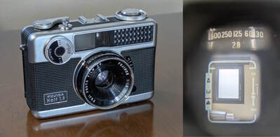

フジカ ハーフ1.9
フジカ ハーフ1.9
富士写真フイルム
レンズはフジノン33mmF1.9(4群5枚)撮影距離0.9m〜∞ フィルム感度ASA25〜400
シャッターはセイコーシャB・1/8〜1/500セルフタイマー有
重量は実測490g
フジカハーフシリーズの高性能モデル。セレン電池による合致式メーターはファインダー内にある。レリーズボタン前方のダイヤル回転で絞りを操作出来るので、カメラを構えたままメーター合わせが出来るスグレモノ。
ファインダー内にはメーターの他にフォーカス距離のピクトグラム、SS、絞り値が確認できて非常に便利。
恐らくペンDやヤシカハーフ17に対抗したモデルと思います。非常に良く造り込まれているのですが、あまり見かけないので販売数は少なかったのかも知れません。ハーフカメラとしてはやや重量があるからでしょうか。
取り敢えず撮ってから 2025/07/25(Fri) 19:14 No.2960

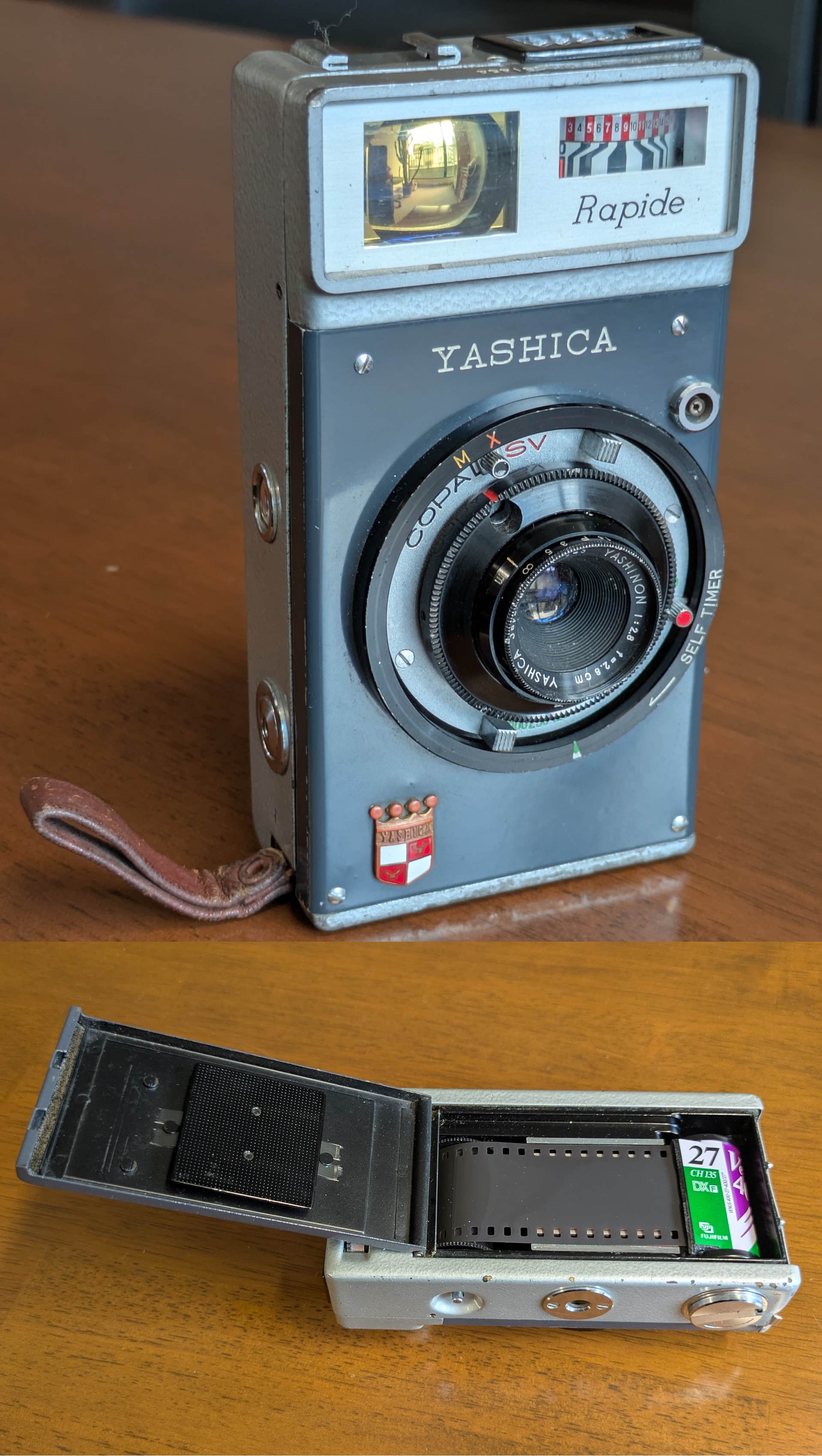

ヤシカ ラピード
ヤシカ ラピード
ヤシカ 1961年発売
非連動露出計搭載35mmハーフフレームカメラ
レンズはヤシノン28mmF2.8(3群4枚)撮影距離0.8m〜∞
シャッターはコパルSV B・1〜1/500 セルフタイマー有 フィルム感度ASA10〜800
重量は実測530g カウンターは自動リセット・順算式
ヤシカとしては初のハーフカメラです。本体は鉄製で重く、ストラップ穴は無し、三脚穴は有。セレン電池は天板に有り、前側のメーターでLV値を読み取って露出を決めて操作する。側面右手側下方に巻上げ金具が有り革製ストラップが付いていて、それを引くと巻き上げ・チャージが行われる仕組みです。フィルムはスプロケットが直接巻き取るのでコマ間隔が徐々に開いていきます。
縦位置で横長写真を撮ろうとすると、レリーズが右手下方になるのでホールドし難いですね。
ユニークな構造が祟ったのか約1年で製造は終わったようです。
取り敢えず撮ってから 2025/08/01(Fri) 18:53 No.2967

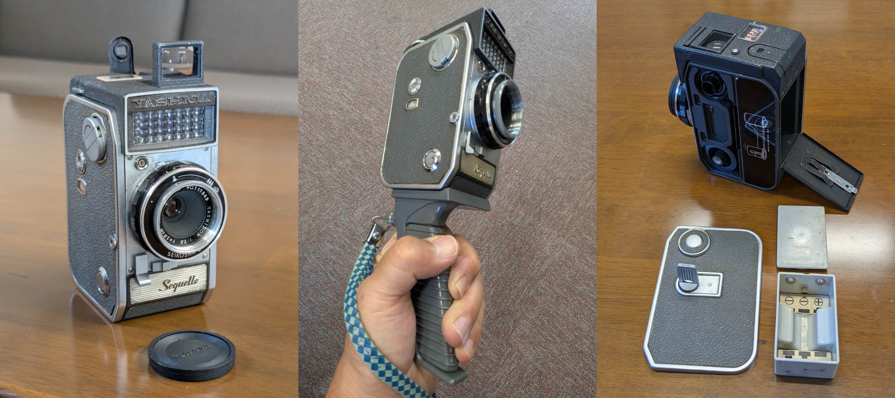

ヤシカ セクエル
ヤシカ セクエル
ヤシカ 1962年発売
非連動露出計搭載モーター巻上式35mmハーフフレームカメラ
レンズはヤシノン28mmF2.8(3群4枚)撮影距離0.8m〜∞ フィルム感度ASA10〜800
シャッターはセイコーシャL B・1/25〜1/250 セルフタイマー無
重量は実測680g(本体のみ、専用グリップは100g) カウンターは手動セット・減算式 使用電池は単3型×3本 脱着可能の大袈裟なグリップが付属
ヤシカとしては2作目のハーフカメラです。独ILOCA ELECTRICと並んで最初期の電動モーター巻上カメラとの事です。本体は鉄製で重く、ストラップ穴は無し、三脚穴は有。露出計のLV値を読んで鏡胴リングで合わせる方式になります。フラッシュ使用時のマニュアル絞りは可。
側面の扉を外すとフィルム室、後部の扉は電池ケース収納室です。フィルムは巻取りパトローネに引掛けてセットしますが、ラピードと同じく巻き太りでコマ間隔が広がって行くタイプ。
天板に露出計メータとワンタッチで開く透視ファインダーが有ります。レンズ下のレバーはL型がレリーズ、凸型がシャッターロックです。1秒間に2枚の連射が可能。側面下方の丸いボタンは巻き戻し用のロック解除、カウンターにSTOP表示が出るまで撮影するとモーターの電源がカットされます。巻き戻しは手動です。
モーターの劣化か駆動ギアの問題か、最初の十数枚で動作不能になってしまいました。ネットでの情報も少なく、修理は暗礁に乗り上げています・・

Re: 35mmハーフフレームカメラ
取り敢えず撮ってから様、次々にすごい機種をおあげになってびっくりしています。
フジカドライブは一時期所有しましたが、故障してしまい店舗に返品してしまいました。
その上位機種の1.9は完全に初見です。すごいカメラがあったものですね。
ヤシカラピードは、アグファのラピッドシステムのカメラだと思っていましたが、普通の135パトローネ使用なんですね。
ヤシカは当時のメーカーの多分に漏れず、8ミリシネカメラに重点を置いていたでしょうし,当時のユーザーもそれに慣れ親しんでいたでしょうから、35mmの本来のシネカメラフォーマットである縦送り横長、モーター送りの発想に至るのは理解できます。
それをコンパクトカメラのサイズでやるのは大変でしょうけど。
大きく重くなるけど、操作は簡便というより触るところがないのも、当時の初級8mmカメラと同じですね。
もはやフィルムが入手困難なダブル8と違って、まだ135はあることはあるので、動けばさぞ楽しいでしょう。私はスキルなしなので応援しかできませんが、良い結果になりますように...
れんずまにあ 2025/08/09(Sat) 17:55 No.2970
ヤシカセクエル
れんすまにあ様、いつもコメントありがとうございます。
変なカメラばかりですみません、名機は先輩の皆様方にお任せして、私は迷機担当という事でお許し下さい(笑)…
セクエルは純粋に写真機として興味深いです。二眼レフに近いかと思ってましたが、確かに8ミリシネカメラの方が近いてすね。でもこの時代の小型モーターとマンガン電池にはフィルム巻上げと機械式シャッターのチャージまでさせるのはやや無理があるような…
ILOCA Electricも故障が多かったようですから。

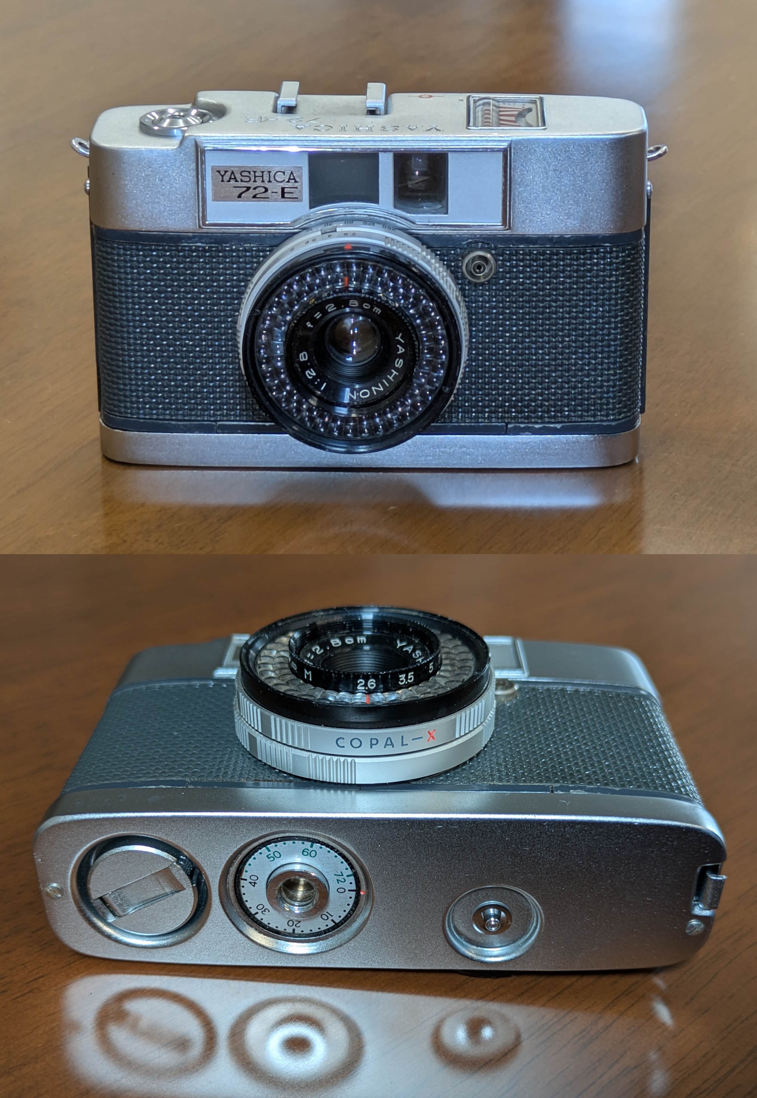

ヤシカ72E
ヤシカ72E
ヤシカ 1962年発売
非連動露出計つき35mmハーフフレームカメラ
レンズはヤシノン28mmF2.8(3群4枚)最短撮影距離0.8m
シャッターはコパルX B・1/8〜1/250 フィルム感度はASA10〜400
重量は実測375g カウンターは手動セット・減算式 セルフタイマー無
あまりに意欲的な造りだったラピード・セクエルからの反省か、オーソドックスなデザインとなったヤシカ3代目のハーフカメラです。
露出計は針の指すLV値を盤面から読みとって鏡胴の値と合わせる方式で、先代の機種と変わらずオート機能は有りません。
レリーズボタンは誤動作が少ない形状。巻き上げは背面下方に、巻き戻しはカウンターと一緒に底面にあります。三脚座はカウンターの中心にあり。
オリンパスペンと比べるとやや安っぽく、機種名がプリントというのもこの時代らしくない。
マニュアルのペンよりはシャッターダイヤル・絞りリングも厚みがあって操作しやすいです。
取り敢えず撮ってから 2025/08/15(Fri) 19:22 No.2975

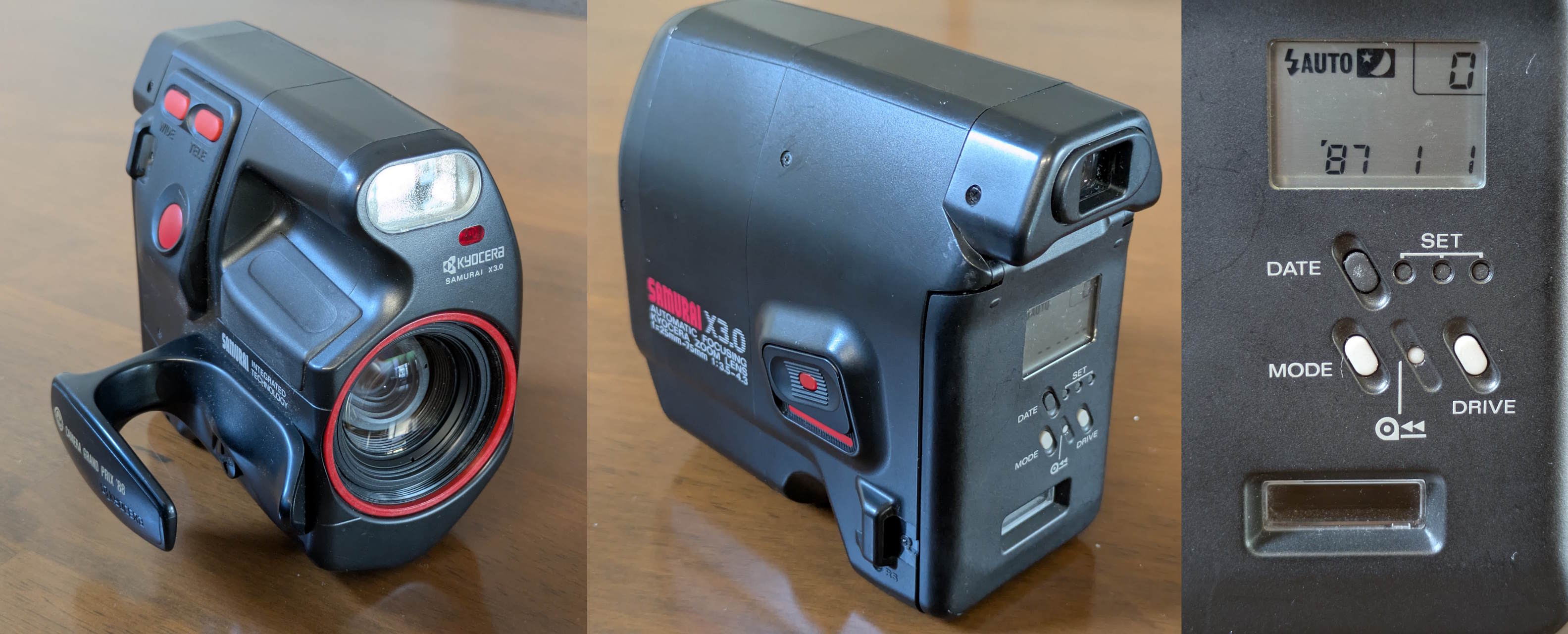

京セラ サムライ X3.0
京セラ サムライ X3.0
京セラ1987年発売
レンズは25〜75mmF3.5〜4.3(10群12枚)最短撮影距離1m
シャッターは電子式プログラムで2sec〜1/500
重量は実測で600g(電池別)電池は2CR5×1ケ セルフタイマー有 デート機能は2017年まで フィルム感度設定はDX式
1980年代中頃にコニカから「レコーダー」が発売され再びブームとなったハーフフレームカメラたち。本機はオリンパスPEN-F以来のハーフフレーム一眼レフカメラです。とは言え、所謂ブリッジカメラと見るのが正しいかも知れません。1988年カメラグランプリ受賞(とグリップにプリントされてます)。フィルムが縦送りなのはヤシカ時代のセクエル以来となります。
位相差検出式TTLオートフォーカス、2分割SPD素子による測光など当時のAF一眼レフとしてベーシックなメカニズム。ファインダーは視度補正があります。残念なことに全てオートで撮影者の意思で露出等を変更できるモードはありません。
片手で保持して人差し指でレリーズするスタイルですが、ズームボタンが遠いので結局両手で構える事になります。ズームはモーター式ですがのんびりとした速度。AFはやや迷うことが多いです。
シャッター音とレスポンスが良いのでいつのまにか沢山撮っていることが多いです。写りも当時のズームレンズとしては大口径で明るいので良好かと思います、
本機の後に4倍ズームモデルのX4.0、小型化されたサムライZ、更にはAPSフィルム用モデル(形状が似ているが一眼レフではない)も発売されました。
取り敢えず撮ってから 2025/08/29(Fri) 19:00 No.2982

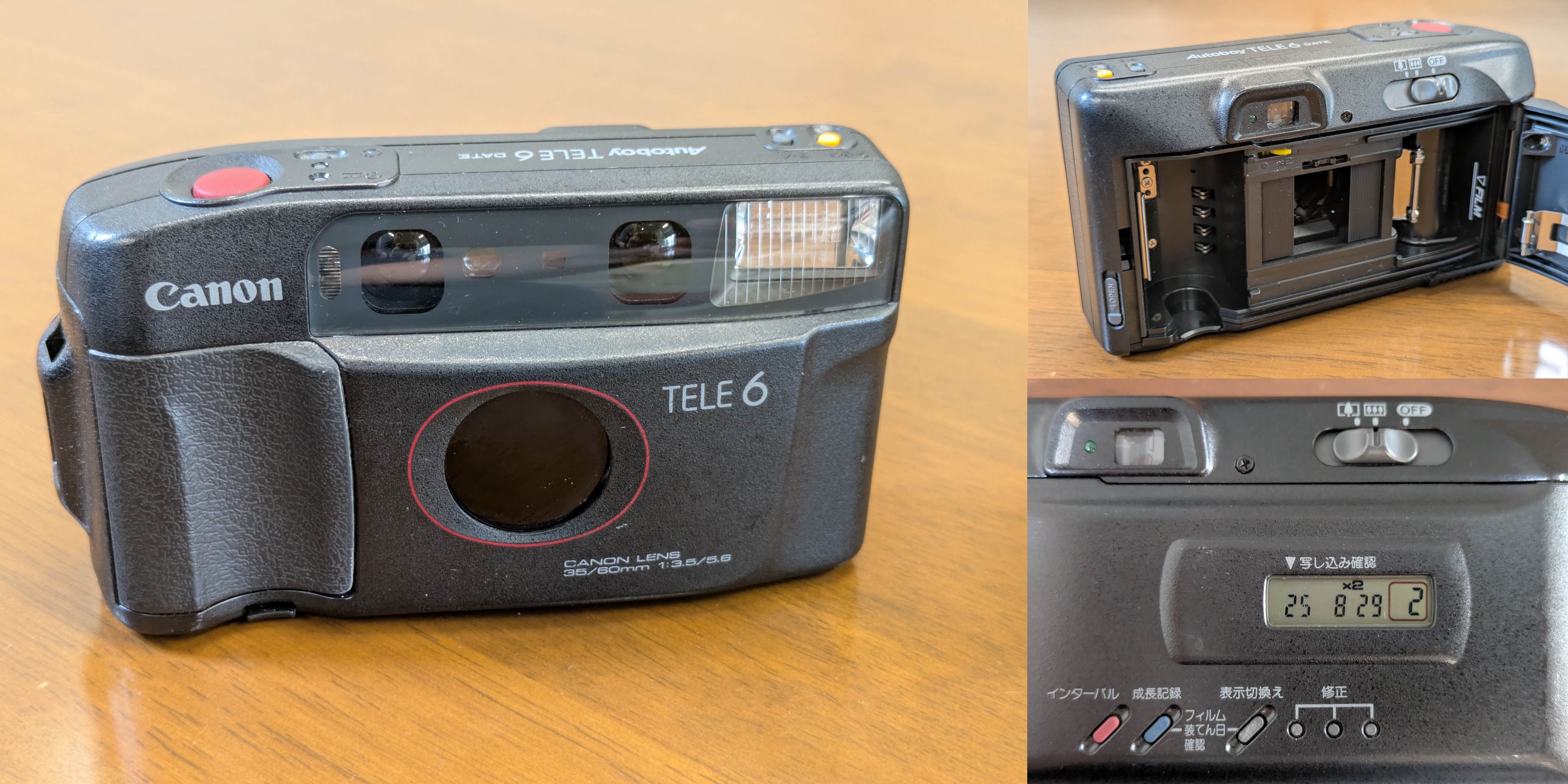

キヤノン オートボーイ テレ6
オートボーイ テレ6
キヤノン1988年発売
レンズは35mmF3.5(3群3枚)内部テレコンによる60mmF5.6(6群6枚)最短撮影距離0.63m
シャッターは電子式プログラムで1/60(F3.5)〜1/350(F19)4秒までのバルブモード・インターバル撮影モードあり
重量は実測で290g(電池別)電池は2CR5×1ケ セルフタイマー有 デート機能は2029年まで フィルム感度設定はDX式
ごく普通のAFプラカメに見えますがフルフレーム・ハーフフレーム切替の出来る唯一の2焦点オートフォーカスコンパクトカメラです。
テレ6の「6」は別売りのテレコンレンズを取付けることで3×2=6通りの撮影ができるという意味。フルフレームでは35mm・60mm・75mm、ハーフで50mm・85mm・110mmとなります。フォーマットの切替はフィルム室内の黄色いレバーで変わり、ハーフ時にはマスクが出ます。ハーフ時には背面液晶に「×2」の表示も出ます。
レンズカバーは常時閉じていて、レリーズボタン押下すると開き、すぐに閉じます。
AF性能も写りもコンパクトカメラとしては上々の出来。途中切替は出来ませんが偶にハーフで撮りたい、という時には重宝する一台かと思います。
10年ほど前に税込み108円で購入しましたが、現在はそのマニアックさが再評価されて高価になっているようです。別売りのAF対応テレコンレンズはなかなか見つかりませんが。
取り敢えず撮ってから 2025/08/29(Fri) 19:01 No.2983

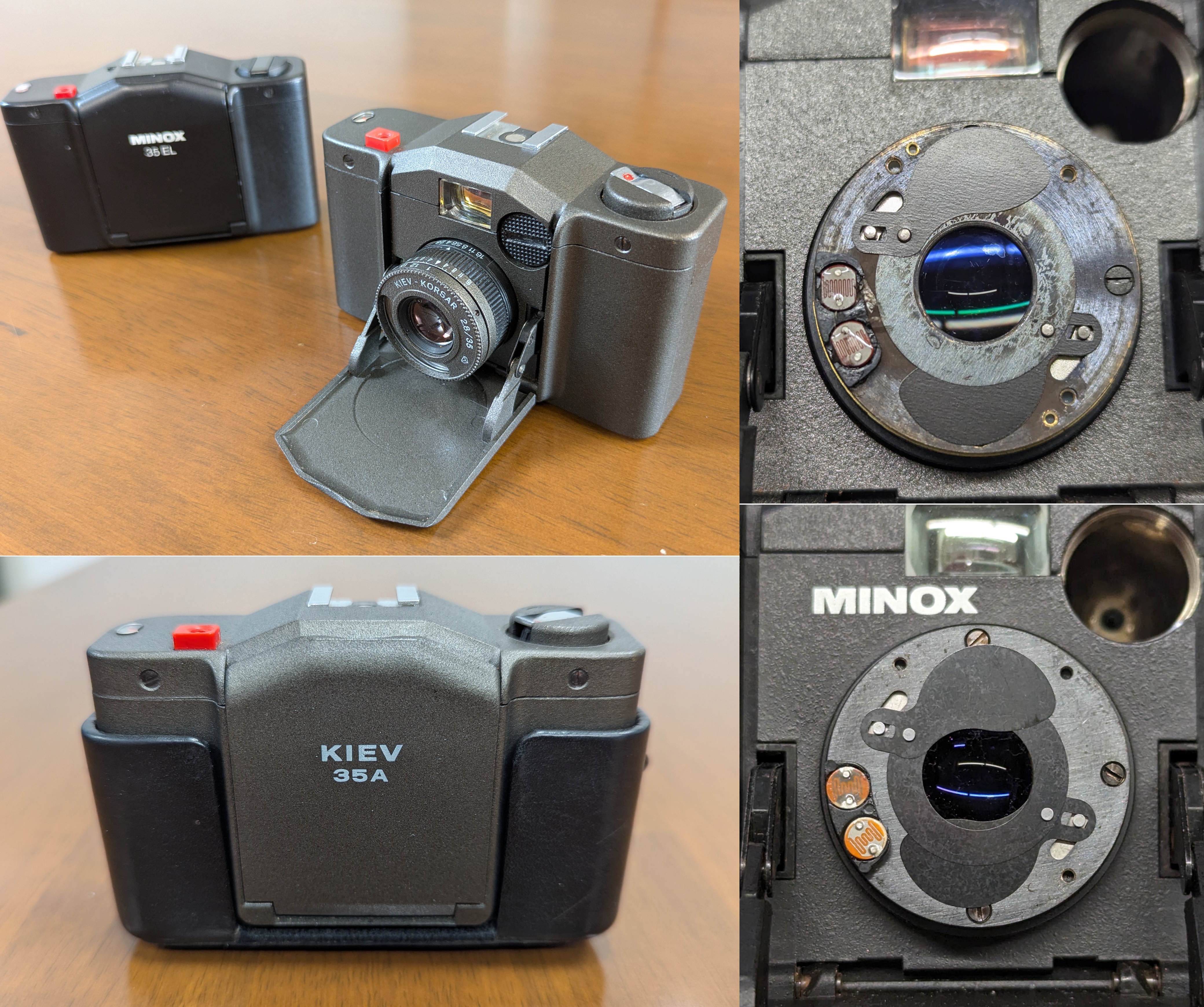

Minox 35GT-E
ドイツ ミノックス社の135フィルムを使う小型カメラ Minox35シリーズの末期モデル。
スプリングカメラのように前蓋を起こすと沈胴レンズが立ち上がる。内部の遮光には布を使っていて蛇腹カメラといえなくもない。
サイズ100x61x34mm,190g(前蓋が丸く盛り上がって2mmだけ前モデルより厚みが増した)
電源:CR1/3x2個(SR44またはLR44x4でも作動します)
露出:絞り優先AE, CdS(f2.8〜f16、Iso100/EV0-17、無段階電子シャッター1/500-8秒、フラッシュをホットシューにマウントすると1/125固定)、x2露出補正つき、電子セルフタイマー
感度設定:ISO25〜1600 (x2補正併用するとISO12可能)
レンズ:Color-Minotar35/2.8(3群4枚テッサー型+スカイライトフィルター固定、マルチコート)
最短撮影距離:前玉回転式 0.7m、目測
フィルム巻き上げ:レバー2作動、分割可能。
ファインダー表示:倍率0.5倍程度、アルバダ式ブライトフレーム、シャッター速度指針表示1/500、1/125、1/30。指針が表示外を指す時は高速範囲外、手ぶれ警告になる。
当時の販売価格:93,000円(エルモ扱い)レモン社の並行輸入では半額くらいという話も。
ローライ35が先鞭を付けた超小型35mmカメラ、ミノックスの回答が、プラスチック外装で非常に軽量で薄型のMinox35EL。そのシリーズの発展型。最初のモデルから外観や基本スペックはほとんど変わらないが、地道な改良が行われている。
 最短撮影距離0.7m 前モデルの最短距離0.9mと較べ20cm短縮された。
 使用電池が5.6VのPX27から一般的なCR1/3N 2個に変更
 スカイライトフィルター別売だったものが、固定になった(そのためか前蓋が2mm突出した)
 感度設定高感度側が800から1600へ拡張。
 フィルム装填時に先端に食い付くクイックローディングのようなプラスチック構造がスプールに増設された。
 他に、デートバック、小型化された専用オートストロボ
使い勝手:薄型で非常に軽量なので携帯がもっとも苦にならないカメラのひとつ。
巻き上げは重い。2回巻かないといけないが,固いので巻き不足になりやすい。しっかり巻く必要がある。
シャッターレリーズは軽すぎるくらいに軽い。誤って指を乗せただけで切れる。手ぶれ防止に有効。
距離リングはレンズ先端にあり軽く回る。誤操作するほどではない。
絞り変更は少しやりにくく指が太いと回しにくい。
近接は35mm広角といえど目測で測定するのはかなり厳しい。しかし私は左手を伸ばした先端が70cmなので、0.9mよりもむしろ精度良く近接出来ると思った。目測カメラは体や歩幅など補助スケールを沢山持っていると有利である。ただ前玉回転で近接すると画質は低下するはずだが楽しさ優先と割切るべき。
ストラップアイレットはないので両吊りストラップつき専用ケースに入れるか、底部三脚穴にハンドストラップをネジ込むしかない。後者が一般的だったと思う。昔旧型のGTをストラップ無し(ベルトクリップをアルミで自作して)で使っていたら何度も落として傷ヒビだらけになったので、ストラップはお勧め。ところで裏蓋は下に引き抜くのですが三脚穴にネジ込まれてると外れない。
レンズ性能はかなり良いのだが、アサヒカメラの解像力テストでローライ35より少し低い値で、リコーFF-1より高値。
最近低感度フィルムをよく使うため、ISO25設定はありがたい。さらにx2補正でISO12まで落とせるのはコンパクトカメラとして希有な利点。高級SLRでも最低感度と最高感度では露出補正が効かない機種もあるため、このx2補正は本物だ。
れんずまにあ 2018/09/20(Thu) 21:54 No.1398

KIEV35A
KIEV35A
1985年にウクライナのアーセナルが発売したMINOX35ELのコピーカメラ。
ボディ色は写真の緑(と言われてます)以外に黒も有り。絞り優先オート、フィルム感度設定はISO25〜800。レンズはKIEV-KORSAR 35mmF2.8でコーティングされている様です。
MINOX35ELとの外観の相違は
・外寸の幅、高さ、奥行とも1〜2.5mmずつ大きい。重量は同じ(実測182g・電池別)
・巻上げレバーが大きい(MINOX GTと同じ位の大きさ)
・バッテリーチェックボタンが無い
・ホットシューの造形がシンプル
位のもので、使用する電池、2回巻上げ、鏡胴内部の構造、ビスの種類や位置などもコピー度は非常に高いです。
前オーナーから「まともには動きませんし、まともに写りません」とのコメントがあり、初撮りも散々な結果でした。ネットの情報を見ても作動/結果に関して厳しい指摘の多い機種のようです。
何とか状況を克服するために分解。シャッター羽接触部分のグリス汚れ?と錆を清掃・研磨。露出感度の大幅なズレ(4〜5段分アンダー)をちょっと人には言えない方法で修正。さらにこの色のボディは裏蓋厚みの薄さから来る光漏れ発生が多いようなので、ジャンクで購入したMINOX35EL用の速写ケースを装着(キツイです)して使用することで一応解決。逆光では試していませんが、絞り・シャッターもまともに動き、MINOXと同程度のシャープな写りを楽しめるようになりました。ケース付きジャンクだったMINOX EL
(こちらは液漏れによる腐食)も同時に修理して、そっくりさんが揃いました。
取り敢えず撮ってから 2025/08/22(Fri) 18:34 No.2980
