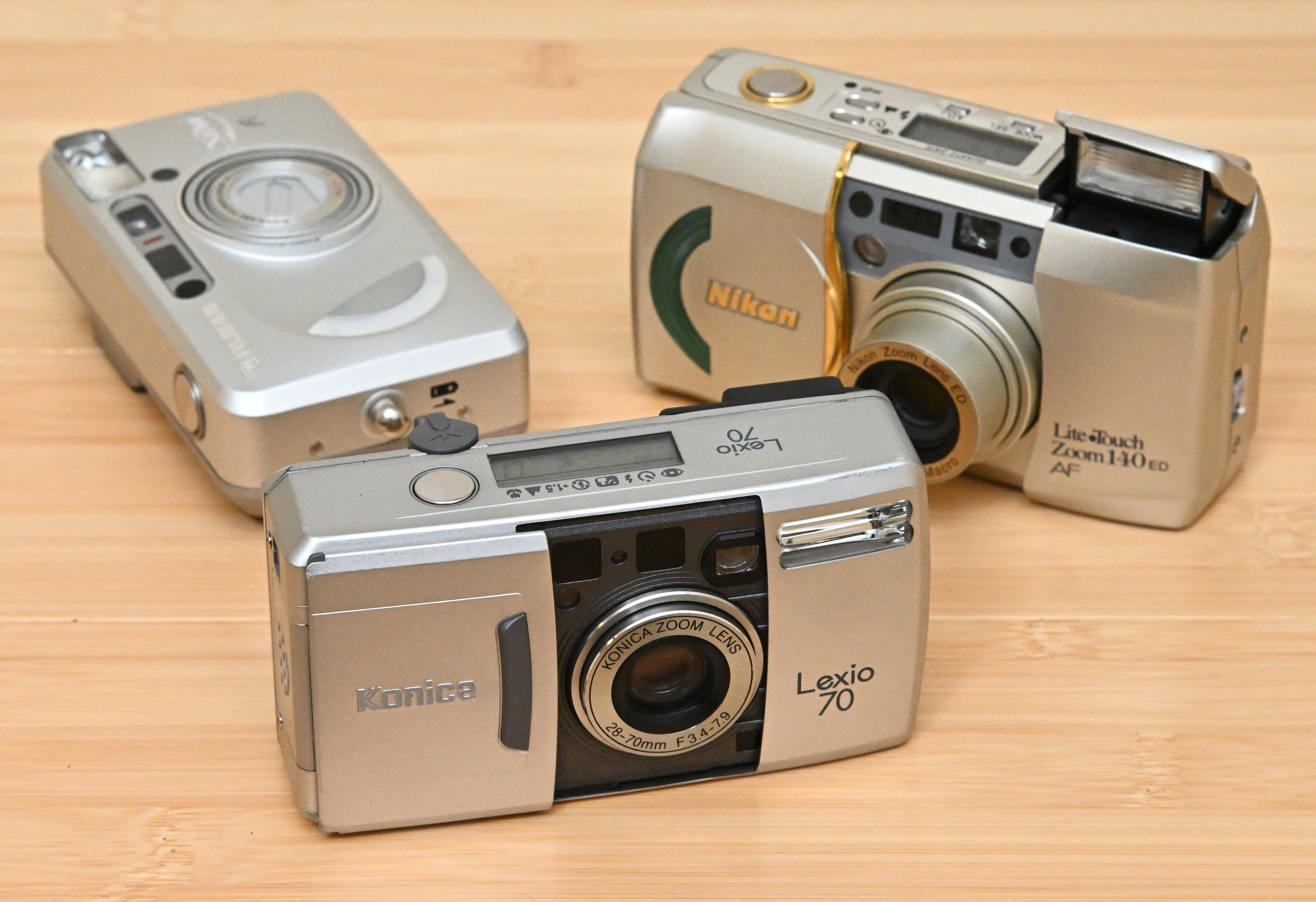

左から、富士フイルム Silvi Fi (2003), コニカ Lexio 70 (2000), ニコン Lite・Touch Zoom 140ED (2001)

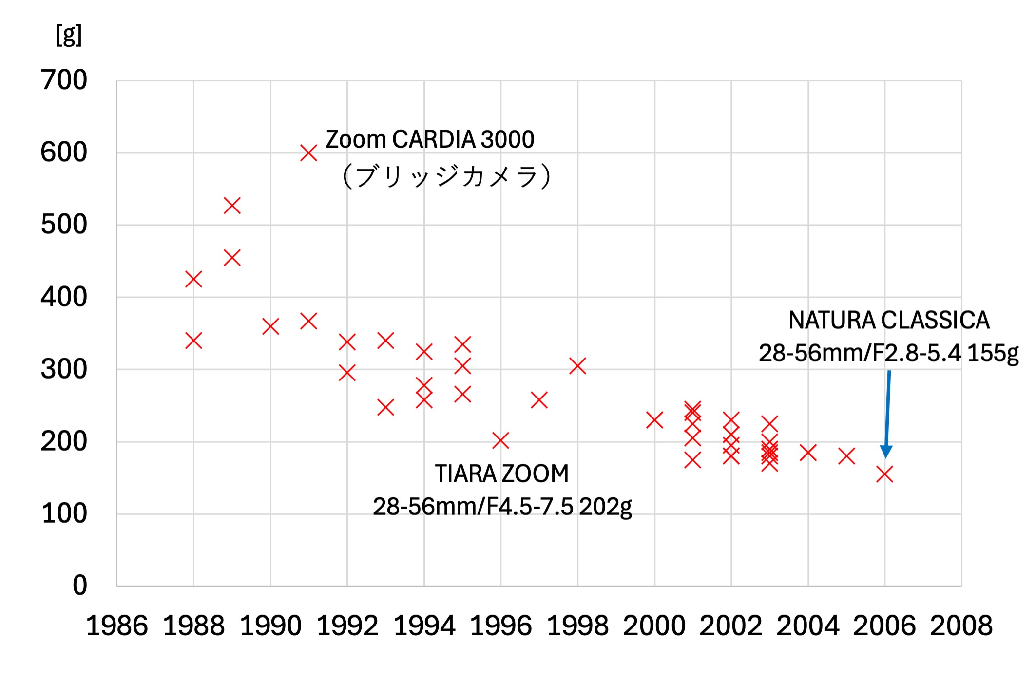

35mmAFコンパクトカメラは1977年から約30年間に膨大な機種が発売された。では、なぜ下火になりつつあった最終期が良いのか?結論から書くと、最終期のコンパクトカメラは小型軽量化が進んでいるからである。以下のグラフは、極めて多くのコンパクトカメラを輩出した富士フイルムのズームレンズ搭載35mmコンパクトカメラの重さをプロットしたものである(データはこちら)。
富士フイルムのズームレンズ搭載35mmコンパクトカメラの質量
明らかに、後のものほど軽量化が進んでいることがわかる。これにはフィルムの高感度化に伴う大口径レンズの必要性低下も関係しているが、ほぼ同仕様のレンズを搭載したカメラ同士でも軽くなっており、これは非球面レンズの使用や電子回路の小型化など、技術の進歩による部分が大きい。またのちに述べるように、最終期は軽量でありながら明るいレンズを搭載したカメラがいくつか存在する。

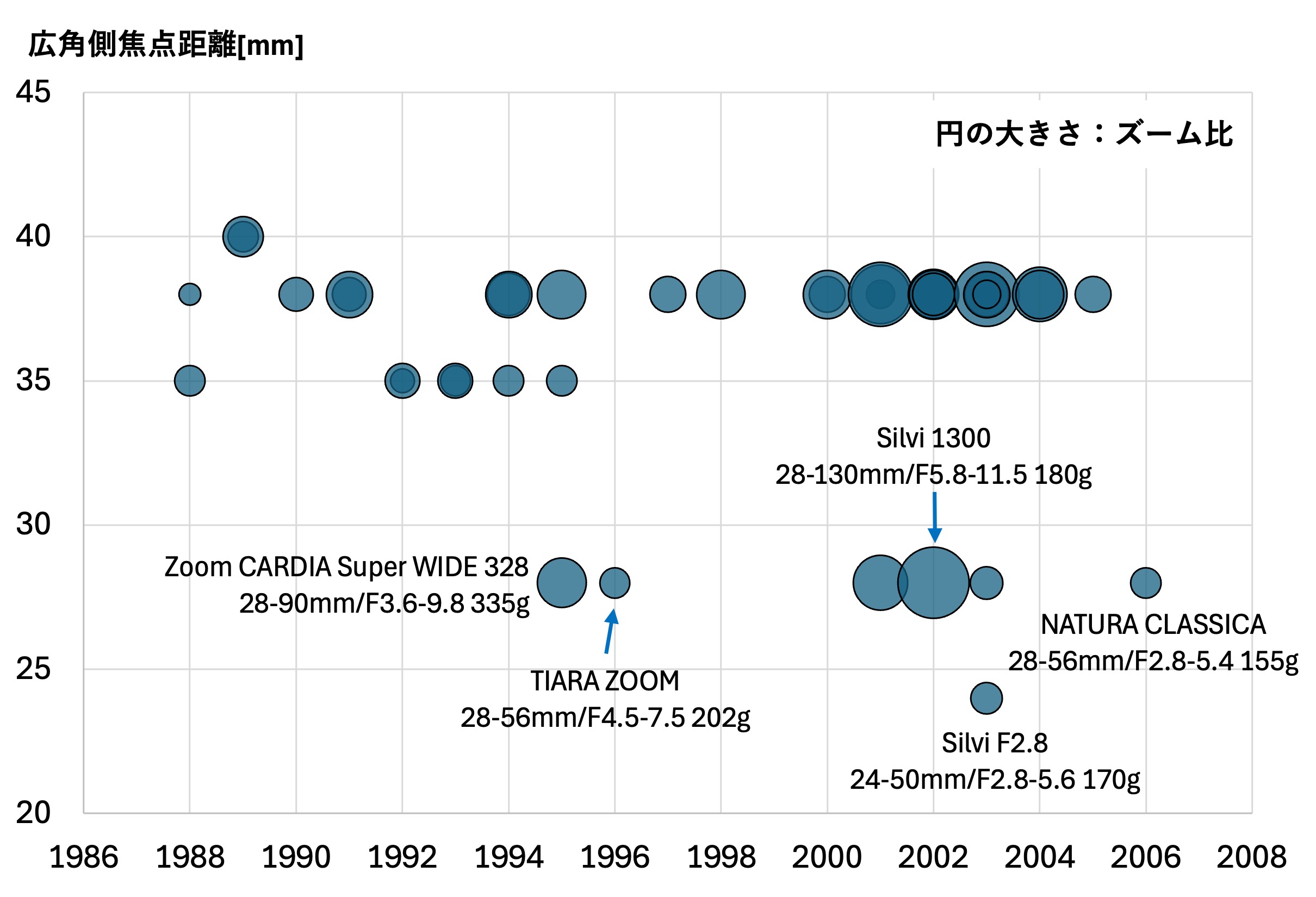

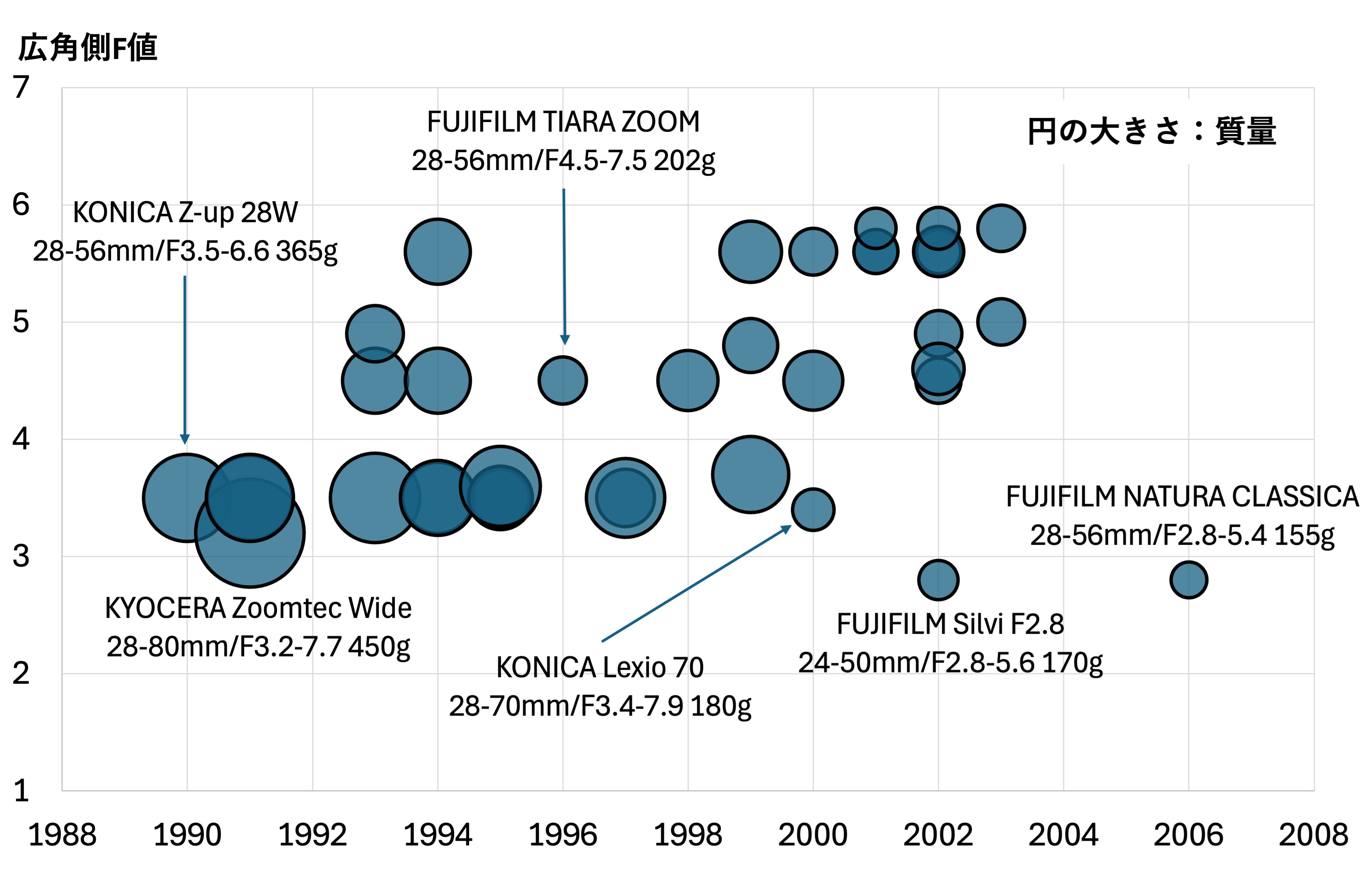

他社の状況についても調べるため、広角側が28mm以下から始まるズームレンズを搭載した35mmコンパクトカメラをまとめてみた(データはこちら。2焦点式のものを除く)。円の大きさはカメラの重さを表している。やはり、時代を経るに従って徐々に軽量化されていることや、それとともに広角側の開放F値が暗くなっていったことがわかる。ただし例外がいくつかあり、富士フイルムの2機種(Silvi F2.8, NATURA CLASSICA)はいずれもF2.8の明るさを持つが、ズームレンジが約2倍、つまり望遠側が 50mm ないし 56mm の標準域までとなっている。一方、コニカの Lexio 70 は一眼レフ用の標準ズームレンズとして広く用いられてきた 28-70mm の範囲をカバーしつつ、広角端F3.4の明るさと180gの軽さを同時に達成したカメラといえる。

本ページ冒頭に挙げた3機種はそれぞれレンズに強みを持ちつつ、同時に軽量化も果たしたカメラである。

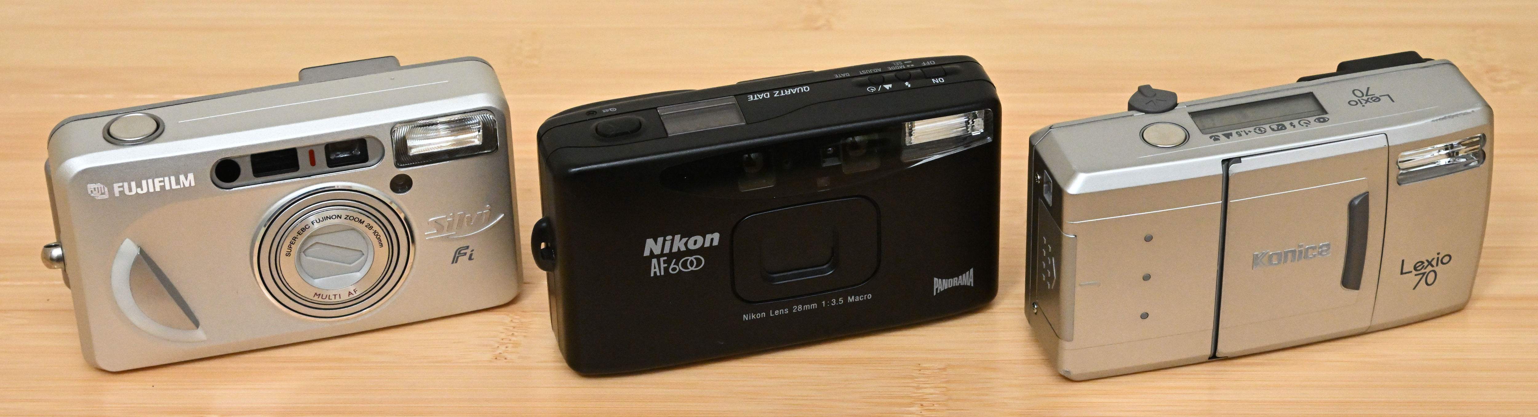

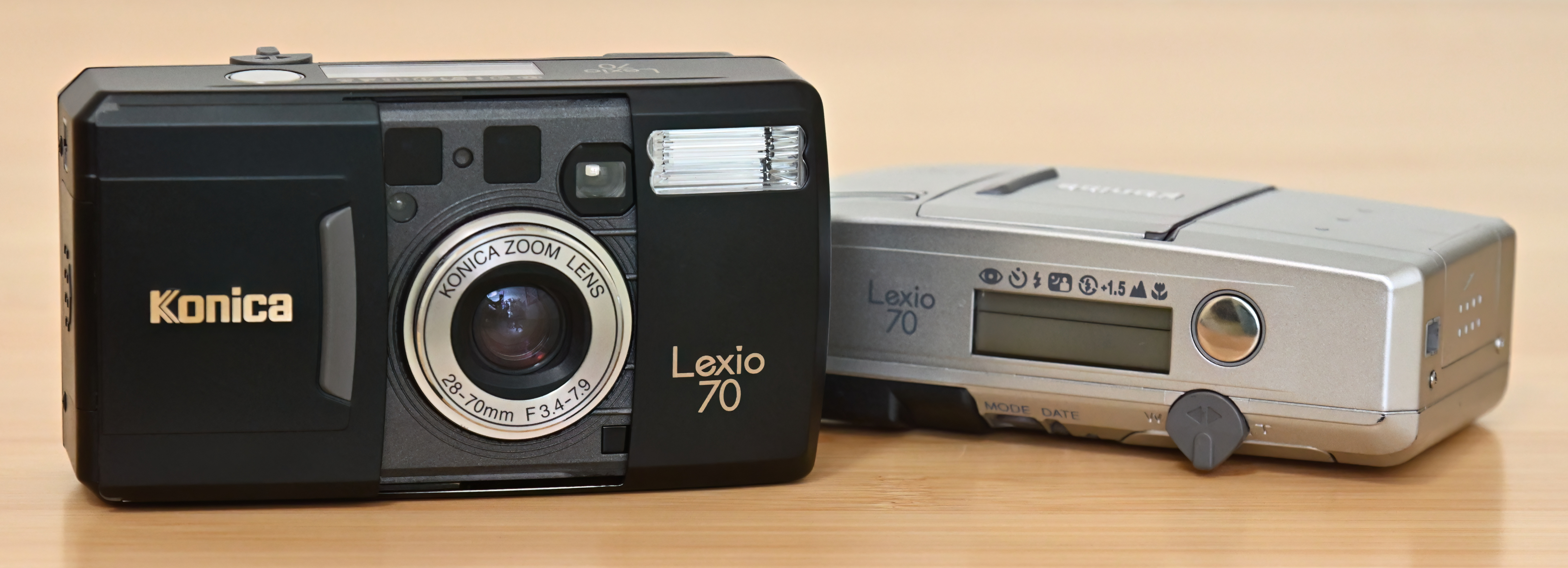

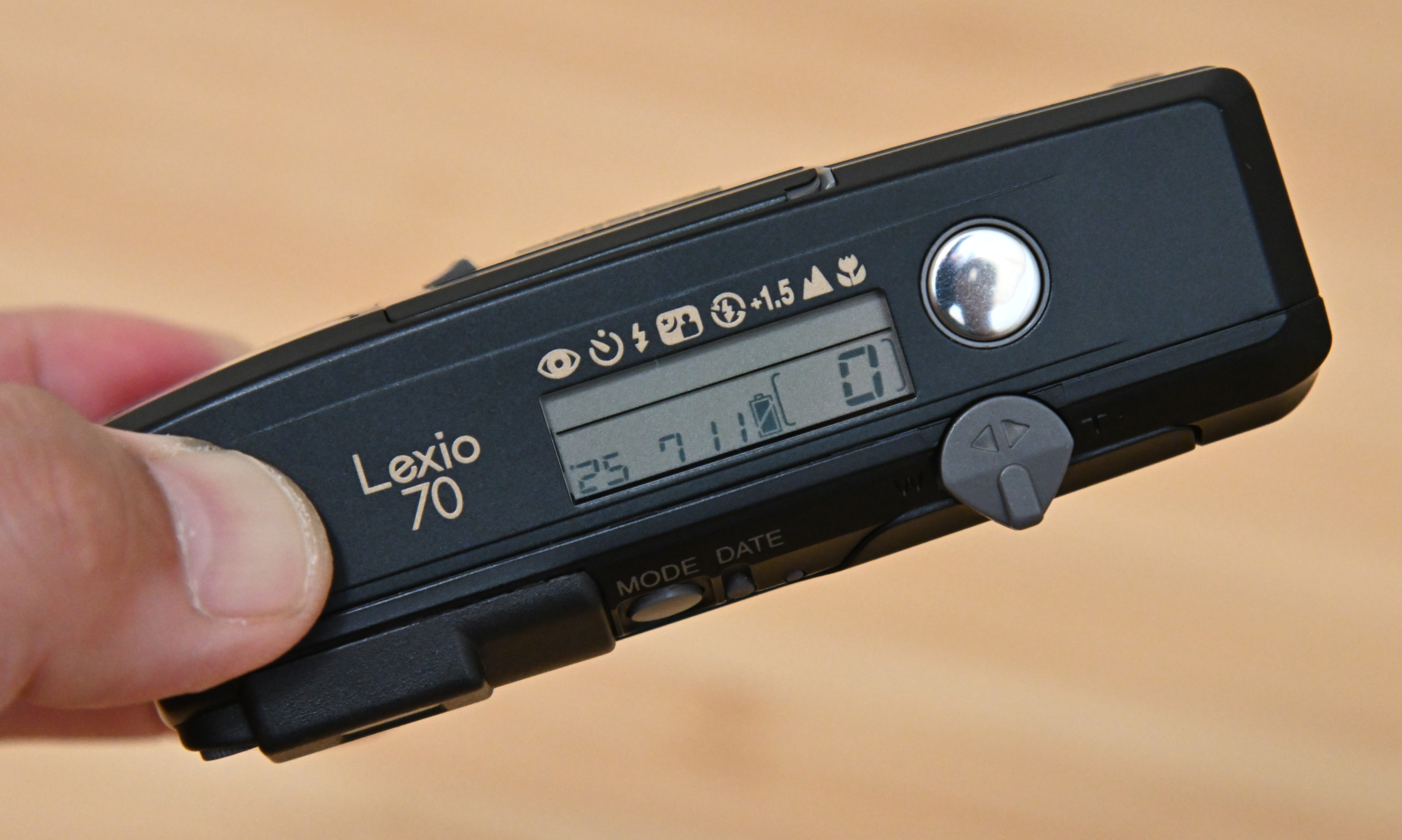

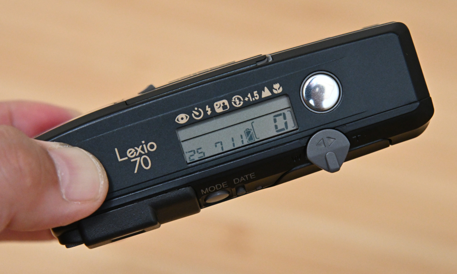

コニカ Lexio 70 (2000, 180g, 28-70mm/F3.4-7.9)
2000年12月発売のコニカ Lexio 70 は、単焦点レンズに勝るとも劣らないF3.4の明るさを持ち、かつ2.5倍の過不足ないズーム比を持つ28-70mm/F3.4-7.9のレンズを搭載しながら、180g の軽量ボディを実現したカメラである。大きさは 108.5 x 59.5 x 34mm で、これは28mm F3.5 単焦点レンズを搭載し、登場時世界最小だったニコンミニ(108 x 60 x 32mm)とほとんど変わらない。なお後述の Silvi 1000/Fi も 107 x 60 x 36mm でほとんど変わらないが、望遠端の焦点距離が100mmと長いかわりに広角端のF値がF5.8と暗い。ニコンミニは155gと軽いが、かわりに Lexio と Silvi は高品位なアルミ外装を持つ。Lexio 70 は総合的に見て、レンズのズームレンジ・明るさ・性能と、ボディの大きさ・重さが高次元でバランスしたカメラである。
28mmで撮影できる200g未満のカメラ
左から、富士フイルム Silvi Fi (2003), ニコンミニ AF600QD (1993), コニカ Lexio 70 (2000)
外観にもこだわって作ってあり、スライド式のレンズバリアが閉じた状態では外部にレールの溝が現れず、バリアとその周囲との段差もなくなるよう巧妙に設計されている。曲線・曲面を多用しないすっきりした外観も好ましい。他にも、広角端ならISO100フィルムでも5.4mまで届く強力なフラッシュや、わずか3段階だがAF合焦距離がファインダ内に表示されるなど、美点の多いカメラである。明るいレンズを備えたコンパクトカメラが高騰するなか、このカメラはまだ常識的な価格を保っている点も好ましい。
なお、広角側が28mmのズームレンズを搭載したカメラのうち、質量が200g以下の機種は10機種以上あるが、厚みが40mm前後の機種が多い。厚みが 35mm 以下のカメラはこの Lexio 70 と TIARA ZOOM (ともに34mm)だけである。明るい広角レンズを持ち軽量なカメラとしては他に Silvi F2.8 や NATURA CLASSICA があるが、これらはズーム倍率が約2倍で、望遠側の焦点距離が50ないし56mmに限られる。

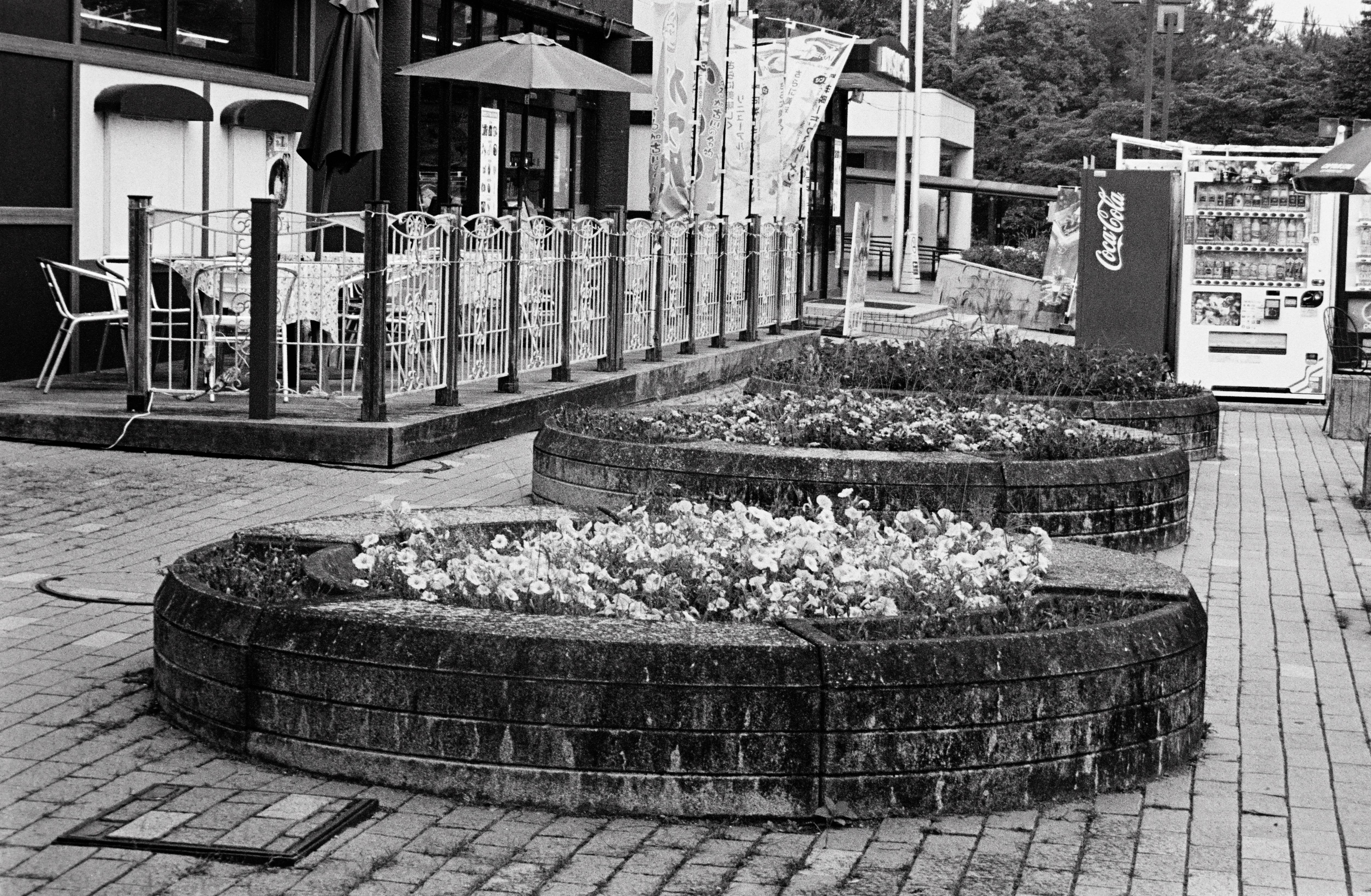

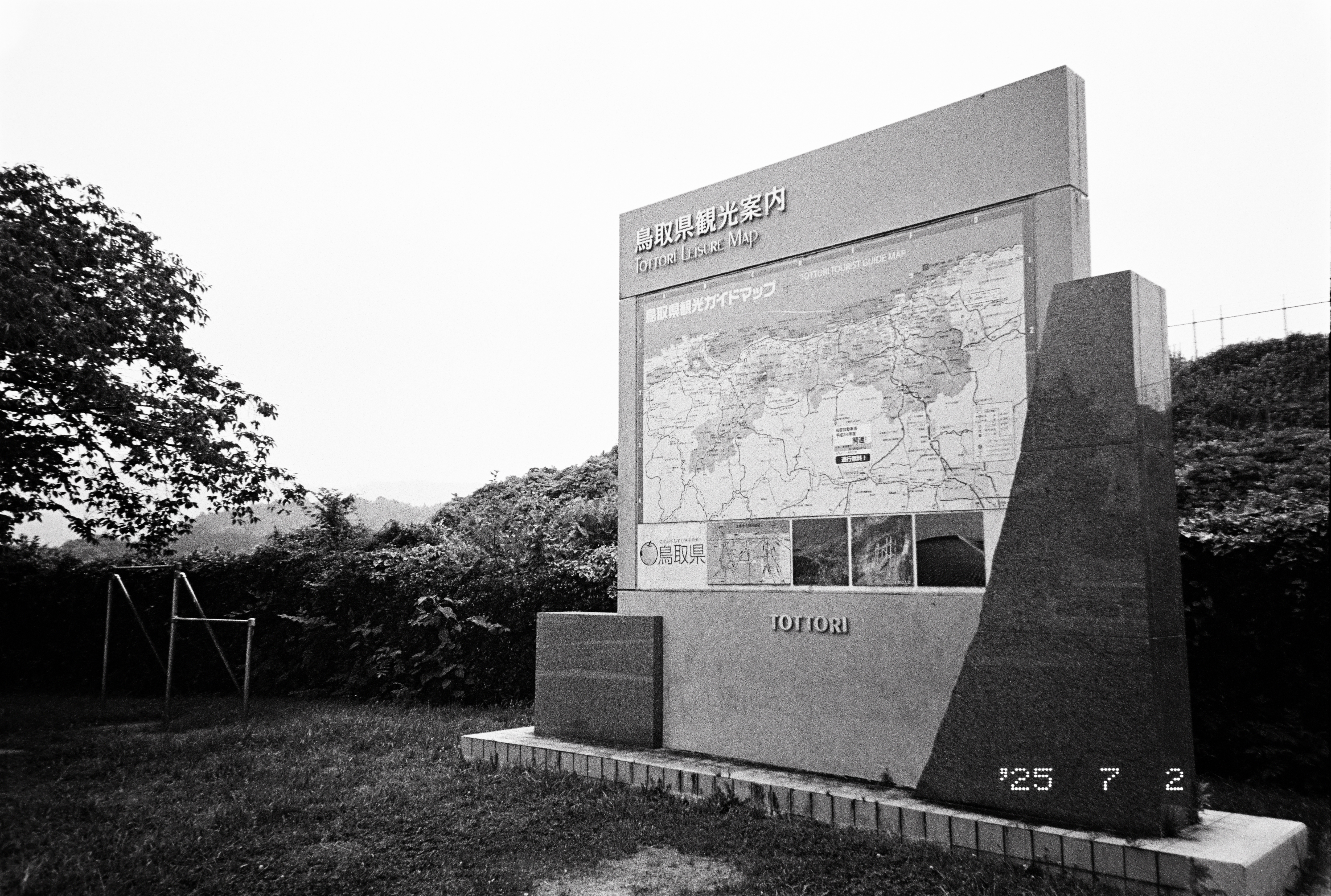

広角端での撮影例である。明るい曇天の状況下であったがISO400のフィルムを用いたため、ある程度は絞りが閉じているものと思わる。だがそれを差し引いても、十二分にシャープ、かつ周辺部まで流れのない描写は特筆できる。デート機能は後述するようにドットマトリクス式となっており、2050年まで設定できるのでまだまだ活用できる。多くのコンパクトカメラでは、デート機能の各桁の数値は増やす方向にしか操作できず、そのため希望の日時・時刻を過ぎてしまった場合、最大値を超えてまた初期値から設定し直すことになる。そのためどうしても年の上限をほどほどに設定する必要があるが、Lexio 70 の場合、数値はズームレバーで増減両方向に変更できるため、大きな数値とすることができたものと思われる(どうせなら00-99まで設定できるようにすればよかったかもしれないが)。

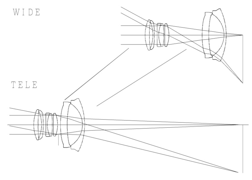

70mm望遠端での撮影例である。やはり非常にシャープで、周辺部まで申し分ない描写だ。コニカはこのころ、光ディスクドライブ(CD/DVD等)のピックアップレンズのため非常に高精度なプラスチック非球面レンズを開発・実用化し、市場を席巻した。波面収差が0.02〜0.03λという、写真用レンズには過剰なほどの精度を達成しており、プラスチックに対する低温コーティング技術も有していた。Lexio 70 にはそのようなプラスチック非球面レンズやガラスモールドレンズを活用した設計が用いられている。2000年頃以降は一眼レフ用レンズでも、非球面レンズを活用し、少ないレンズ枚数で、小型軽量かつ高性能なレンズが現れるようになった

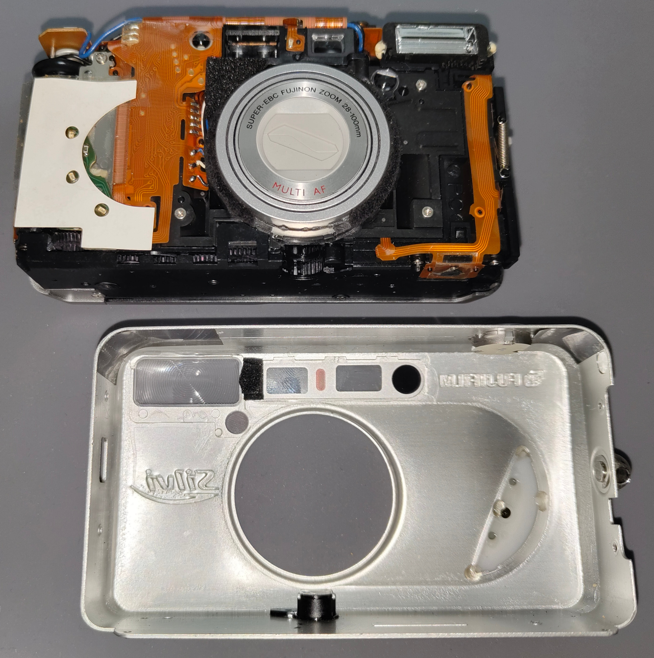

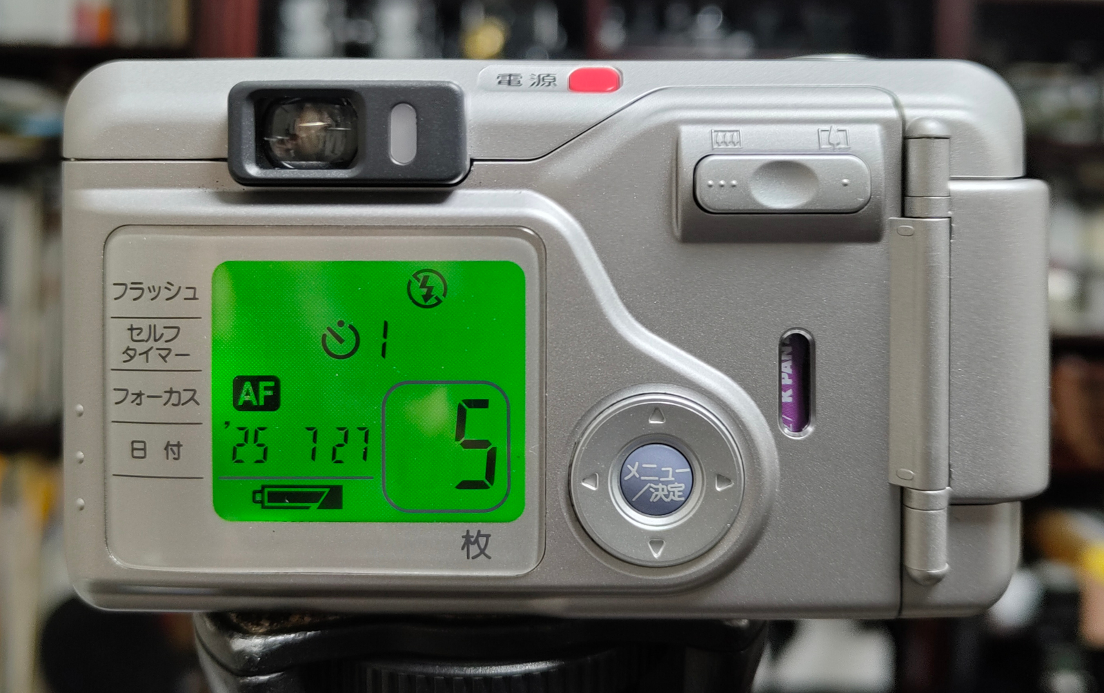

富士フイルム Silvi Fi (2003, 175g, 28-100mm/F5.8-10.5)
富士フイルムが2001年に発売した Silvi 1000 を小改良したカメラである。Fi はグリップの乳白色部分にLEDが内蔵され、動作にあわせて光る機能が追加されている。175gと軽量でありながら28-100mm/F5.8-10.5のレンズを搭載し、大きさは107 x 60 x 36mm で、電源OFF時にフラットな形状となるためレンズスペックの割に厚みが薄い(Silvi 1300 は望遠側が130mmに伸びるが、明るさがF11.5に暗くなり、またレンズ部分が少し突出した形状となっている。ただし重さは180gで、あまり変わらない。)。

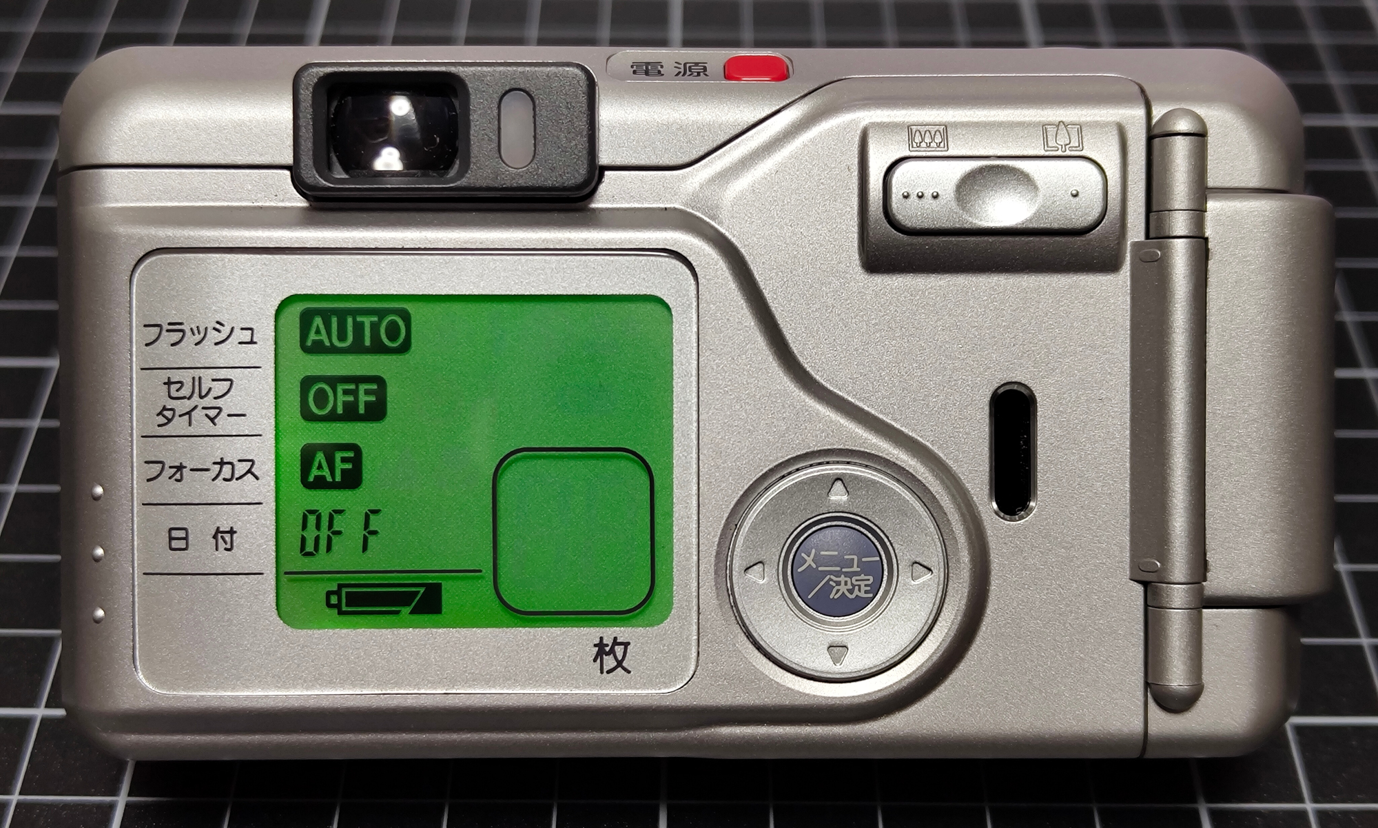

2000年代に入るとデジタルカメラが普及期に入り、それに置き換わる形でフィルムカメラの売上は急減していく。そのような中で、デジタルカメラに馴染めない層向けに最適化された形跡がボディ背面から見て取れる。まるでデジタルカメラのように背面に大きな液晶画面を配置し、中央に決定ボタンを配置した十字キーで操作するところは、外観をデジカメ風にしたかったようにも見えるが、操作方法が明快で、大きな文字の日本語表記と相まって、高齢者層だけでなく、誰にでも使いやすいカメラになっている。

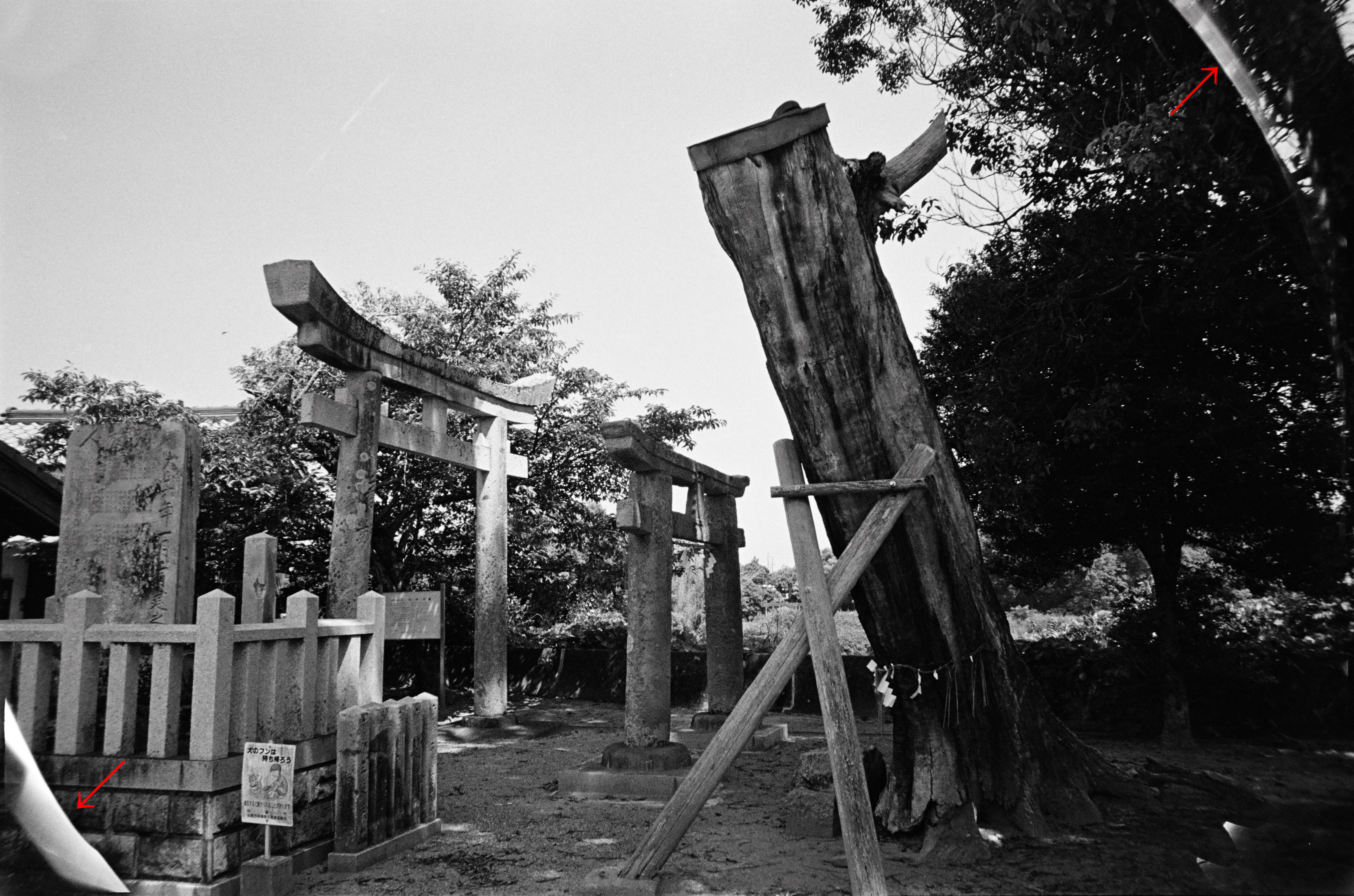

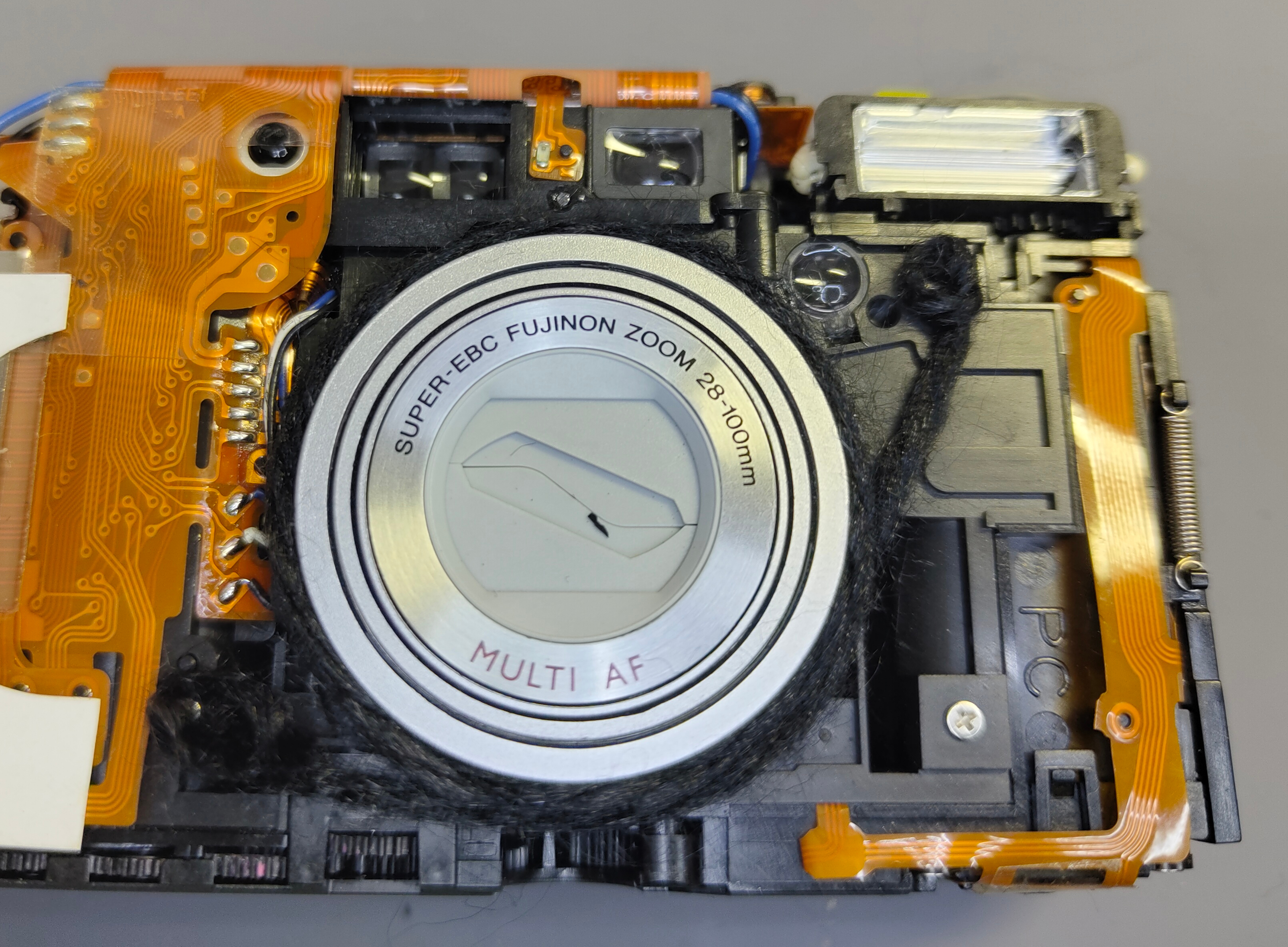

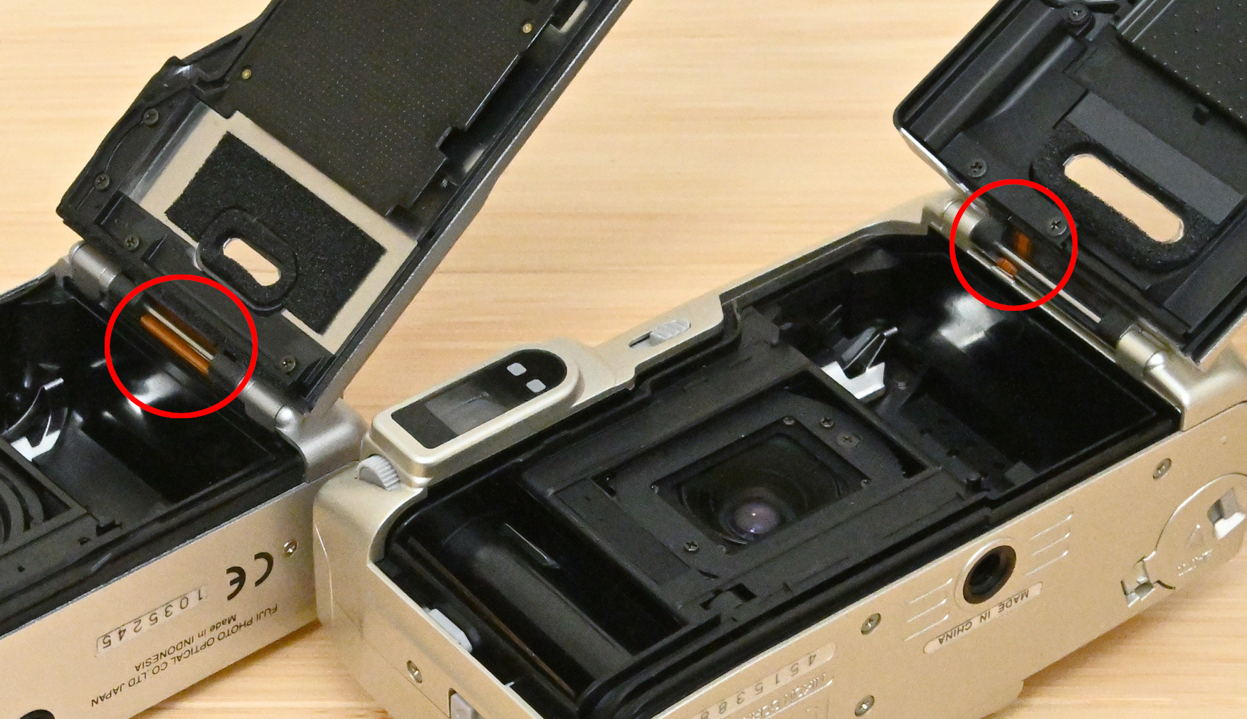

ただしこのカメラには光漏れという問題がある。伸縮するレンズ鏡筒はヘリコイドのかみ合わせなどによって遮光されるようになっておらず、正面からフィルム面へ光が直進して届きうる構造となっている。そのため、鏡筒外周などにモルトプレーンを沿わせて遮光するようになっているが、現在はモルトプレーンの劣化により光漏れを起こしてしまう個体が多いようだ。Flickrロモグラフィで検索すると、上の写真と同様に、画面の四隅に同心円状の光芒が見られる写真が多く見つかるが、これは光漏れによるものである。当方の個体も漏れていたので補修したが、十分解消していない。

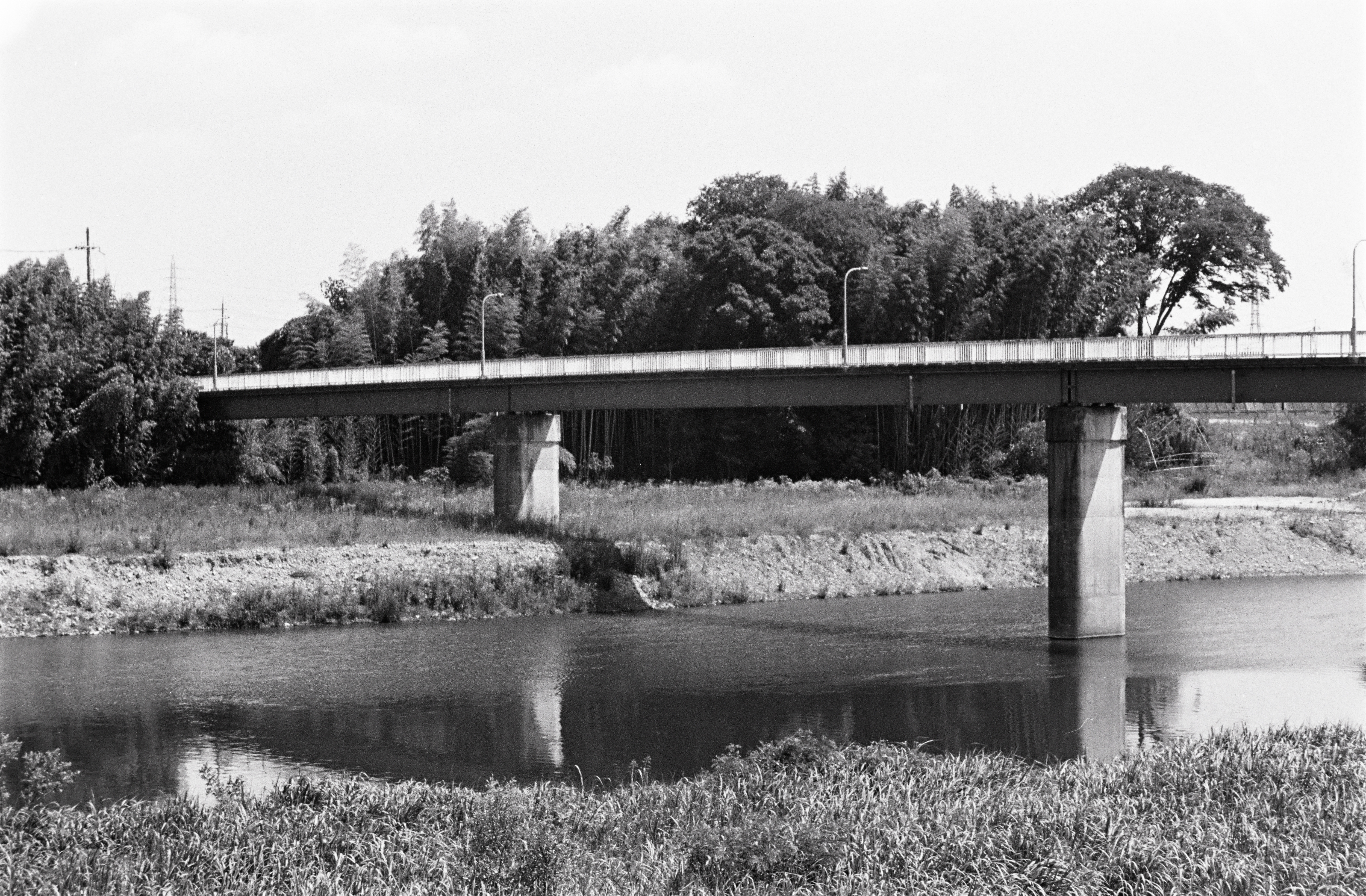

望遠端の100mmともなると、このように斜めから橋を撮影しても、中央と端で大きさの違いが抑えられる、いわゆる圧縮効果が得られるようになる。

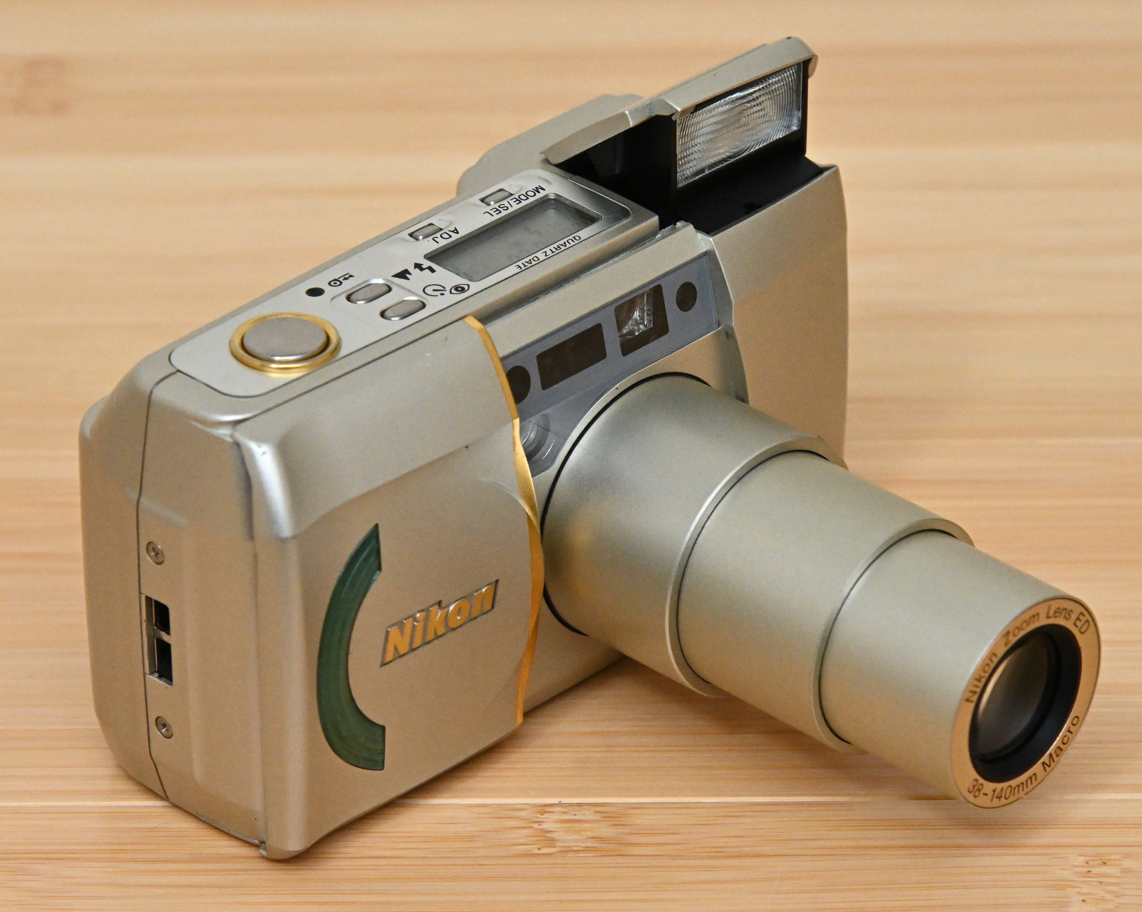

ニコン Lite・Touch Zoom 140ED (2001, 225g, 38-140mm/F5.3-10.5)
ニコン Lite・Touch Zoom 140ED のレンズは 38-140mm/F5.3-10.5 で、色収差を軽減するEDレンズを搭載した望遠側に強みのあるカメラであるが、重量は225gである。コンパクトカメラはズームレンズのスペックを競い合い、望遠側が200mmに達するカメラまで登場したが、大きさの制約から暗いレンズを搭載するものが多い。これらは「暗黒ズーム」などと揶揄されることもあるが、2000年頃はISO400〜800のカラーネガフィルムが多く利用されるようになったこともあり、明るい日中であれば F10.5 なら十分実用になる。
ニコンは一時期、国内と海外でカメラの名称を変えており(並行輸出品の流通に対する対策が主な目的)、Lite・Touch は当初、海外向けのブランドであったが、2000年頃以降、この方針を撤回し、国内向けのコンパクトカメラも Lite・Touch の名称となった。これらには28mmから始まるズームレンズを搭載したものや、望遠側が150mmに達するものなど様々な機種があるが、140ED は2番目に望遠側が長いわりに F10.5 と暗すぎないこと、レンズが8群10枚と贅沢な構成になっていることなど、やや高級なモデルといえる。このページで紹介する他2機種に比べ少し重く、大きいが(114 x 62.5 x 43mm)、これぐらいの焦点距離になるとはっきりとした望遠効果を狙った画作りが可能になる。

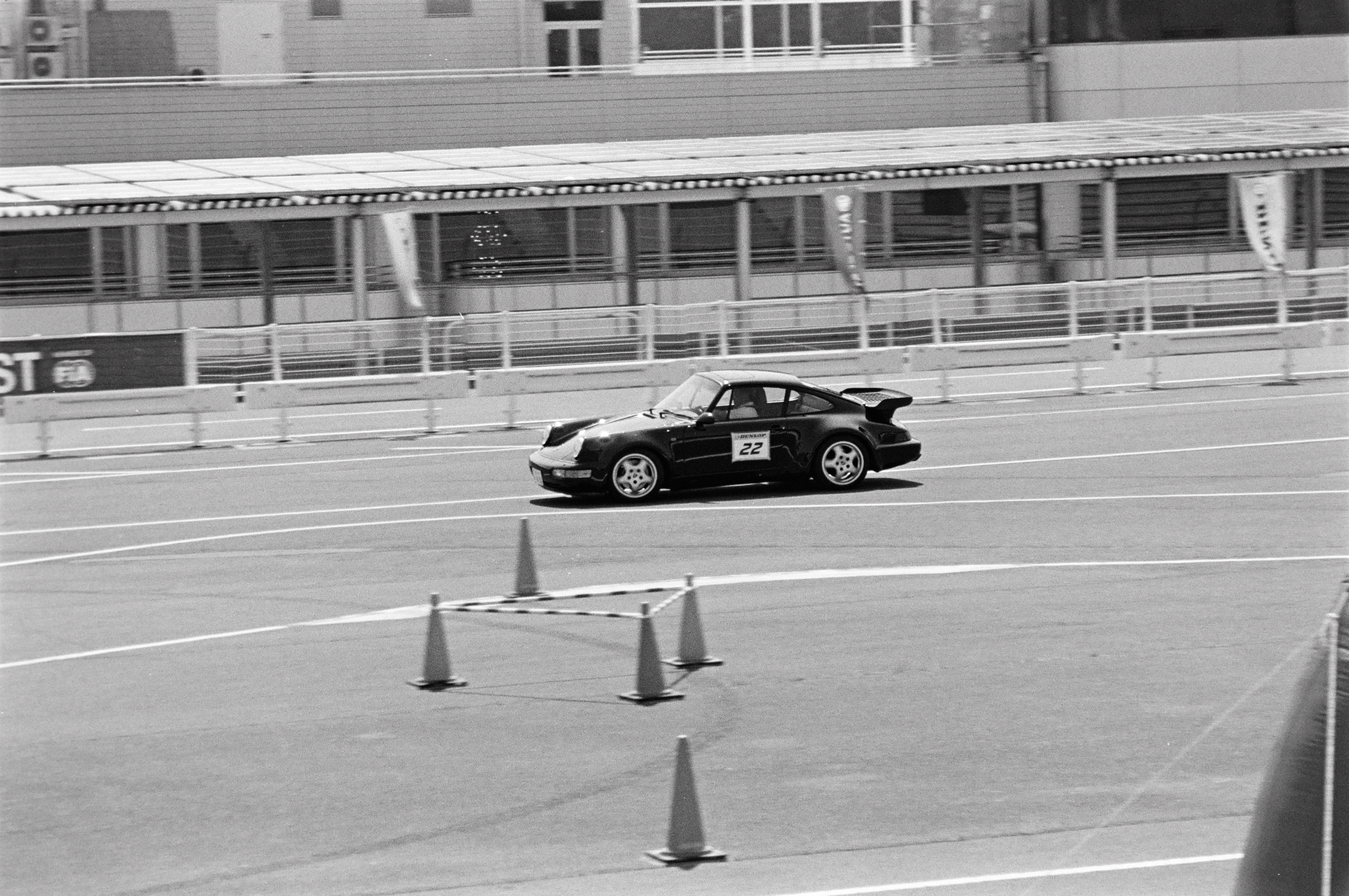

この写真は、自動車競技(オートテスト)での走行中の様子を 140mm 望遠端で撮影したものである。カメラのフォーカス設定は遠景モードに設定した。開放F値がF10.5と暗いのにも関わらず、ISO400のフィルムを用い、快晴であったことからシャッター速度が速くなりすぎ、流し撮りをしたにもかかわらず背景がほとんどぶれていない。この距離で撮影するには300mm程度の焦点距離のレンズが望ましいし、コンパクトカメラは絞りやシャッター速度の任意設定ができないため、このような撮影には不向きだが、それでもこのような遠くの物体をある程度は撮影可能であることはわかる。現役当時は主に子どもの運動会などで望遠端が活用されたものと思われる。
バリアを開くと、レンズの伸長と同時にフラッシュが開く(閉じる方も自動)。このフラッシュを押さえつけると発光させないこともでき、警告灯が点滅することからカメラ自身もフラッシュが閉じられていることを認識しているが、動作を確認したところ、シャッター速度が遅くなるような制御はされないようだ。他メーカの機種ではフラッシュを押し込むとスローシャッターに切り替わるものもあり、この点は若干残念なところである。

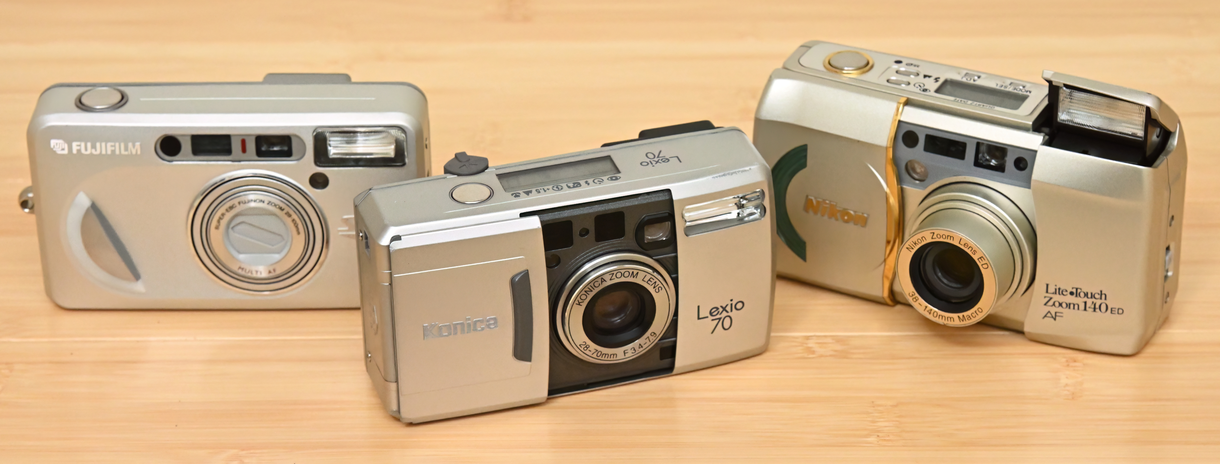

左から、コニカ Lexio 70, 富士フイルム Silvi Fi, ニコン Lite・Touch Zoom 140ED

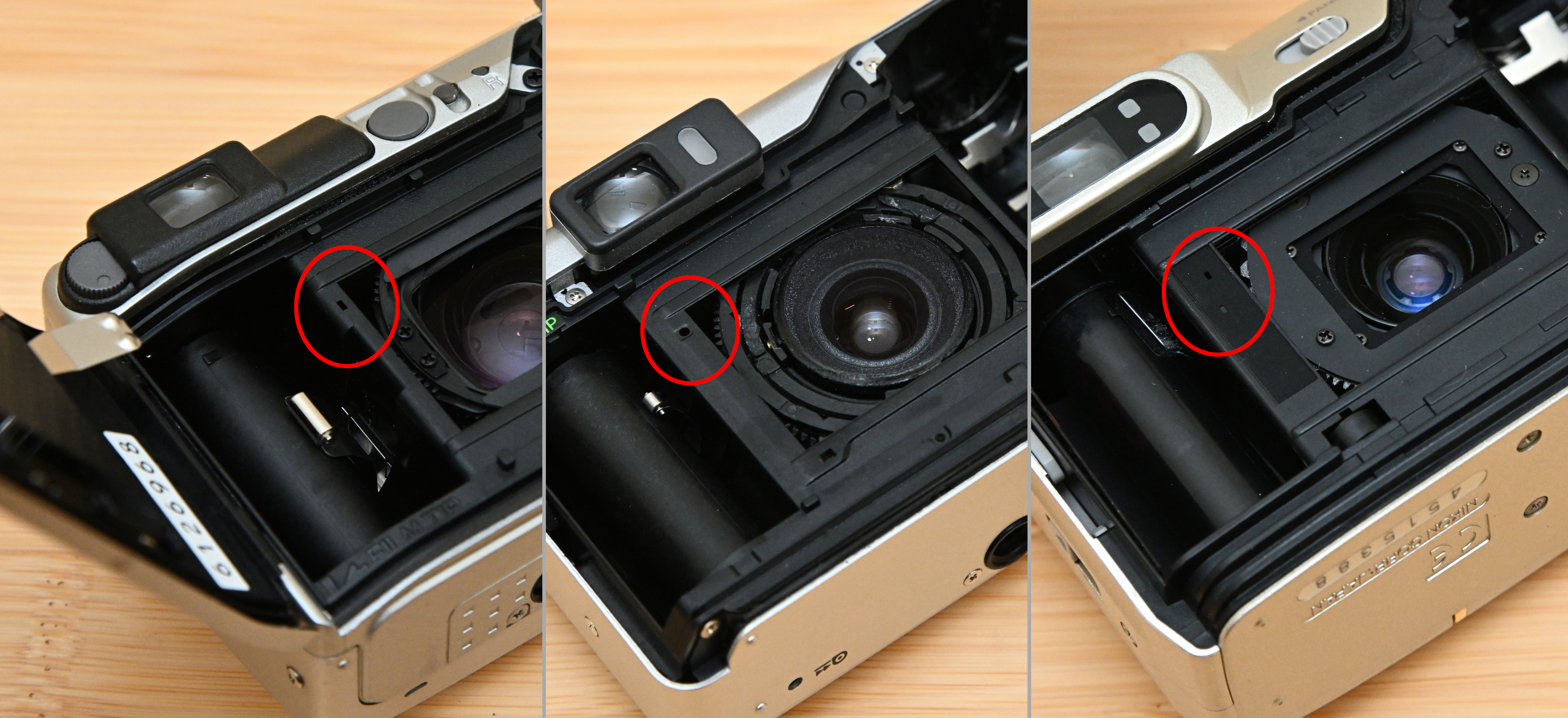

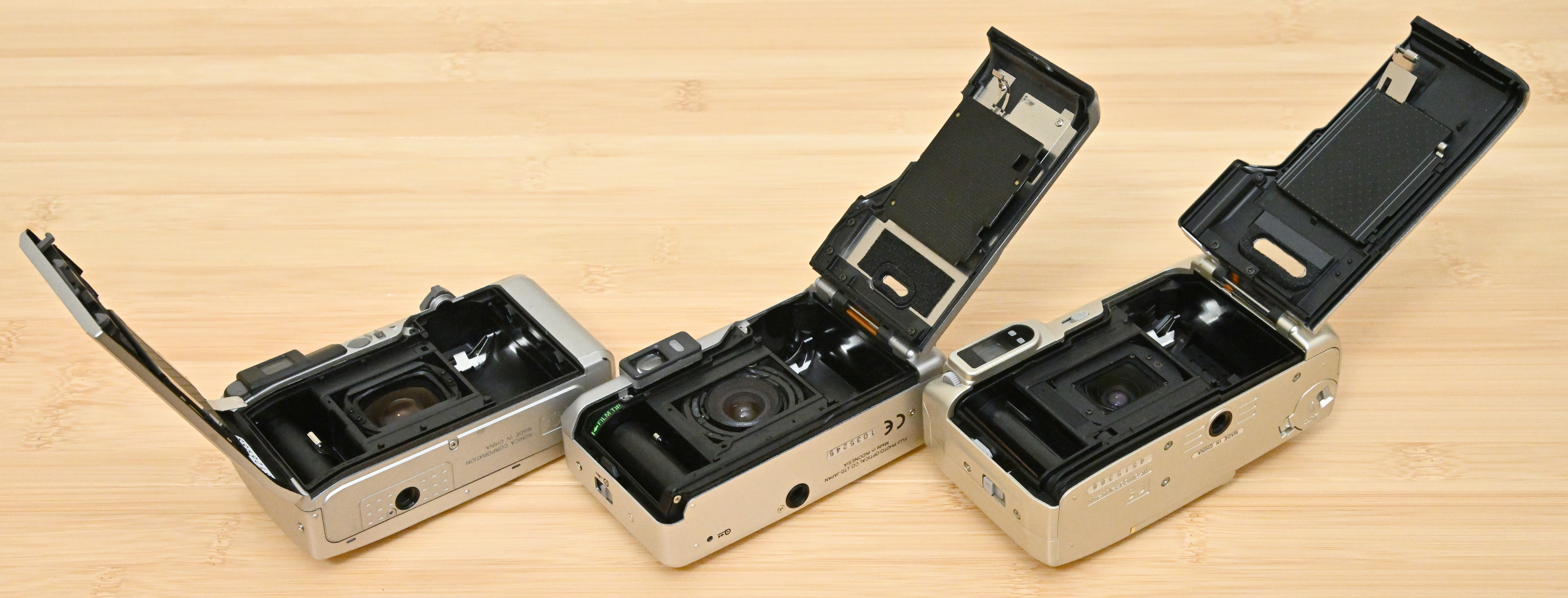

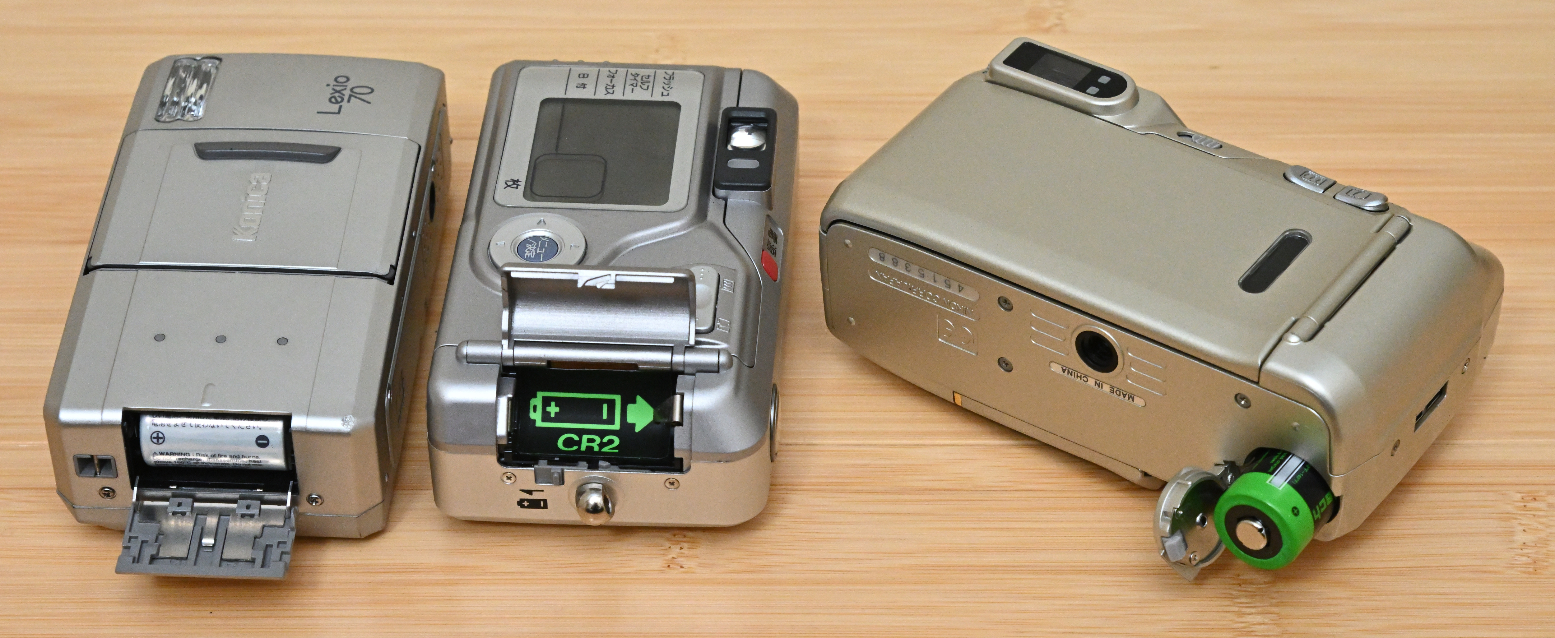

最終期のAFコンパクトカメラの特徴の1つとして、逆向きのフィルム装填が挙げられる。多くの35mmカメラは裏ぶたを開けたときに左側にフィルムを装填し、それを右側へ巻き上げていく。これはライカ以来、右手のノブやレバーでフィルムを巻き上げられていることによるもので、電動の自動巻き上げになってからも一眼レフカメラの多くで踏襲されてきた。しかしこの方法ではパトローネの軸の突出が影響し、カメラの底側の厚みを薄くすることに限界がある。そこでローライ35では逆向きにフィルムを装填し、パトローネの軸の突起を軍艦部へ差し込むことで小型化が図られているが、左手でフィルムを巻き上げねばならないという副作用も生んだ。その点、コンパクトカメラでは手動巻き上げそのものが不可能であり、そのような問題が生じない。写真でわかるように裏蓋開口部のパトローネ付近はカメラ天面にごく近くなっており、ファインダ光学系やAF測距部はそれを避けるように配置されている。ズームボタンは、コニカでは薄いレバー式に、また富士とニコンは裏蓋側にスイッチを設けるなど工夫されている。
デート写し込み機構の改良も小型化に寄与している。これら3機種は全て、フィルムを巻き上げながら、7点のドットを順次露光することでドットマトリクス式に日時を写し込むようになっている。この方法では裏蓋側にデート機構を設ける必要がなく、カメラの薄型化に寄与する。右のニコンLite・Touch Zoom 140EDはパノラマ切り替えができるため、デート写し込みのための窓も2つあり、パノラマモードによって写し込み位置が切り替わる(1993年のニコンミニで同様の仕組みが採用されている)。
これらのカメラにはもはや、スプロケット(フィルム両端のパーフォレーション(穴)をひっかけてフィルムを送る歯車)は搭載されていない。これも当然、カメラの小型化に寄与している。さらにフィルム送り量も、コニカと富士は光学的に行われているようで、ローラーも用いられていない。ニコンは画面左下にローラーがあり、これでフィルム送り量を検知しているものと思われる。

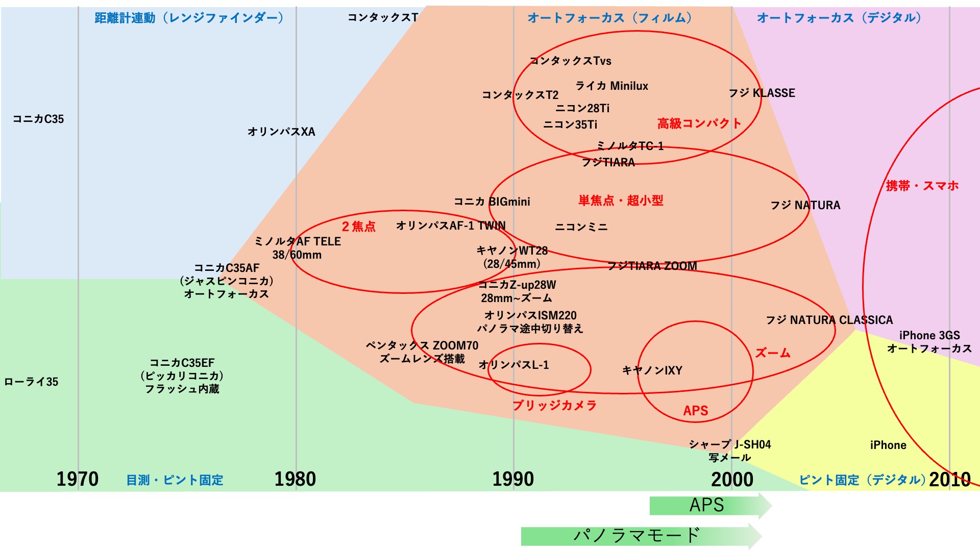

オートフォーカスを搭載したコンパクトカメラは1977年発売のコニカC35AFから始まり、2000年代前半に急速にデジタルカメラに置き換えられるまでの約30年間、膨大な機種が世に送り出された。この中にはいくつかのトレンドがあり、全体を俯瞰するのに役に立つ。ここではそれらについて簡単に説明する。
上図のように、オートフォーカス(AF)化されるまでのレンズ固定式コンパクトカメラは、距離計(レンジファインダー)によりピントを合わせるものと、目測で合わせるもの、さらにピント固定のものがあった。このうち距離計連動カメラはAFにより駆逐され、1984年のコンタックスTはその最終期のカメラにあたる(ただし、ライカをはじめとするレンズ交換型のものは細々と命脈を保った)。AF化に相前後して、フラッシュをカメラに内蔵したコニカC35EF(1974年)と、フィルムの自動巻き上げ・自動巻き戻しを搭載したキヤノン オートボーイ(1979年)が好評を博し、これらの機能(AF, フラッシュ、自動巻き上げ・巻き戻し)はその後、ほぼ全てのコンパクトカメラに搭載されることになった。
