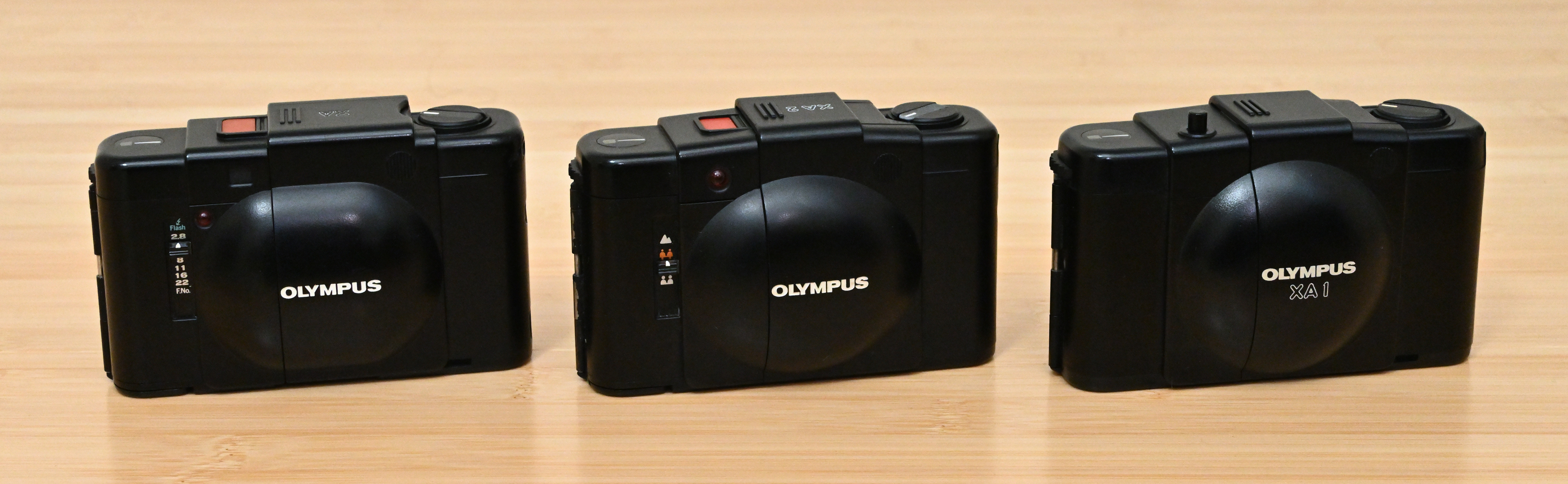

カプセル型レンジファインダーカメラ オリンパスXA
左から、オリンパスXA, XA2, XA1

XA は距離計を備えるだけでなく、絞り値を自由に選択できる絞り優先AEが備わっていること、ファインダ内にはアナログ指針により露出計が求めたシャッター速度が明確に表示されることなども特徴として挙げられる。小型であるが、操作部材は適切に大きくされており、操作がしにくいということはない。それに対してXA2はゾーンフォーカス式のカメラであるが、バリアを閉じると距離設定がパンフォーカス撮影のための中間位置に戻るようになっており、ミスを未然に防ぐようになっている点が大変優れている。XAシリーズは一見するとどれも同じような形状に見えて、実はレンズ部分のバリアの膨らみが、XAではトラック型(直線と円の組み合わせ)になっているのに対し、XA2では楕円形に、またXA1では円形に変更され、さらに両肩にも斜めに傾きが付けられており、全体にやさしい表情に変化している。主要ユーザの性別や好みに合わせて変更したとのことで、XA2では4色のカラーバリエーション展開もなされたりと、カメラ界に多くのインパクトを与えたカメラである。特にXA2はカメラとして初めて通産省グッドデザイン大賞を受賞した。
XA1 は XA2 からさらに簡略化を推し進めたカメラである。露出計はセレン式となり、電池が不要となった。ただし露出制御は割に高度で、明るさに応じて絞りの大きさが決まるだけでなく、シャッター速度も2段階に変化する。また XA1 では固定焦点式となり、ピント合わせが不可能となった。しかしその結果、いよいよ操作を要する部分がなくなり、文字通り、カバーを開いたらシャッターボタンを押すだけになった。操作のしようがないのだから、迷いがない。AFカメラのようなタイムラグもないため、極めてシャッターチャンスに強いカメラになった。
これら3機種はフィルム給送や裏蓋周りなど、共通の部分も多いが、ピント合わせの方法や露出制御方式、さらにレンズの明るさも全て異なる。また、前述のようにデザイン面での差別化が図られており、コスト面でもXAとXA2の前面の文字 "OLYMPUS" は凹んだところに白色のペイントが入れられているのに対し、XA1 ではシルク印刷となっており、ボディ上面の機種名も前面に移されている。
