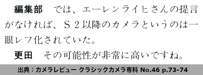

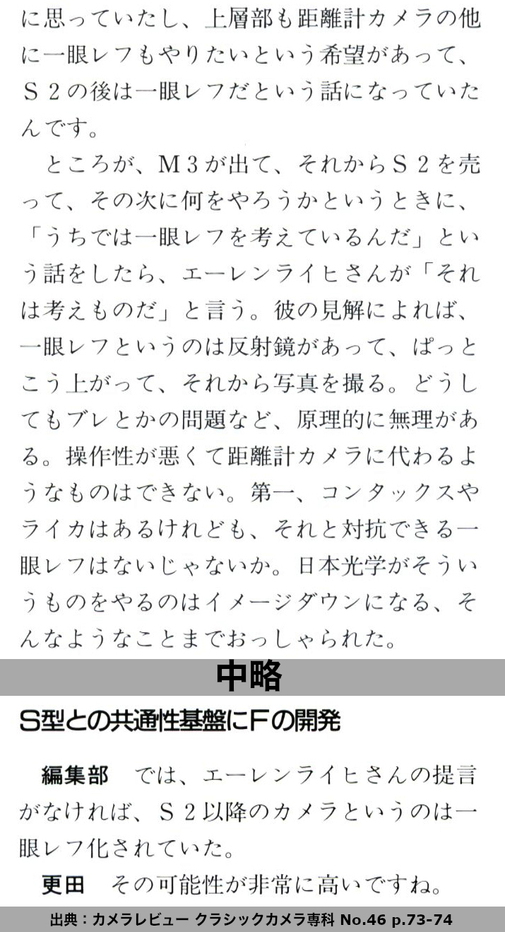

 【開発経緯】文献[2]によると、日本光学ではそもそも一眼レフの利点に早くから着目しており、いたずらに距離計連動式カメラを複雑化させることには合理性がないとの判断で、上層部では「S2の後は一眼レフだ」という話になっていた。それが米国代理店のエーレンライヒ氏の「M3に対抗できるカメラを」という強い要望により、SP、S3とFの開発が同時に進められた。更田氏(ニコンFの設計を担当、のちニコン副社長)によると、エーレンライヒ氏の提言がなければS2以降のカメラは一眼レフ化されていた可能性が「非常に高い」とのことである。そのため、製造上でもなるだけ部品をFと共通化することが求められ、できれば同じラインで流したいという要望があった。つまり、少なくともニコンに関しては、よく言われるM3にショックを受け、対抗することを諦めて一眼レフへかじを切ったという説明は正しくない。むしろM3がなければ一眼レフにより早く移行していた可能性が高い。また、SPの開発時には新しいマウントへの変更も検討されていた。新しいマウントにアダプタを装着することで従来のレンズも利用できるというコンセプトであったが、そのアダプタがショックに対する耐久性を満たせないという理由でこの計画も放棄された。もっとも、2年後に発売されたFで新しいマウントが採用されているので、いたずらに新型のマウントが採用されなかったのは幸いであったと言える。
