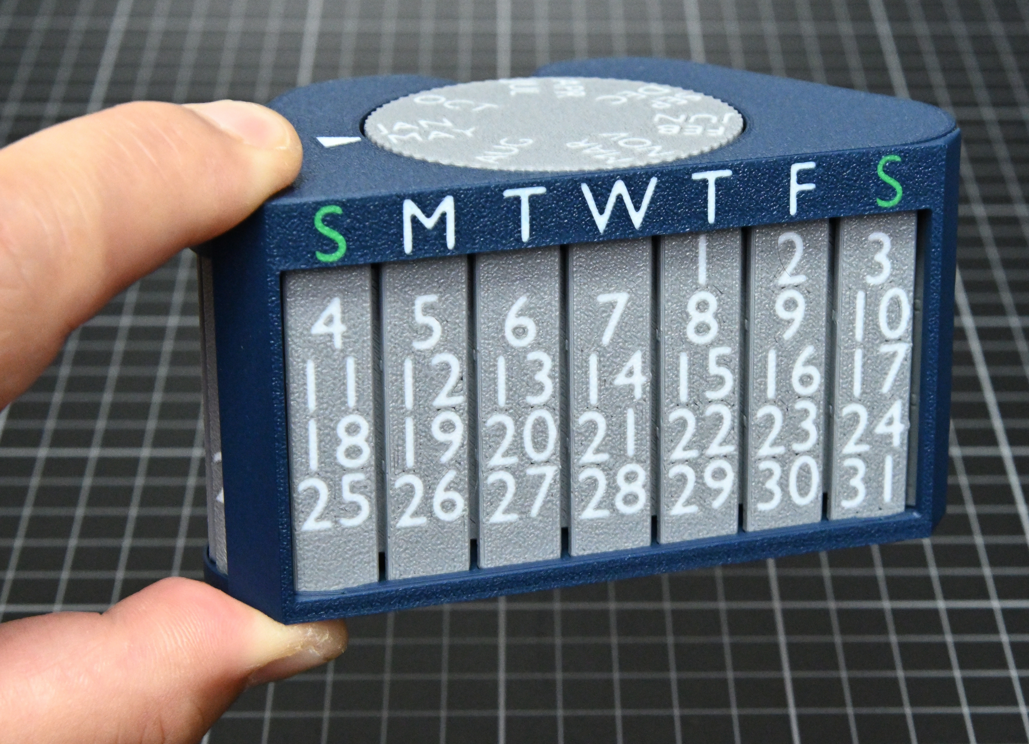

無限軌道型カレンダー
ポイント- ダイヤルで月を選ぶと曜日が正しく設定される万年カレンダー
- 平年とうるう年の2月を含む、大・小の月(28日〜31日の4種類)が全て正しく表示できる
- 巻取り式で幅が無駄に大きくない

幅を小さくするために、建設機械や戦車によく用いられる無限軌道(クローラ・キャタピラ)のように板を数珠つなぎにし、それに日付を表示する。これを左右に送ればよいのだが、ガイドに沿って滑らせると抵抗が大きくなることが懸念されたので全ての屈曲部にガイドローラーを置き、それらが全て歯車で連動するようにした。これにより無限軌道に強い引張力などがかかることなくスムーズに送ることができる。また通常の万年カレンダーのように日付を配置すると、左にいくほど数字の位置が下がり、一周したときに合わなくなってしまう。そこで日付を斜めに配置し(1日進むごとに文字が 2mm ずつ下がるように設計した)、ぐるりと一周、継ぎ目なく繋がるようにした。中央のガイドローラーは7角形になっていて、1週間分ずれると中央の円盤が1周するようになっている。
このカレンダーでは月を選ぶと曜日が正しく表示されるが、月の長さは自動設定されない。上のダイヤルを4周させると日付の表示が一巡するので、4回転(月が指標に合う4箇所)のいずれかを選んで月の長さ(大・小の月)を正しく表示することになる。
無限軌道部分のちょうつがいは「パチン」とはめ込むだけで組み立てられるようにしつつ、可動範囲が十分大きくなるような設計にした。しかもサポートなしでプリントできる。
