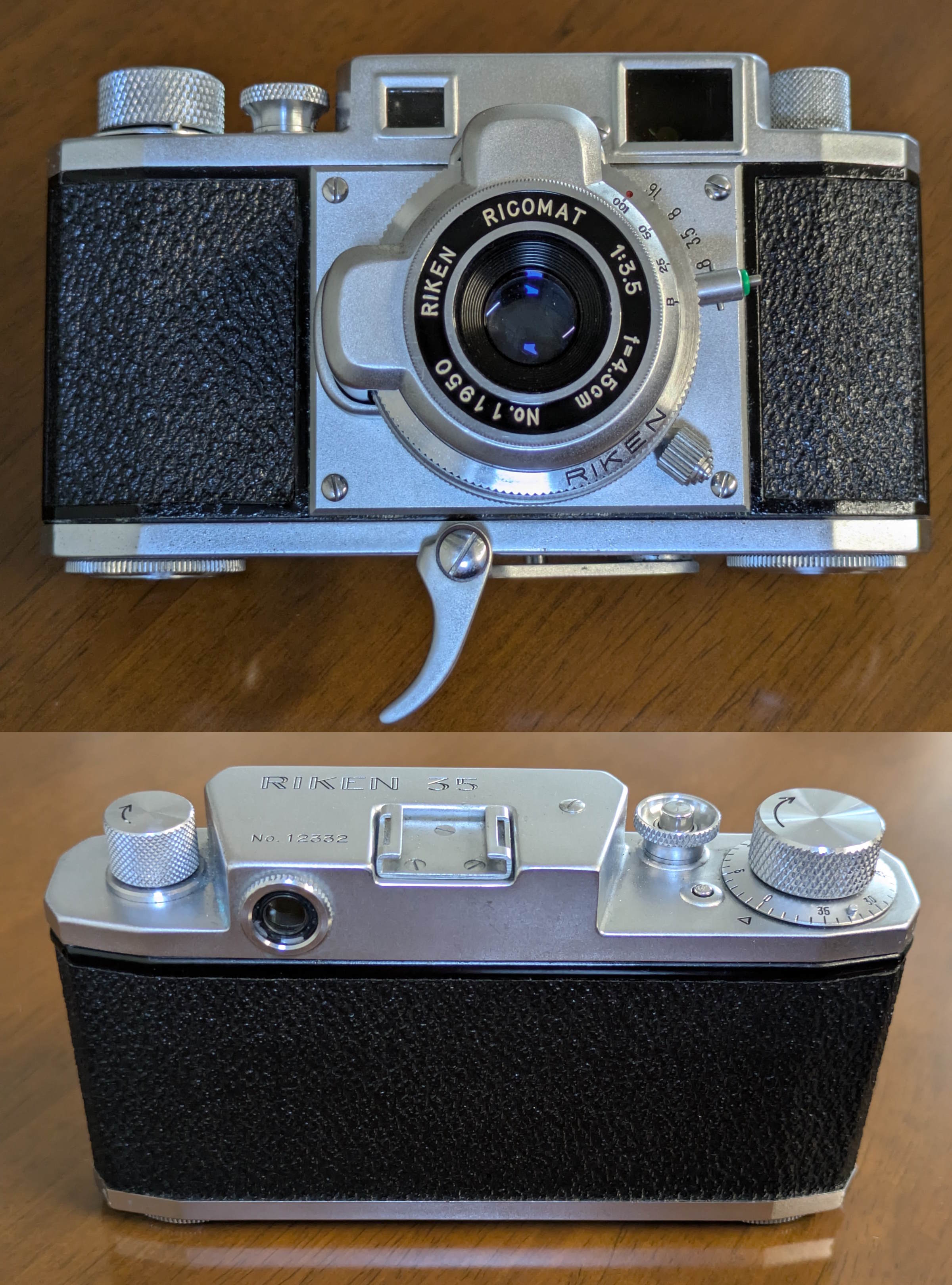

シャッターは東独製PRESTORで、スプリングアシストなしで1/750〜1,Bという野心的なリーフシャッター.巻き上げ時に全開になるため遮光用シャッターと二重になっているが、ここが壊れているものが多く修理に難儀するらしい。シンクロつき。
レンズのカバーはシャッター、ヘリコイドも覆う釣鐘状で逆付するとレンズフードになる。
フィルム交換は底蓋と繋がった裏蓋を下に引きぬくタイプ。
巻き戻しノブは底面に目立たなくあり、軍艦部はシャッターボタンのみ。巻き上げ機構が目立たないのを極力生かして外側にほとんど突起がないデザイン。
私の個体も例に漏れずセルフキャッピングができず、修理店に断られたため巻き上げごとにレンズ前面を覆うか服に密着させて光線漏れを防いでいる。
写りは非常に良好。
この後距離計連動モデルや露出計内蔵、レンズ交換式に発展、シャッターは安定したコンパーが人気。
私はシンプルな初期型が好み。
1954年発売,東独カールツァイスイエナ製、リーフシャッター・ビューファインダーカメラ
この機種は目測、近距離補正マークつき黒線フレームが視野に張り付くような実像ファインダー。
鏡胴周りのリングを回転させて巻き上げ・シャッターチャージを行う。
レンズは1Qマークつきテッサー50mmf2.8、カールツァイスイエナ、最短0.9m
写りは非常に良好。
私はシンプルな初期型が好み。

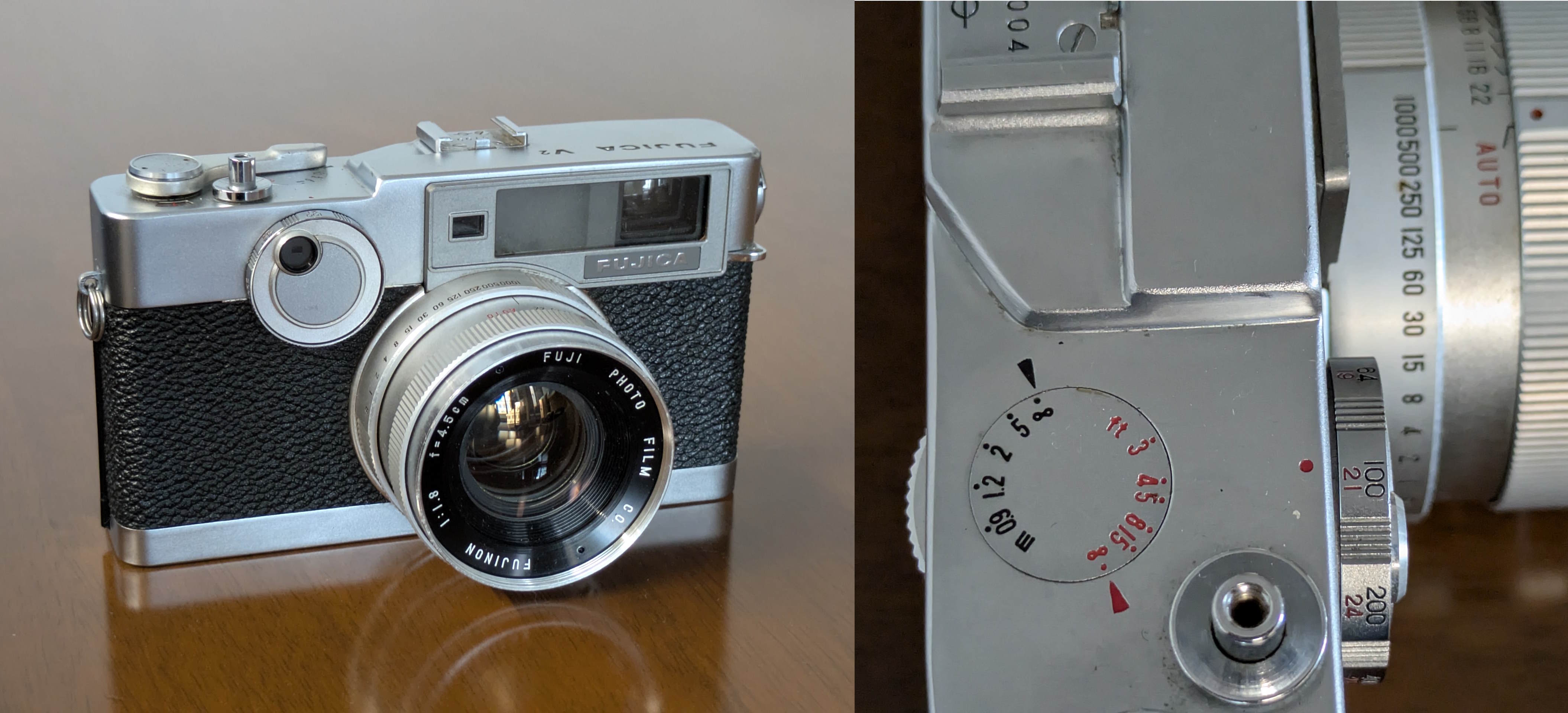

フジカ35SE
れんずまにあ
2020/08/26(Wed) 23:49 No.1738
フジカ 35SE
1959年富士写真光機製 距離計連動 セレン露出計連動 ビューファインダーカメラ
レンズ:フジノン4.5cmf1.9(4群6枚ガウス型)背面ダイヤルによる焦点合わせ 最短0.8m
シャッター:シチズンMLT 1/1000-1,B、ライトバリュー、カップリング解除可能。
セルフコッキング,底面レバー巻き上げ,クランク巻き戻し
採光式ブライトフレームファインダー、パララックス自動補正、
重量:770g
当時の高級機。フジノン45/1.9の性能は開放から大変良く、距離計基線長も長く、若干の画角の差はあるが、ライカMに50mmf2しか付けないなら、ほぼ同じ結果が得られると思う。
今となってはセレンメーターは当てにならない場合もあるが、あって困るほどのスペースも重量も食っていない。焦点合わせは右手背面のダイヤル、距離は軍艦部上面の回転指標、隣に露出計指針窓。
巻き上げは底面右手、巻き戻しはギアで90度傾けて左肩にクランクがあり、上面は大変すっきりしている。

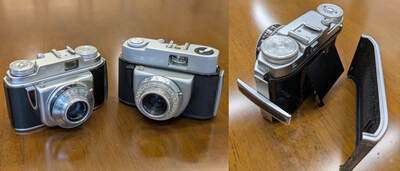

KONICA UB
efunon
2021/01/31(Sun) 00:43 No.1789
果たして、固定鏡胴と云えるか?
とは逡巡したのですが先述のV型をお話するにはこの機種にも触れませんと片手落ちと思いましたので、ご紹介いたします。
コニカUBは四年ほど前に発表されたコニカUの普及機として1955年にU型のラインナップに加わった機種です。
詳しい説明はWeb上にいくつか見る事が出来ますのでご参考にされると良いと思います。
T型の武骨な印象を和らげるために、エプロン部に曲線が取り入れたデザインがこのカメラのモダンさが表れています。
レンズはヘキサ―50mm F2.8と画像のF3.5 です。
このレンズをWヘリコイドの沈胴式鏡胴に入れています。
シャッターは定評の有るコニラッピッドS B、1〜1/500です。
先行したU型にはTが用意されていましたが、UBは普及機の位置づけで省略されています。
昭和30年にF3.5付きで27,000円。今日ならざっと五十数万位ですかね。フルサイズ機に標準域のズームレンズ付きの値段くらいです。
工作精度が素晴らしく、少しの整備で実用になる個体も多いと聞きます。美しくて小さくて少し持ち重りのするカメラです。

リコー 500G系
日浦
2024/10/20(Sun) 00:25 No.2617
電池がなくても動作するメカニカルシャッター搭載のレンジファインダーカメラで軽いものを探していて、この機種にたどり着きました。
この種のEEコンパクトカメラは初代キヤノネットからしてF1.9で、その後もスペック競争のため F1.7 近辺のレンズを搭載した大きく重いカメラが主流でした。写真のフジカコンパクトデラックスもフルマニュアル撮影が可能ですが、約650g とかなり重いです。
しかし、コニカC35(じゃ〜に〜コニカ)の出現により小型化へかじを切ります。コニカC35やフジカGER(330~350g)のように軽量化が進みますが、多くはEE専用機でマニュアル露出ができないとか、電池がないと動作しないものがやはり多数派です。
そのような中で、メカニカルシャッターを搭載し、電池がなくても動作する限られた機種が、オリンパス35RC(410g)と、このリコー500G/GS/GX(420~440g)になります。初代キヤノネットや前述のフジカコンパクトデラックスからすると F2.8 へと暗くなりましたが重さが 2/3 以下に軽量化され、ボディの幅やレンズの突出量も相当短くなりました。
35RCに対するリコー500系の利点は、マニュアル露出時も露出計が動作すること(ファインダ内で適正絞り値が指針表示される)、シャッター速度の低速側が 1/8 まであること(オリンパス35RCは1/15まで)の2点が大きいと思います。
リコー500系共通の特徴
・メカニカルシャッター 1/8〜1/500秒, B(ビハインドシャッター・ビハインド絞り)
・針押さえ式シャッター速度優先EE
・4枚羽根絞り(猫の目でなく辺の丸い正方形) F2.8〜F16 手動設定可能
・露出計がマニュアル露出時も動作
写真のモデルは500GSで、500Gとはデザインが違うだけです。500GXになり、シャッターロック、バッテリーチェック、シャッターチャージインジケーター、多重露出機能が追加されます。
リコー500系共通の特徴
・針押さえ式シャッター速度優先EE
・露出計がマニュアル露出時も動作

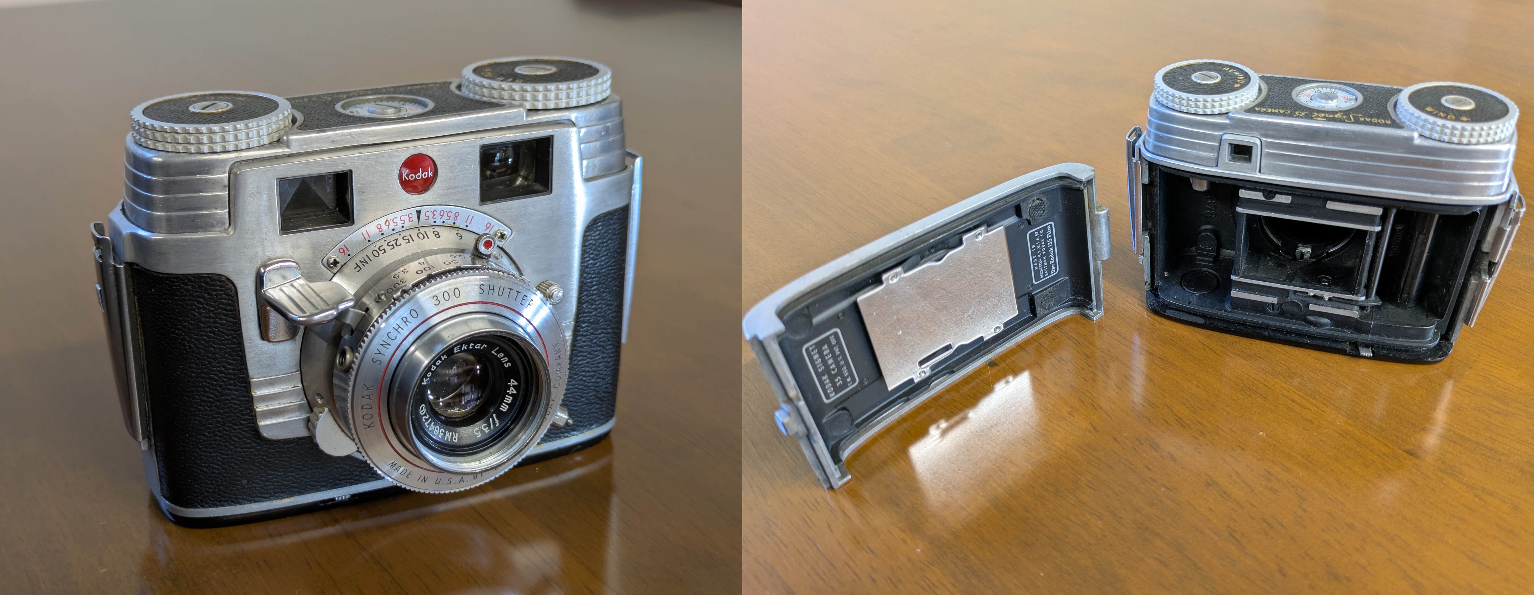

世界大戦への機運が高まる中、独コダックからのレチナ入手難を恐れて開発された、との資料もありますが、どうなんでしょうか。コダックは米国内のライバル、アーガスに価格で対抗できる物を作りたかったのではないでしょうか。
レチナ同様にアイレットが付いているところもポイント高く、お散歩カメラに最適です。
上位機種のKODAK Anastigmat-Special(3群4枚)付きや、オリーブの軍用モデルも欲しいところです。
1938年発売のレンズ固定式35mmカメラ
レンズはKODAK Anastigmat51mmF4.5(3群3枚)距離は4ft弱〜∞
シャッターは自社製No1 DiomaticでT・B・1/25〜1/150sec セルフコッキング・セルフタイマー付 カウンターは手動セット・順算式 重量は550g(実測)
バルナック型のように丸みを帯びたボディの黒色部分はベークライト製で貼革風の表面仕上げ。折り畳み式ファインダーや突出した鏡胴、左右対称のノブのデザインが微妙にバランスが取れていて可愛らしいです。コダックの35mmフィルムカメラとしては初期のモデルなので、フィルム押さえのローラーユニットは大袈裟です。フィルム装填時には右写真のようにローラーが2つ付いた金具を起こし、下を通します(THREAD UNDER BOTH ROLLERSと彫ってあります)。
裏蓋の圧板は底部のロックレバーと連動し、レバーを閉側に回すとフィルムをガイドレールに押し付けるようにせり出します。
圧板やローラー類はピカピカにメッキされているので、使用時は圧板だけ薄い艶消し黒色のシートを貼っています。こうすることで多少コントラストは改善します。
鏡胴カバーにはスリット状の穴があり、シャッターチャージ時には赤いサインが出ます。レリーズは同じカバー脇、小さなノブを押下します。シャッター音は小さいですが、チャージにはガッチャ!と大きな音がします。カウンター前のボタンで巻止めを解除します。フィルム巻き戻しは巻上ノブを一段引上げて行います。

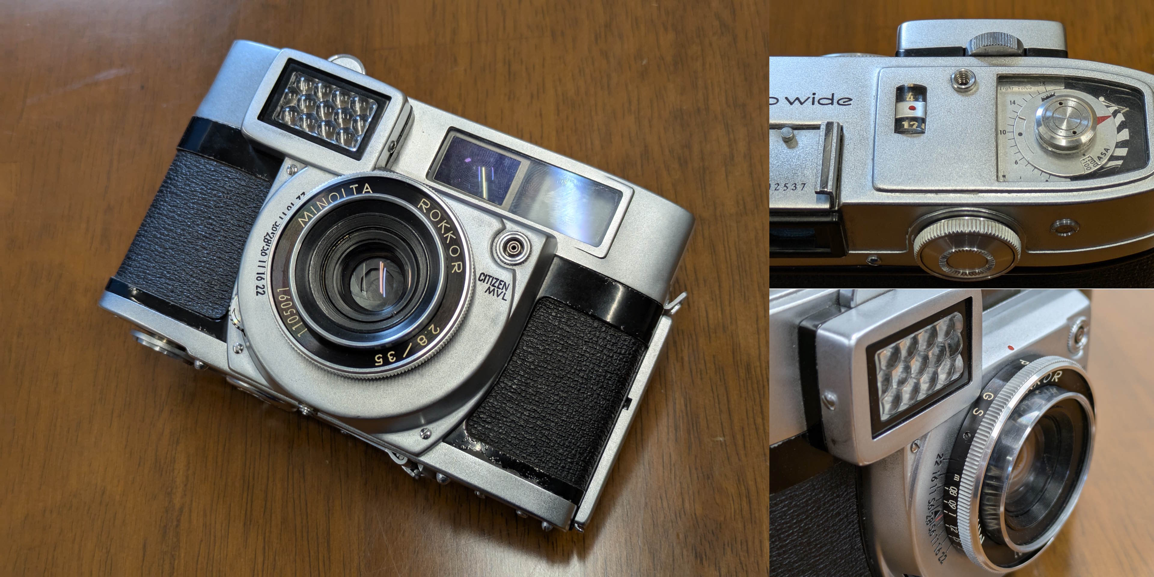

ミノルタ オートワイド
ミノルタ オートワイド
千代田光学精工 1958年発売
距離計無しの35mmレンズ固定式カメラ。世界初(或いは2番目)の露出計連動カメラと言われています。
レンズはロッコール35mmF2.8(4群6枚)撮影距離0.8m〜∞
シャッターはCITIZEN MVL B・1〜1/500 フィルム感度設定ASA10〜400
カウンターは自動セット・順算式、セルフタイマーあり、重量は実測710g、巻上げ・巻き戻しとも底面レバー式。
35mmカメラに広角レンズブームが起きた1950年代後半に発売されました。
ミノルタAシリーズに通じる丸みを帯びたボディとレンズ鏡胴の突出が小さいのが特徴でしょうか。個性的なデザインは外部のデザイン事務所が担当したそうです。
「露出計連動」を謳っていますが、絞り・SSの設定は背面の二重になったダイヤルを操作して露出計の指針と合わせる物です。内側ダイヤルが絞り、外側ダイヤルでSSを設定します。レリーズはセレン電池の上、カメラを構えて真上から鏡胴を見ると、距離指標ではなくP(1m)・G(2.5m)・S(5m)という目測用英文字のみが彫刻されています。距離指標は90度右下に被写界深度と共に彫られています。メーカーとしては「広角は被写界深度が深いから目測で充分」と思ったんでしょうかね。距離計は無いですが、ファインダーはプリズムを使用していて、クリアで見易いです。
それほど人気が無かったのか、販売期間が短かったのか個体数は少ないようです。ただ、写りは確かでモノクロ・カラーネガともに絞ると非常にシャープで驚かされました。逆に距離計が無いのが勿体ないと思ってしまいます。

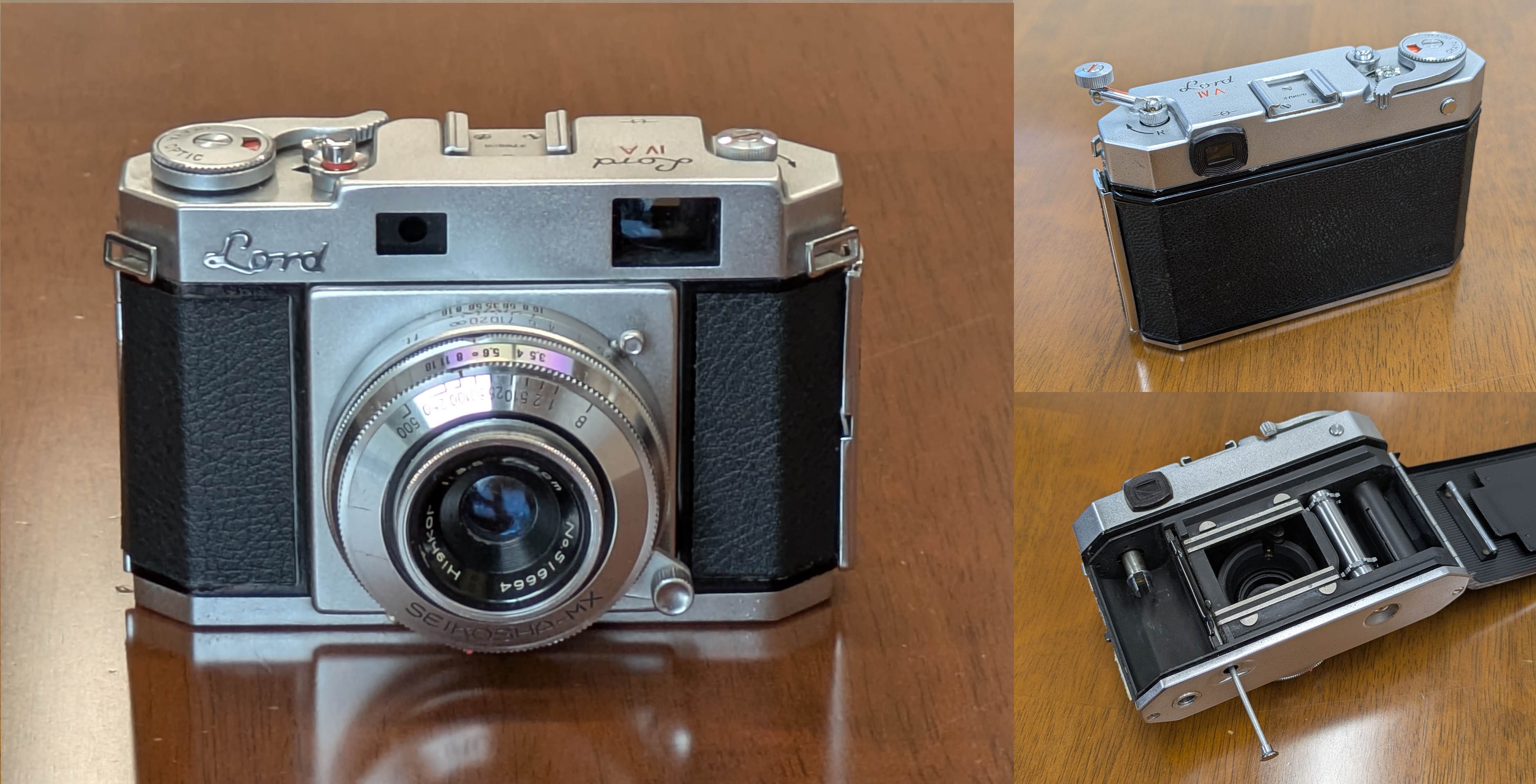

ロードIVA
ロード(Lord)IVA
岡谷光学機械 1954年発売
距離計連動35mmカメラ 露出計無し
レンズはハイコール4cmF3.5(3群4枚)撮影距離2.5ft〜∞
シャッターはセイコーシャMX(B・1〜1/500sec)2回巻上、セルフコッキング
重量は実測610g セルフタイマー有り カウンターは手動セット・減算式
コンパクトで個性的なロード数字シリーズです。ファインダーにはプリズムブロックが使用されていて見易く、丁寧に造られていることが分かります。
珍しいフィルムカッターが内蔵されています。底面のツマミを引いて使いますが、鋭い刃物ではありません。巻き戻しレバーは折り畳んで収納されていますが、やや使いにくい。鏡胴にある小さなレバーはスナップ撮影位置(3m付近?)のクリックストップ有無の切替。
巻き戻しボタンは普通に底面に有りますが、巻き戻し後は背面のボタンを押してリセットする必要あり。
レリーズボタンは2回巻上に連動して2段階にせり上がり、チャージ状態ではボタン根元に赤い帯が出ます。変わった形状のアイレットが付いてます。
ロードのレンズは55年のIVBでF2.8、57年の5DではF2.0へと進化して行きます。
岡谷光学機械は東京光学の疎開工場として40年代初めに設立され、陸軍向け光学製品などを製造していました。戦後も双眼鏡などの製造を続け50年代前半からカメラ製造を開始。カメラ製品名には一貫して「Lord」が頭に付きますが「Lord」は東京光学が戦前に製造していたカメラのブランド名でした。岡谷光学機械は60年頃にはカメラ製造から撤退しました。
岡谷光学機械 1954年発売
距離計連動35mmカメラ 露出計無し

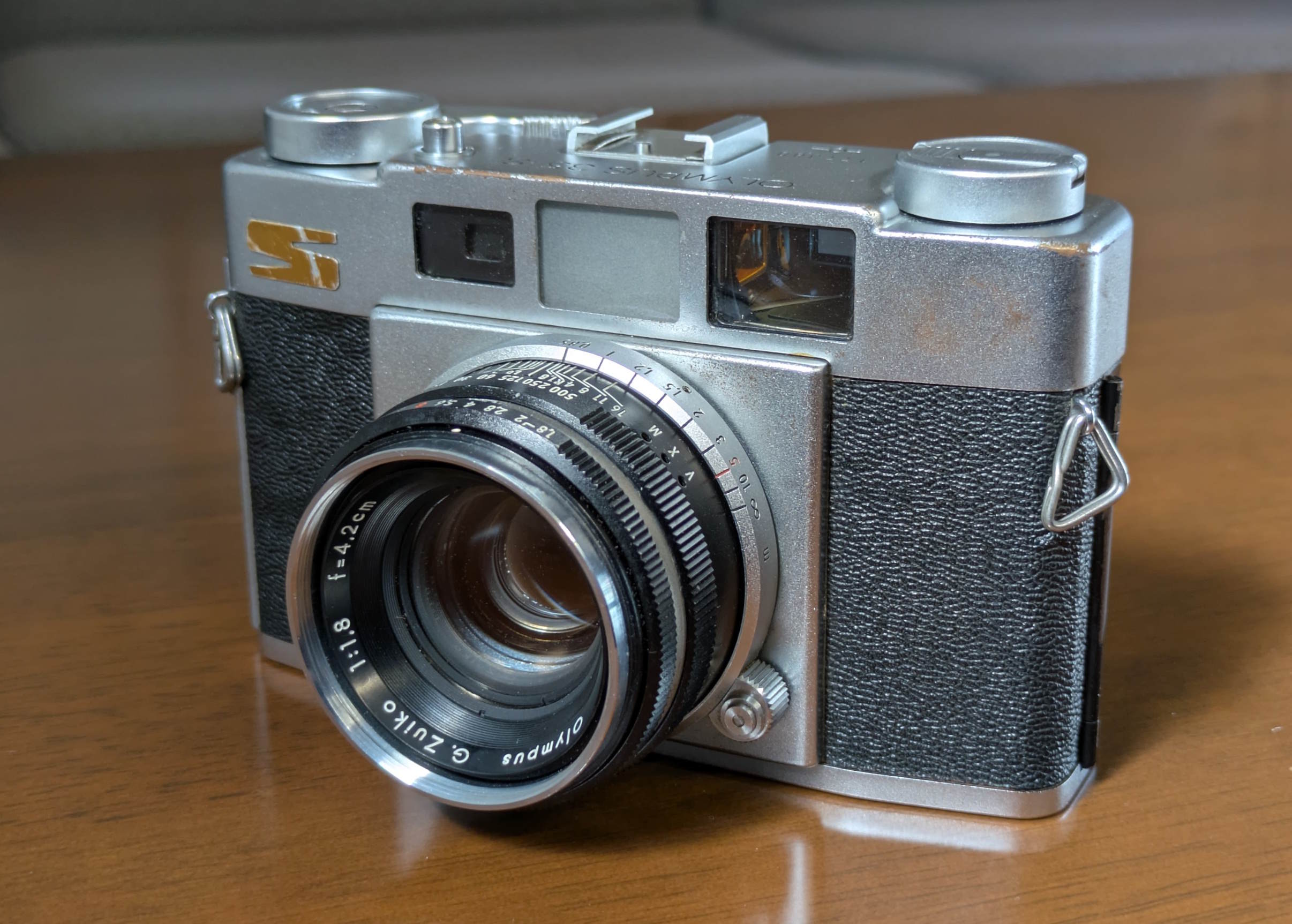

オリンパス35SU
オリンパス35SU(後期型)
オリンパス光学1959年発売
レンズ固定式距離計連動35mmカメラ、露出計非搭載
レンズはGズイコー4.2cmF1.8(5群7枚)
シャッターはセイコーシャSLV(B・1〜1/500sec)セルフタイマー有り、LVリング連動有り
重量は実測670gカウンターは自動リセット・順算式、ブライトフレーム・パララクス自動補正有り
1955年にレンズ固定式距離計連動カメラとしては日本で初めてF2.0を切るF値1.9レンズを搭載して発売された35Sの後継機です。
SU型は1957年に発売され、金色のSマークが付くのは1959年から販売された後期型。初期型ではエプロン部にあったセルフタイマーもシャッター内蔵に変更されています。他にF2.0付き、F2.8付の物もあるようです。
F2.0以下のレンズを持つ他社のカメラはボディも大柄ですが、この機種は割合小型で取り回しは良いです。オリンパスは小型ボディに拘りがあったのかも。
本機は見てくれは汚いですが、レンズは状態が良くとてもシャープに写ります。メッキの錆びた部分を上手く塗装出来ればやりたいところです。

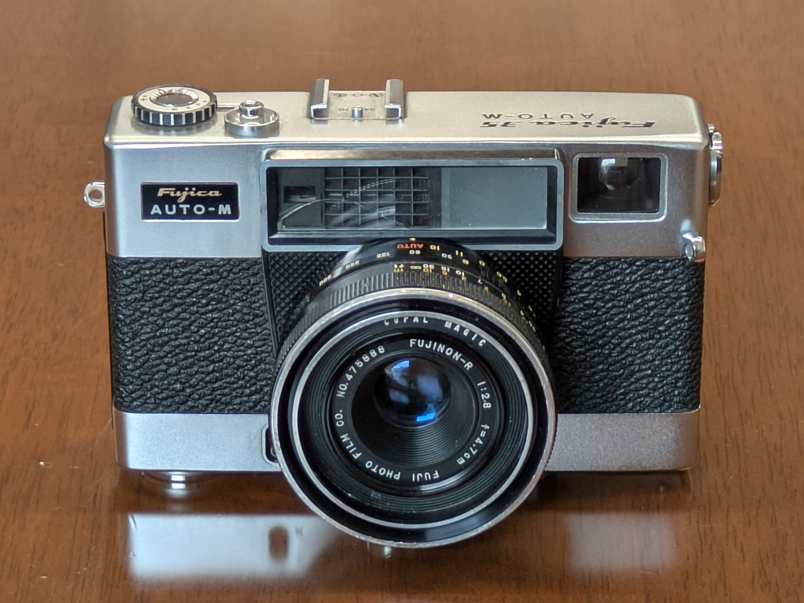

フジカ35オートM
フジカ35オートM
富士写真フイルム 1962年発売
セレン電池式SS優先オート・マニュアル可の連動距離計搭載35mmカメラ。
レンズはフジノンR4.7cmF2.8(3群4枚) 撮影距離0.8m〜∞
シャッターはコパルマジックで B・1/30〜1/500 セルフタイマー無し フィルム感度ASA5〜200
重量は実測720g 露出補正有り パララクス自動補正有り カウンターは底面で自動リセット・順算式 巻き上げも底面。
大きくデザインは少し野暮ったいですが「夢のシャッター」コパルマジックを日本国内で唯一搭載したカメラです。
このシャッターは基本はシャッター速度優先のプログラムですが、5つの速度それぞれにプログラムラインを持ち、指定した速度での露出値がオーバーまたはアンダーになる場合、速度をシフトしてその速度のプログラムラインに自動で設定するという機能を持っています(マニュアル操作も可能)。
しかもその機能は内部に取付られた露出計の針押さえだけでメカニカルに実現しています。写真撮影の失敗を機械的に防いでくれるところが”夢”という訳です。
デメリットとしては速度・絞りの変更が行われても撮影者には変更内容が明示されない、部品点数が多くコストが高い、故障が多い(絞り・SS変更はチャージ後に行うのが必須)、シャッター部品の容積が大きい為レンズの直径を大きく出来ないなど。
結局「夢のシャッター」を積んだカメラはこの機種1台だけで終了となり、その技術は旧ソ連に渡りました。

フジカ V2
FUJICA V2
富士写真フィルム1964年発売
距離計・露出計連動35mmレンズ固定式カメラ。SS優先オート・マニュアル露出可
レンズはフジノン45mmF1.8(4群6枚)撮影距離0.9m〜∞
シャッターはシチズンMLT(B・1〜1/1000sec)セルフタイマー有り 感度設定ASA25〜400
カウンターは自動セット・順算式 使用電池はH-D1ケ
重量は実測780g ファインダーはパララクス自動補正有り
比較的仕上げの良い高級感のあるカメラです。ファインダーにはプリズムブロックが使われていて見易く、視野下部にSS、右側に絞り値が表示されます。本体左上のダイヤルはCDSを配したフィルム感度設定用のもの。
フォーカス操作はこの時代のフジ機には幾つか例のある背面のダイヤルで行うもので、カメラを両手で構えたまま右手親指で操作できる。
写りもこのクラスではかなり上位に入るかと。ただし1964年と言えば、カメラはそろそろ小型化・軽量化の波が押し寄せる頃ですね。

リケン35
リケン35
理研光学工業 1954年発売
距離計連動35mmレンズ固定式カメラ 露出計は非搭載 巻上は底面トリガーと軍艦部ノブ両用
レンズはリケン・リコマット45mmF3.5(3群3枚)富岡光学製 撮影距離は3ft〜∞
シャッターはリケン(B・1/25〜1/100sec)セルフコッキング有・セルフタイマー無し
重量は実測615g カウンターは手動セット・順算式
リコーの35mmカメラとしては戦前のスーパーオリンピック・戦後のリコレットに次いで3機種目。1953年発売のリコレットにトリガーと距離計を搭載したようなものです。ほぼ同じデザインのリコー35という機種も有り、さらにセイコーシャッター付の機体も存在する為、天板の刻印で見分ける必要があります。
シャッター周りの独特なカバーはシャッターチャージとレリーズのレバーを隠すためのものでした。
トリガー巻上部分のついた裏蓋兼底蓋は後のリコー519デラックスと共用出来ます。ファインダーは分解できませんでしたが、明るくハーフミラーもクリア。SSの設定範囲が少ないのが玉に傷ですが、写りもは良いです。

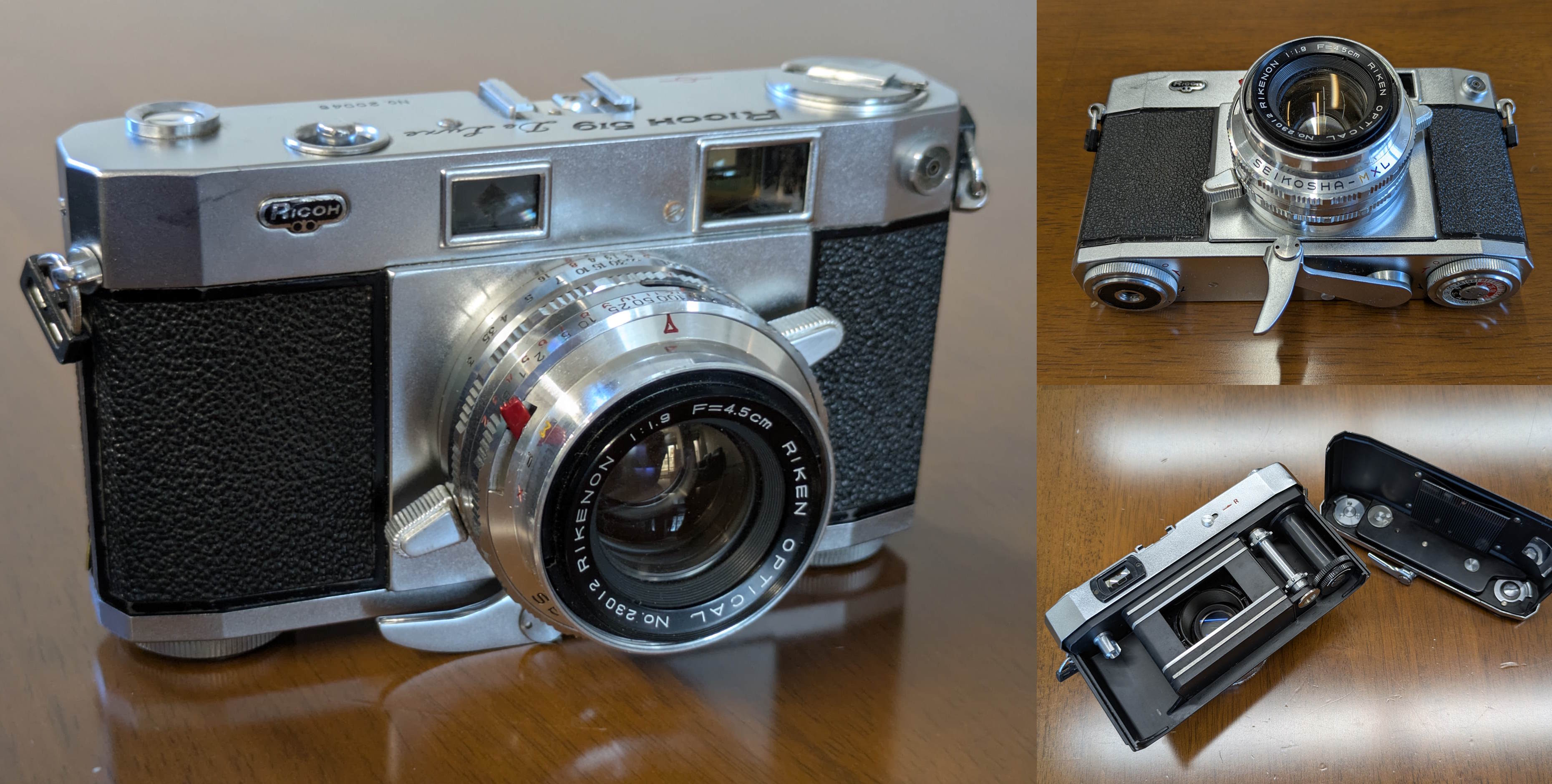

リコー519デラックス
リコー519デラックス
理研光学工業 1958年発売
距離計連動35mmレンズ固定式カメラ 露出計は非搭載 巻上は底面トリガー式
レンズはリケノン45mmF1.9(4群5枚)富岡光学製 撮影距離は3ft〜∞
シャッターはセイコーシャMXL(B・1〜1/500sec)セルフタイマー無し・LV値によるリング連動有り
重量は実測675g カウンターは自動リセット・順算式
デラックスの名に恥じない各部の仕上げとメッキが煌びやかなカメラです。ただ鏡胴のリングまでピカピカにメッキされていて晴天時はダイヤルの数字が見にくいです。
トリガー巻上げのカメラには巻上げノブと両方付いている機種も有りますが、こちらはトリガーのみです。しっかりとした造りで感触も悪くないです。ファインダーはパララクス補正は無いものの、プリズムを使用していて明るくクリア。シーソー式のフォーカシングも2眼レフでは見かけますが35mmカメラでは希少ですね。無骨なデザインですが写りも良く気に入っています。
※正面左肩の「RICOH」文字の下に円が二つと真ん中に縦棒のマークが有るのですが、これの意味って何でしょうね。当時の複写機リコピーの広告にもこのマークが入ってました。この時代の幾つかのカメラにだけ見られるマークです。
理研光学工業 1958年発売

SIGNET35
SIGNET35
EASTMAN-KODAK 1951年発売
可愛らしい距離計連動35mmカメラ
レンズは KODAK EKTAR44mmF3.5(3群4枚)最短撮影距離は2ft コーティング有
シャッターはKODAK SYNCHRO300 B・1/25〜1/300 セルフタイマー無
カウンターは手動セット・減算式 重量は実測500g
コンパクトな外観ですが、アルミ合金ボディはがっしりしています。取外し式の裏蓋も同じ材質。KODAK35に比べレリーズレバーが外付けされて扱い易くなりました。ただセルフコッキングでは無くなりました。
距離計は上下像合わせではなく、ハーフミラーを使った透過式二重像合わせに変わりました。形状は何故か三角形です。
ストラップ取付金具兼用の裏蓋ロックは片側のみが可動します。前面最下部のツマミは多重露出用、背面最下部のツマミは巻き戻し用です。フィルム圧板は相変わらずピカピカの鏡面仕上げ。背面には簡易露出計算板が付属。
写真のボディ色以外に空軍用黒色仕上げと陸軍用の緑色仕上げがありました。
