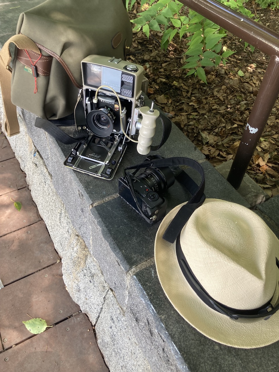

Linhof Technica 70
1962-79年製造
6x7cm判、主にブローニーフィルムを使用する合金製テクニカルカメラ。距離計連動1眼式ビューファインダー、セレン単独露出計つき。
重量2230g(ボディのみ)
日本国内価格:351000円(70年,ボディのみ),398000円(73年,ボディのみ)(エキスパート70は253000円)
ムーブメント:フロント光軸ティルト上下それぞれ15度、シフト左右25mm、ライズ(ギア)32mm、フォール(15度ドロップベッド併用)34mm、スイングなし、後部スイング/ティルト15度(引き出しロッド長20mm)、
フォーカシング:ラックアンドピニオン(ブレーキあり)、レール二段伸ばし、ベローズ延長310mm
基本構造、レンズボード、回転カムなどアクセサリーはスーパーテヒニカ23Vと共通。
画像:ベッド収納状態の全体像、入射光アダプタ、アナトミカルグリップつき。

テヒニカ70ボディ(ピントグラス,レンズなし) 1900g
(ピントグラスバックつき) 2270g
(Apo-Lanthar105、ピントグラスバックつき) 2550g
(AL105+ローレックスつき) 2950g
(AL105+ローレックス+グリップ) 3250g
テヒニカ70ボディ(ファインダーなしジャンク) 1340g
(ジャンク+リンホフピントグラス) 1700g
(ジャンク+ミズタニ+ホースマンピントグラス)1620g
(Apo-Lanthar105+ホースマン8EX+ミズタニ)2150g
ボード付きレンズ
Xenotar100/2.8 390g
Xenotar100/4 280g
Apo-Lanthar105/4.5 220g
Symmar-S100/5.6 200g
Super-Angulon65/8 330g
Tele-Arton180/5.5 310g
パーツ
スーパーローレックス56x72 820g
ホースマン8EXP 420g
(+ミズタニG-Lアダプタ) 600g
アナトミカルグリップ+レリーズ 290g
ピントグラスバック 370g
ホースマンピントグラス(フードなし) 95g
(アングルファインダーつき) 310g
ミズタニG-Lアダプタ 180g
テヒニカ70(ピントグラス、グリップ)、105、65、180、ローレックス 4710g
ファインダーなし70、105、65、180(フジノン)、ミズタニ、ホースマンピントグラス、8EX 2795g
画像:「ソードオフ70」+ミズタニGraflock-Linhofアダプター+ホースマン8EXP-120ホルダ

リンホフ プレス70
れんずまにあ
2022/08/03(Wed) 23:05 No.2030
Linhof Press 70
憧れの機種を、ご縁でハードユーザーから譲渡頂きました。フルセットがMakina670に満たない破格で感謝の言葉もありません。
1963年販売(期間不明)代理店:シュリロ貿易
6x7cm判、ブローニーフィルム(120,220),70mmフィルムを使用する合金製プレスカメラ。距離計連動1眼式ビューファインダー、セレン単独露出計つき。
重量1,650g(ボディのみ;グリップ固定),3,290g(80mm,スーパーローレックスつき)
日本国内価格:377,000円(1970年5月「フォトアート特集大型カメラ70台」,ボディ+グリップのみ),455,000円(1973年「フォトアート特集大型・中型カメラの選び方使い方」,ボディ+グリップのみ)
ほとんどの個体は画像に示すようなタン色だが最終付近は黒もあるようだ。
フォーカシング:レンズに付属するヘリコイド、カムで距離計に連動するためカム切り替えは不要。
ゴッセン製セレン単独露出計が距離計窓周囲に設置され、軍艦部で指針を読み取る。
巻き上げはボディ側面右手側のクランクを180度1作動(往路180度でシャッターセット、復路180度でフィルムアドバンス)セルフコッキングが行われ速射性が高い。
テヒニカでは着脱可能だった左手側のアナトミカルグリップはボディに固定されている。(それに支えてピントグラスをレボルビングできない。意図的か)
シャッターはレンズ鏡胴に内蔵されているので外部から単独操作できないが、ピントグラス撮影にはバルブ開放が必要。その際グリップレリーズロックして開放する。
レリーズはボディ前面右手側のボタンでも行うことができる。
レンズはRFなし、スポーツファインダー固定のエアロテヒニカとも共通。
プレス70の特別モデル「スペシャル70」にはエアロテヒニカと同じく右手側にもグリップがあり、それを回転して巻き上げとチャージを行う(70年:価格424,000円)が、故障が多いと言われる。
画像:80mmf2.8、アナトミカルグリップ固定。
ストラップラグの位置は、テヒニカVやテヒニカ70のメインボディ上部から、プレス70はファインダーカバー上部に変更されているのがわかります。ラグは、Op-TechのAタイプ(ハッセルブラッド 用)が流用装着できます。

いつもお世話になります。気がつくともう、今年も僅か。時間の早さがつらく思う歳です。さて、70の持ち歩きにカメラバッグに不便を感じていましたが、直感で直販サイトにオーダーしてみました。ビリンガム ハドレービッグ。グリップ付の70がスッポリ。まだ余裕があります。これ以上の重さを覚悟すればフロントポケットに、スーパーロレックスも余裕でした。年の瀬と新年の街歩きに活躍しそうです。何かと、手持ちでリンホフはハードルがございますが、ひとつ、解決した気が致します。
よろしくお願いします。諸先輩の方々、今年一年ありがとうございました。良いお年をお迎えください。そして来年も宜しくご指導賜りたく存じます。

Re: リンホフ テヒニカ70
れんずまにあ様
狸おやじ様
暑中お見舞い申し上げます。
酷暑の中、linhof70にゾナー180ミリセットで手持ち撮影行を上野不忍池にて決行してまいりました。重い、暑いの二重苦も不思議にこなせて、ついでに持参したGFXも携行しました。やはり、ピント合わせは、事前にヤマカンで最後ファインダーで追い込むパターンでないとキツイですね。蓮の花の撮影を昼前に無事終了出来ました。
結果は、後日報告申し上げます。
よろしくお願い申し上げます。
狸おやじ様
暑中お見舞い申し上げます。
結果は、後日報告申し上げます。
よろしくお願い申し上げます。

狸おやじ様
れんずまにあ様
いつもありがとうございます。過日、上野不忍池、浅草とリンホフ70手持ち撮影を炎天下敢行してまいりました。レンズは、スーパーアングロン65mmf8のみ。露出確認でsigmafp持参です。撮影準備している最中、横にいた老婆がカメラを見ながら一言。リンホフですね、私はニコンF2と三脚持って北海道から九州迄行ったもんですと話しかけられました。素晴らしいカメラですねとお褒めいただきました。
道中、最新デジタルカメラ携行の人には好奇の視線、壮年外国人観光客にはピースサインもらいました。結果は先になりますが、誠に幸せなリンホフデーになりました。
よろしくお願い申し上げます。
れんずまにあ様
よろしくお願い申し上げます。
