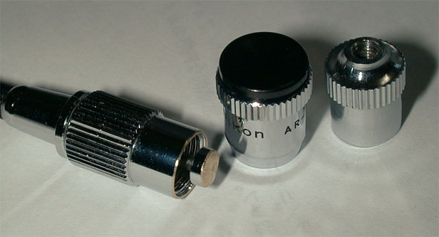

ケーブルレリーズの利用
S型ニコンには,JIS 規格のケーブルレリーズ穴がまだ備わっていません.
つまり,通常のレリーズを利用することは出来ませんが,解決法はいくつかあります.
S型ニコンは,シャッターボタンの基部がライカと同様の雄ネジとなっており,
汎用のレリーズアダプタを利用できます(写真右).
また,ニコンは F2, FE 用として,カブセ式のケーブルレリーズ AR-2 を現在も市販しています.
ただし,この AR-2 は,カブセ部のネジが奥まったところから刻まれており,
ニコンS2などに装着した場合,ネジが掛からずに装着できません.
そこで,砥石などを用いて,カブセ部の雌ネジ先端を 1mm ぐらい削ることで利用が可能になります(写真左).
またこの AR-2 は,シャッターボタンと接触する部分が凹面となっており,
シャッターボタンに傷をつけることがあるので,この部分も凸面に削ることで傷を防ぐことが出来ます.
ちなみに,ソフトシャッターレリーズ AR-1 (写真中)は,そのままニコンS2で用いることが出来ます.
左から,カブセ式ケーブルレリーズ AR-2(加工済み),
ソフトシャッターレリーズ AR-1, 汎用(社外品)レリーズアダプタ
