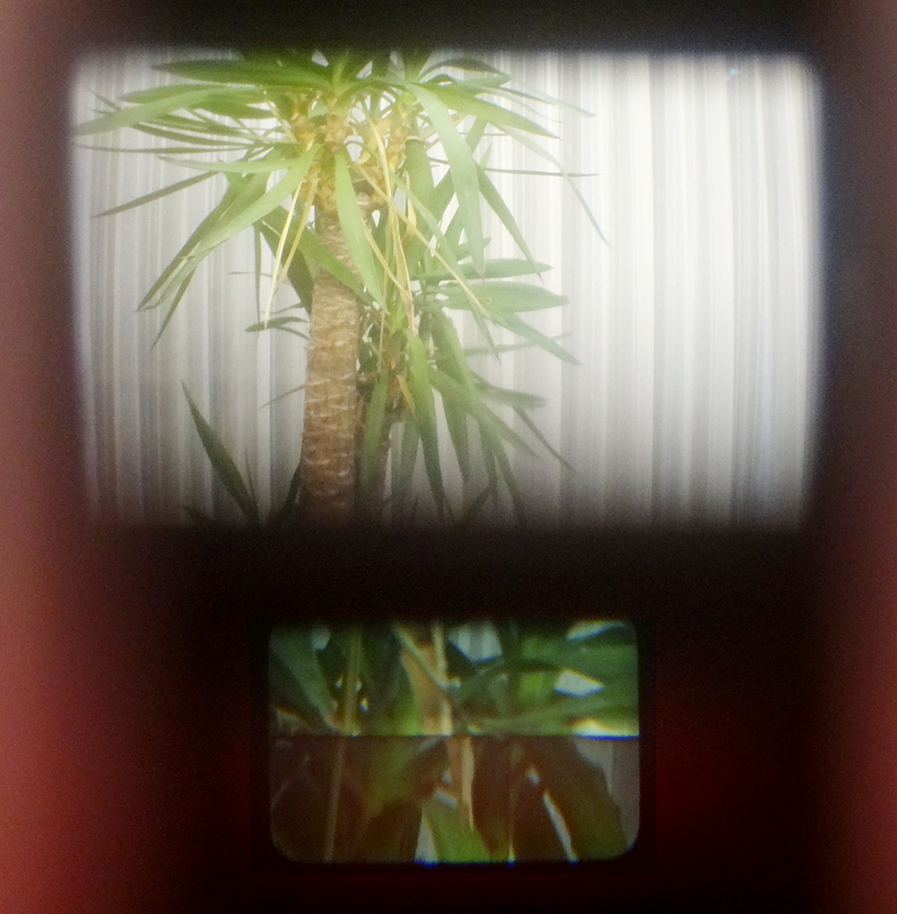

この距離計による像はファインダ像のすぐ下に現れる.ファインダで狙った被写体の中央部分の一部が,距離計像として拡大して表示されるわけである.実像式上下像合致距離計では上の像と下の像の境界がはっきりしており,互いに滲んだように重なることはないため,像のずれが最も視認しやすいのだ.人間の視覚系の特性として,2本の線を極めて近い間隔で並べた時にそれが1本の線に見えてしまうような場合でも,それらを上下に分けて突き合わせたときのずれなら視認できるという特性があり,これを副尺視力という.ノギスを用いると簡単に 1/20mm の精度で長さを測ることが出来るのも副尺視力のおかげであり,これが最大限発揮されるのがこの実像式上下像合致距離計なのだ.上の写真では下の像が少しだけ右にずれているのがわかるが,これと同じ量のずれは二重像合致式の距離計では視認が難しい.しかもこの距離計像の倍率は1.5倍(ファインダ像の1.5倍ではなく,望遠鏡の倍率としての1.5倍)で,基線長(約62.5mm)に倍率をかけると約94mmの有効基線長を誇る.つまり副尺視力の効果も合わせると,エクトラとともに他に類を見ない超高精度な距離計だということが出来る.ある意味で,レンズの焦点距離と口径に対してオーバースペックな距離計であり,安心して距離を合わせることが出来る.
メダリストはファインダと距離計が分かれた「二眼式距離計」であり,バルナックライカとM3の関係を見るまでもなく,この形式は時代遅れのものだと思われがちである.しかしこれも,メダリストのファインダの思想を知ると誤った理解であることが分かる.メダリストでは,ファインダの像と距離計の像が同時に観察できるように作られている.さきのファインダ像の画像は2枚の写真を合成したものではなく,ファインダ接眼部付近にスマートフォンを近づけて一度に撮影したもので,ファインダ像と距離計像の位置関係も覗いたときそのものの見え方である.つまりファインダ全体像のすぐ下に距離計の像が見えるが,これはただ単に距離計の窓がファインダの窓に近いからそう見えるだけではない.距離計の接眼側の光軸はファインダの光軸と平行ではなく斜め(前下がり)になっており,接眼窓から 20mm ほど離れた適切な位置に目を置くと,その位置にファインダからの光と距離計からの光が集まるように設計されている.上の写真のプリズムは距離計を構成する5個のプリズムのうち最後のプリズムであるが,このプリズムに貼り付けられたレンズ(黒色部分)が斜めになっていることが分かるだろう.これにより,プリズムから出た光線が斜め上へ屈折され,ファインダを覗く眼球の位置へ届けられるのだ.つまり,確かに接眼窓は2個に分かれているが,ファインダ像と距離計が同時に観察できるという意味では一眼式距離計であり,ファインダに距離計を組み込むタイプに比べ被写体そのものを見るのに悪影響がないばかりか,距離計の倍率を高くすることによって測距精度も高められているのだ.
